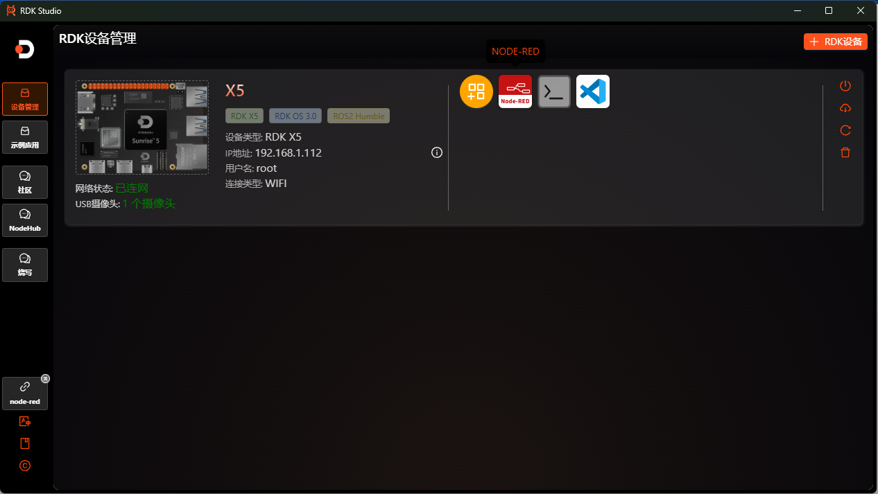

2、安装RDK Studio(资料:https://developer.d-robotics.cc/rdkstudio)
下载后运行RDK Studio.exe

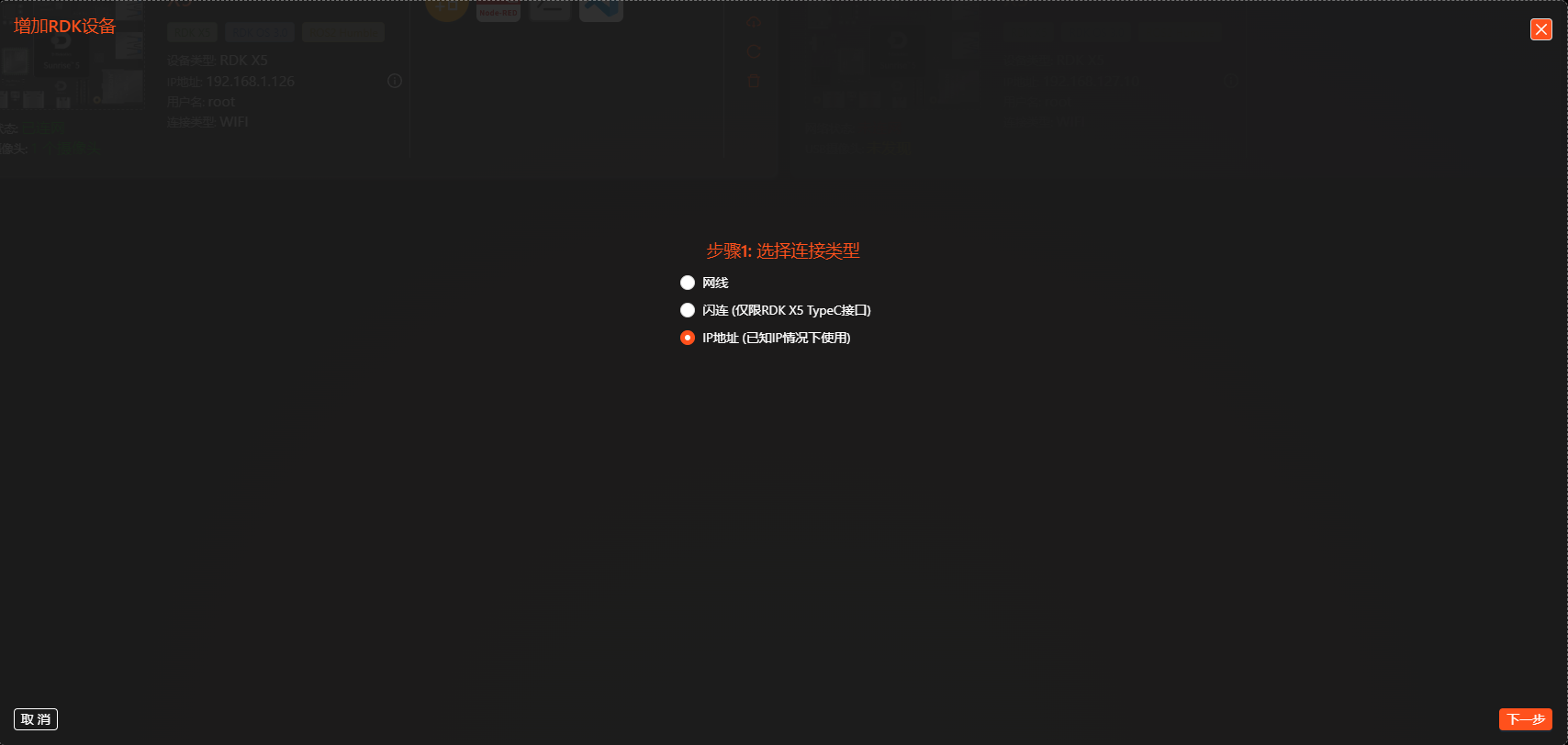

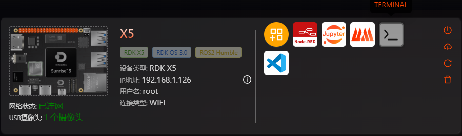

第一次连接可以选择用网线将开发板和电脑连接,ip则是电脑以太网里面自己设置得IPv4的ip。
点击右上角 【+ RDK设备】
点击确认即可添加
3、配置无线网络
该部分可以直接在命令行中用ifconfig查询ip
获取ip(红色方框即是ip)后直接远程连接即可(如下图)
需要注意的是ip每次启动ip可能会变

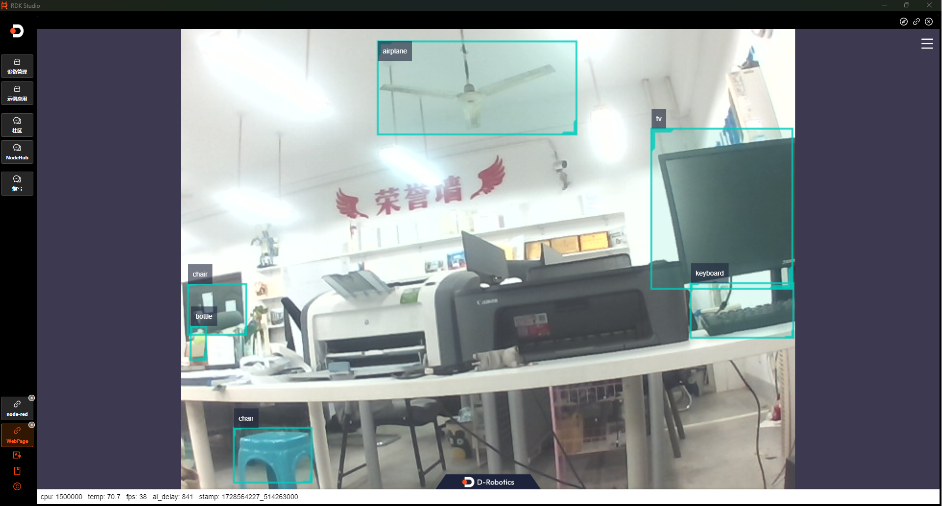

在进行YOLO目标检测前,我们要知道YOLO(You Only Look Once)是一种单次卷积神经网络,用于实时目标检测。它通过将输入图像划分为网格,并为每个网格预测多个边界框和类别概率,来执行目标检测。YOLO的主要优势在于其实时性,非常适合需要快速响应的应用程序,如视频监控和自动驾驶。在RDK X5上运行YOLO目标检测算法,可以体验到其强大的计算能力和高效的算法实现。在RDK Studio的示例中已经给出了YOLO目标检测,我们可以直接运行测试。

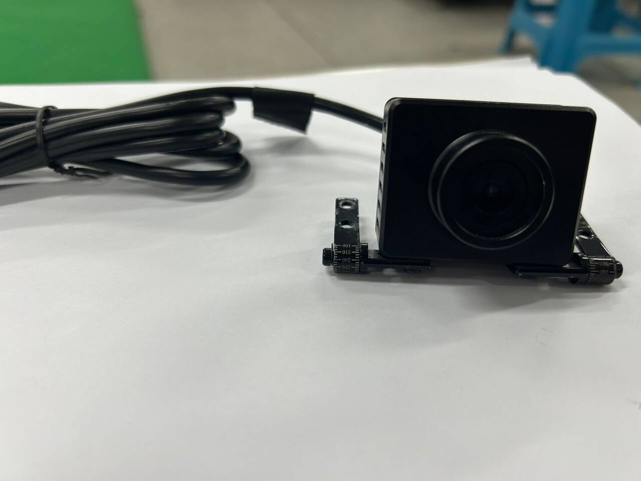

先更新软件包,等到提示音出现后,选择USB摄像头(我自己用的是USB摄像头),选择可视化界面。
在使用USB摄像头时建议选择一个良好的网络环境,避免使用摄像头时画面出现卡顿,高延迟,甚至卡死的情况。
摄像头拍摄以及目标检测的内容展示:
在使用YOLO目标检测时,RDK X5展现出了惊人的速度,预处理、推理、后处理部分耗时都很少。相较于前代RDK X3,X5在推理速度上有了显著提升。实验结果表明,RDK X5的YOLO目标检测算法能够准确快速地识别出图像中的多个目标,包括人物、车辆、动物等。在复杂场景下,X5也能够保持较高的检测精度和稳定性。

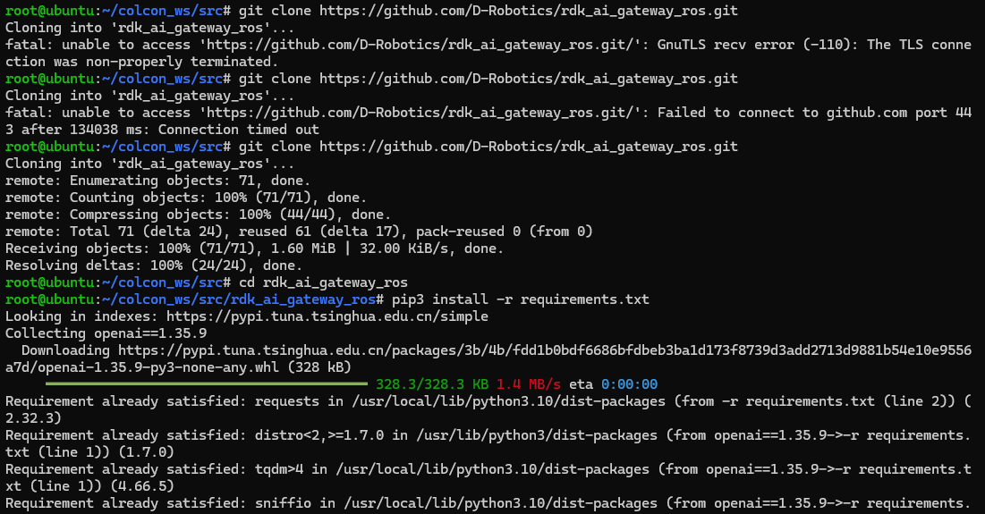

使用git clone命令,将本项目克隆至src目录下时,可能会出现连接超时的情况,建议多试几次。

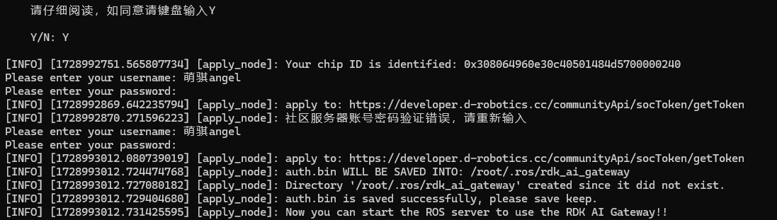

申请节点时,注意使用大写的Y,然后输入你的地瓜社区(https://developer.d-robotics.cc/)的用户名和密码。
如社区用户名、密码正确,则会在/root/.ros/rdk_ai_gateway目录下生成auth.bin文件。

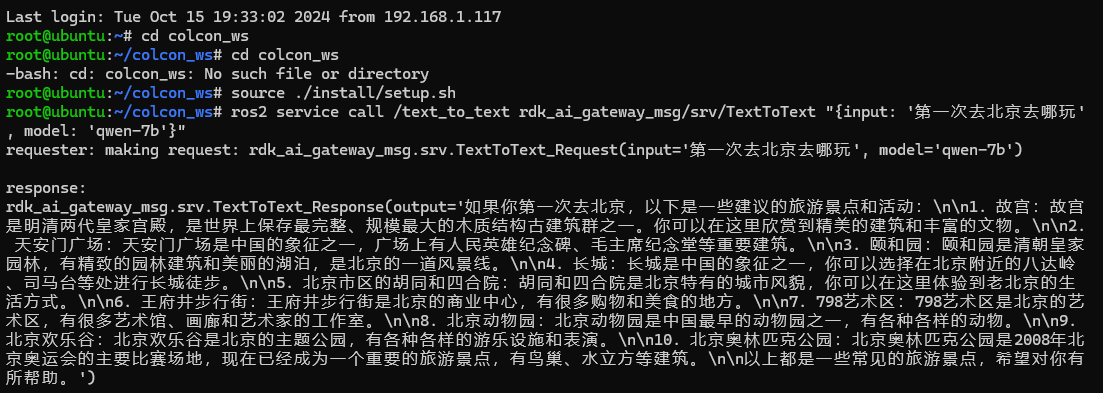

接下来再次在RDK Studio中打开新的命令行
调用client服务得到响应:
