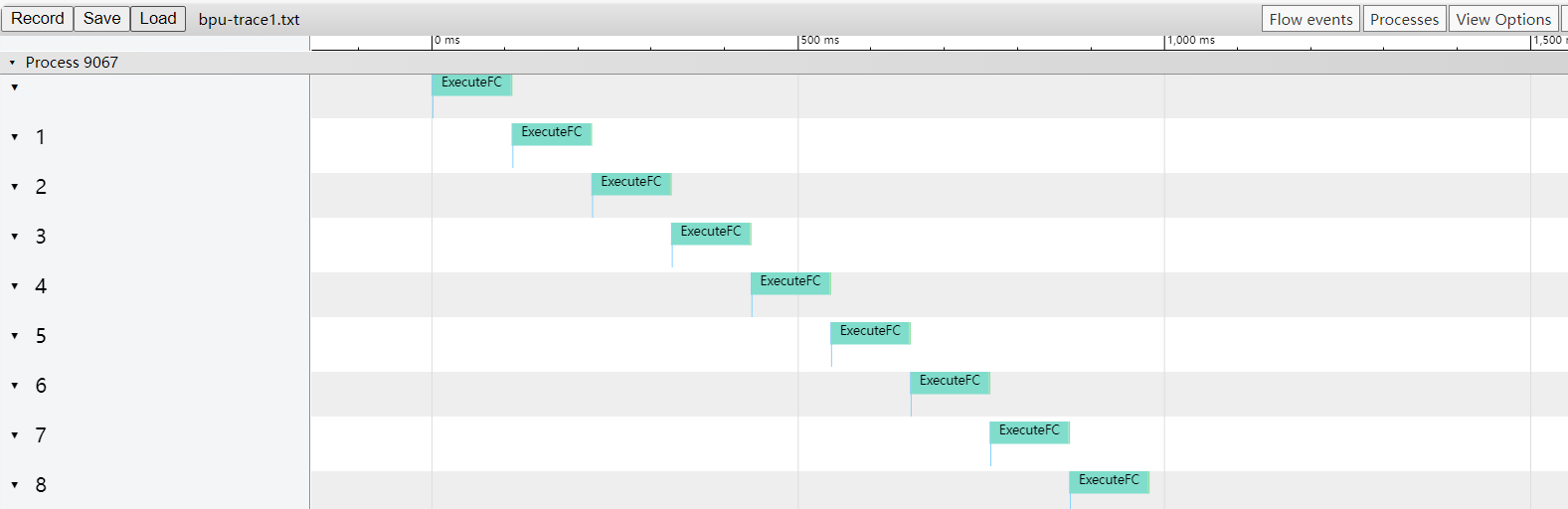

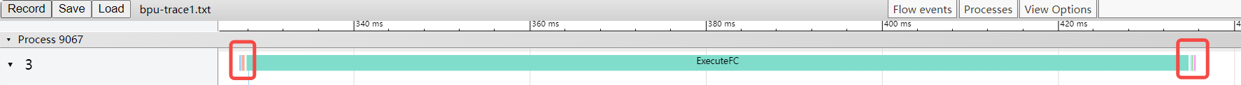

4.1 全BPU模型单线程perf
每行表示一个推理任务的执行情况,绿色长条ExecuteFC表示Runtime下发了BPU推理任务(但有绿条不表示BPU一定被这个绿条占用)。
在BPU推理前后,各有一些需要CPU处理的工作,比如提交任务,准备并下发FunctionCall,资源释放等,耗时较少。

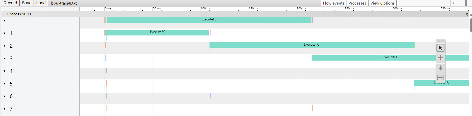

4.2 全BPU模型多线程perf
多线程下,可以看到任务执行顺序不可控,且耗时有长短,需要注意的是,每个模型本身占用BPU推理的时间是差不多的,之所以绿条长短不一,是因为提交BPU推理任务到真的执行了BPU推理的这段等待时间,也被计算进了绿条内部(对应上文中说的有绿条不表示BPU一定被这个绿条占用),这也就是多线程perf的latency差异较大的原因。

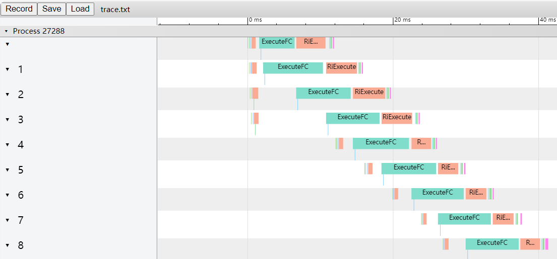

4.3 有CPU算子模型的单线程perf
红色部分即表示CPU计算的算子。

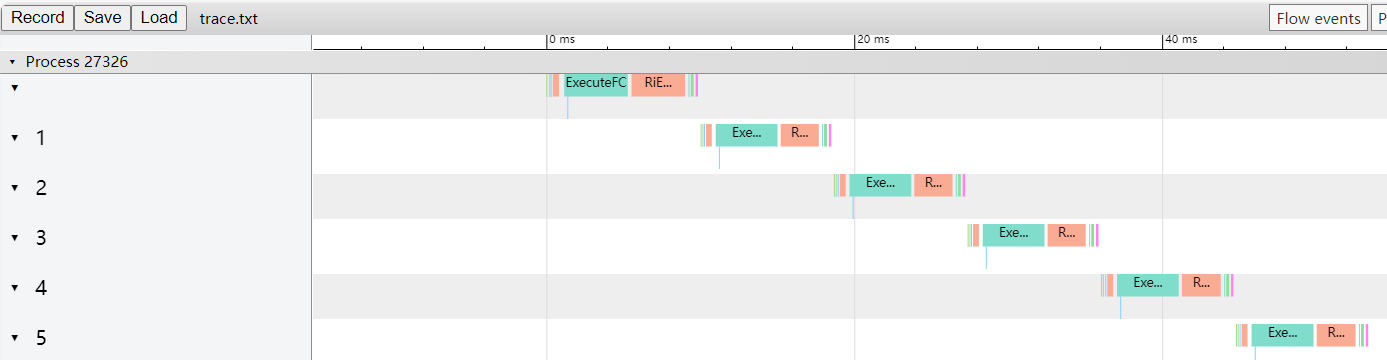

4.4 有CPU算子模型的多线程perf
可以看到,某个线程的模型在执行CPU计算的时候,其他线程的模型会执行BPU计算,从而在多线程下,CPU的耗时被隐藏,因此模型有CPU算子时,单线程perf和多线程perf的结果差异会很大。
