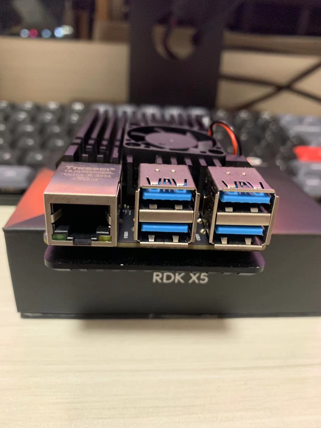

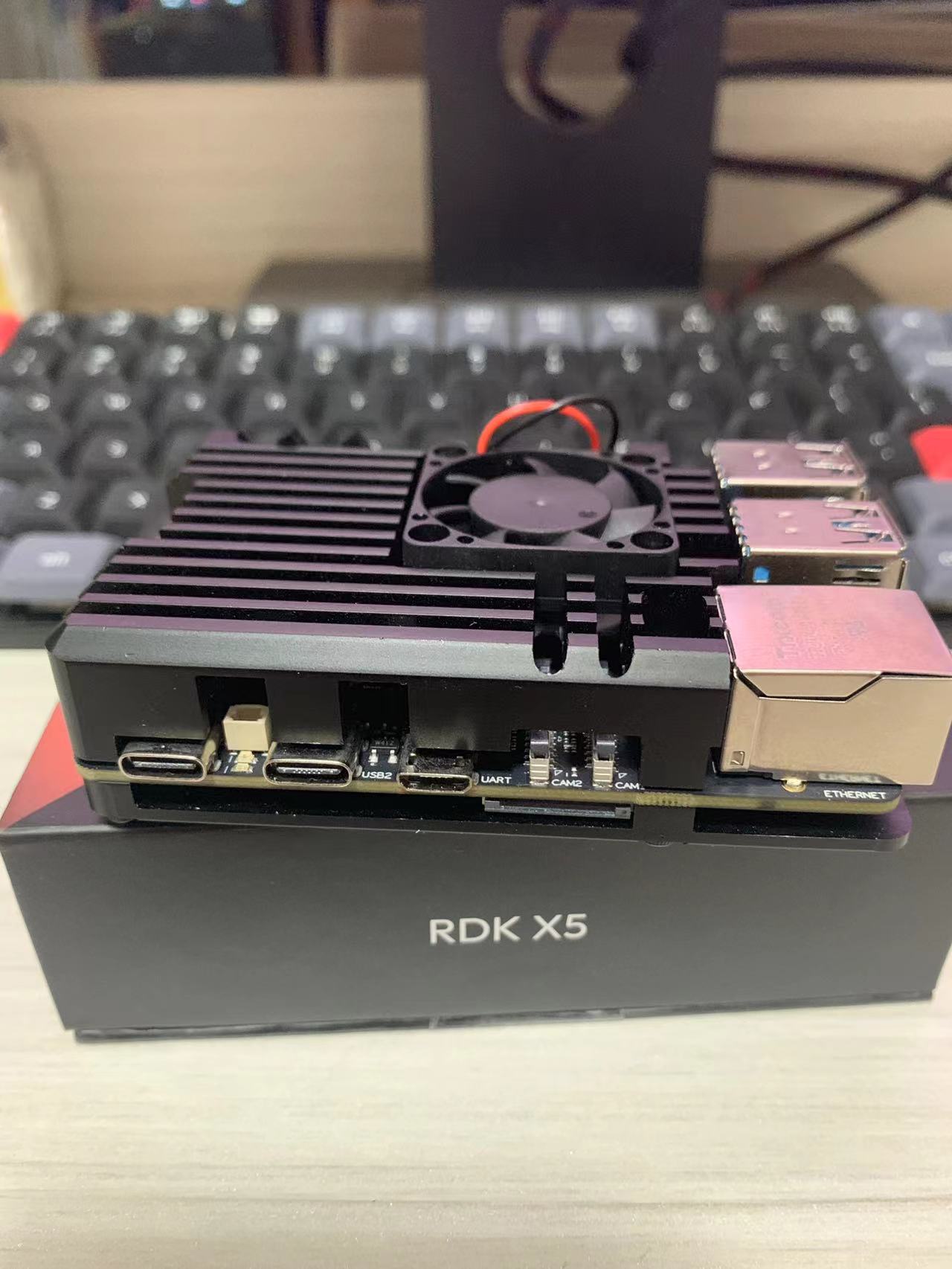

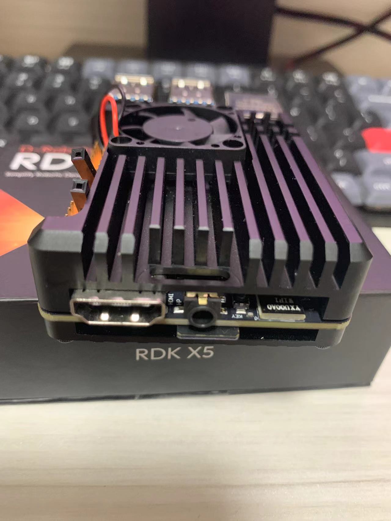

不得不说,X5板卡尺寸、铜柱孔、排针和元器件排布的设计布局和做工十分精良,感觉就是对标树莓派5。另外,派5的散热外壳就可以直接用在X5上,不过CPU、内存与外壳的导热接触部分稍有错位,解决办法是加大垫高导热胶,这样就和外壳紧密接触达到理想散热了。下图是穿上派5带风扇外壳的X5:

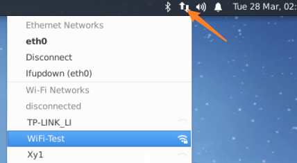

2.连接Wi-Fi
使用菜单栏右上角的Wi-Fi管理工具连接Wi-Fi,如下图所示,点击需要连接的Wi-Fi名,然后在弹出的对话框中输入Wi-Fi密码。-

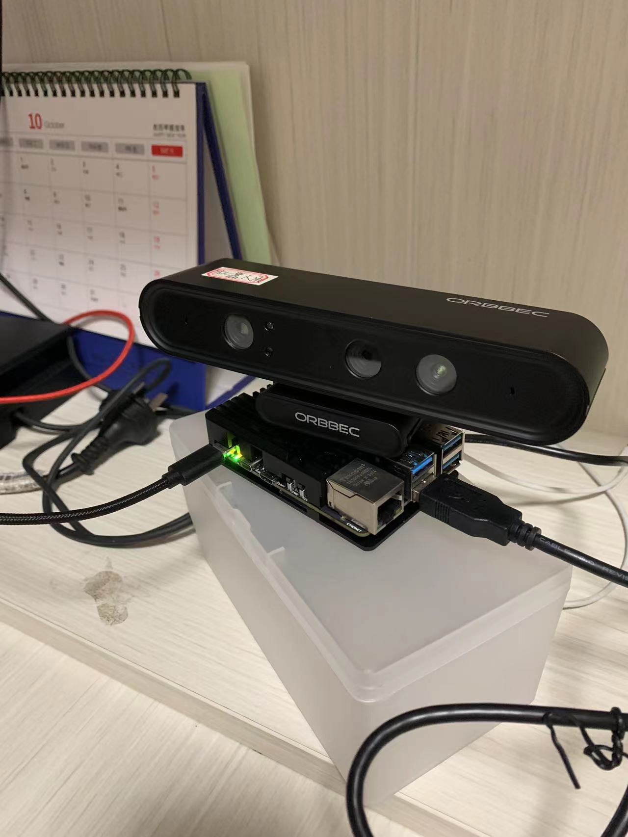

3. 双目深度相机的驱动安装(仅供深度相机Astra Pro Plus参考)
https://blog.csdn.net/joyopirate/article/details/130219247-
参考这篇文章,使用的是Astra Pro Plus这一型号的单目结构光(红外投影),它本身的数据接口就是USB 2.0的。而奥比官方提供了两种SDK,其中OPENNI2 SDK(奥比中光AI开放平台|全球首个聚焦3D视觉开放平台 (orbbec.com.cn))这个库才能驱动我手上的这一款相机,而非Orbbec SDK

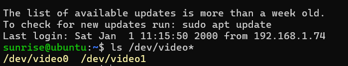

  • USB 摄像头接入到开发板上,确认生成 /dev/videoX 设备节点,X 代表数字,例如 /dev/video0

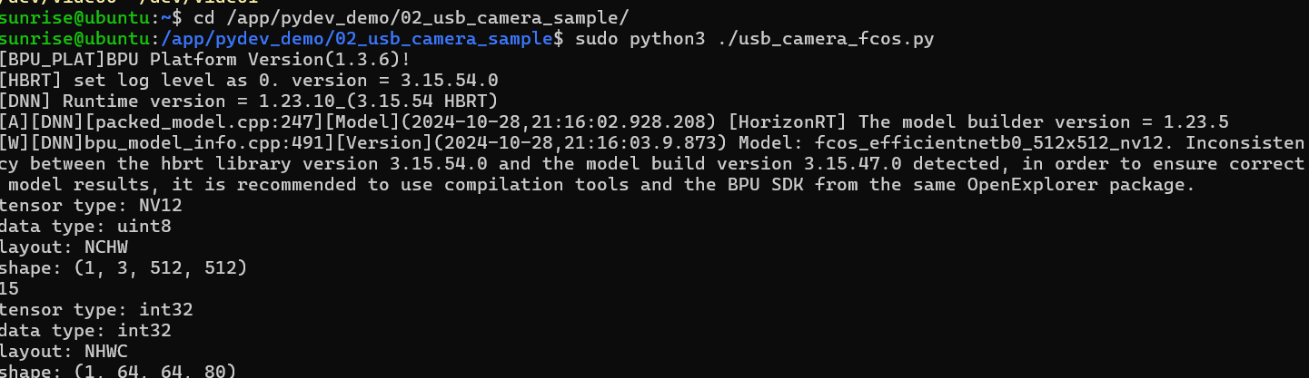

    (2)运行命令
    sunrise@ubuntu:~$ cd /app/pydev_demo/02_usb_camera_sample/
    sunrise@ubuntu:/app/pydev_demo/02_usb_camera_sample$ sudo python3 ./usb_camera_fcos.py

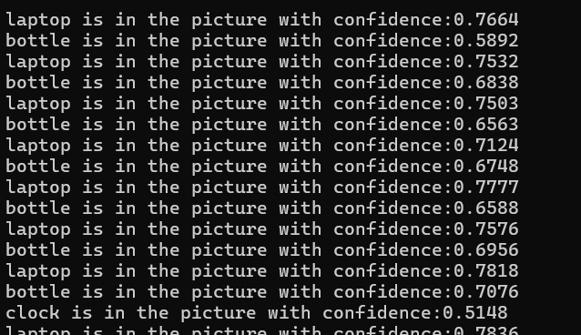

(3)预期效果-
程序执行后,显示器会实时显示摄像头画面及目标检测算法的结果(目标类型、置信度),如下所示:-
