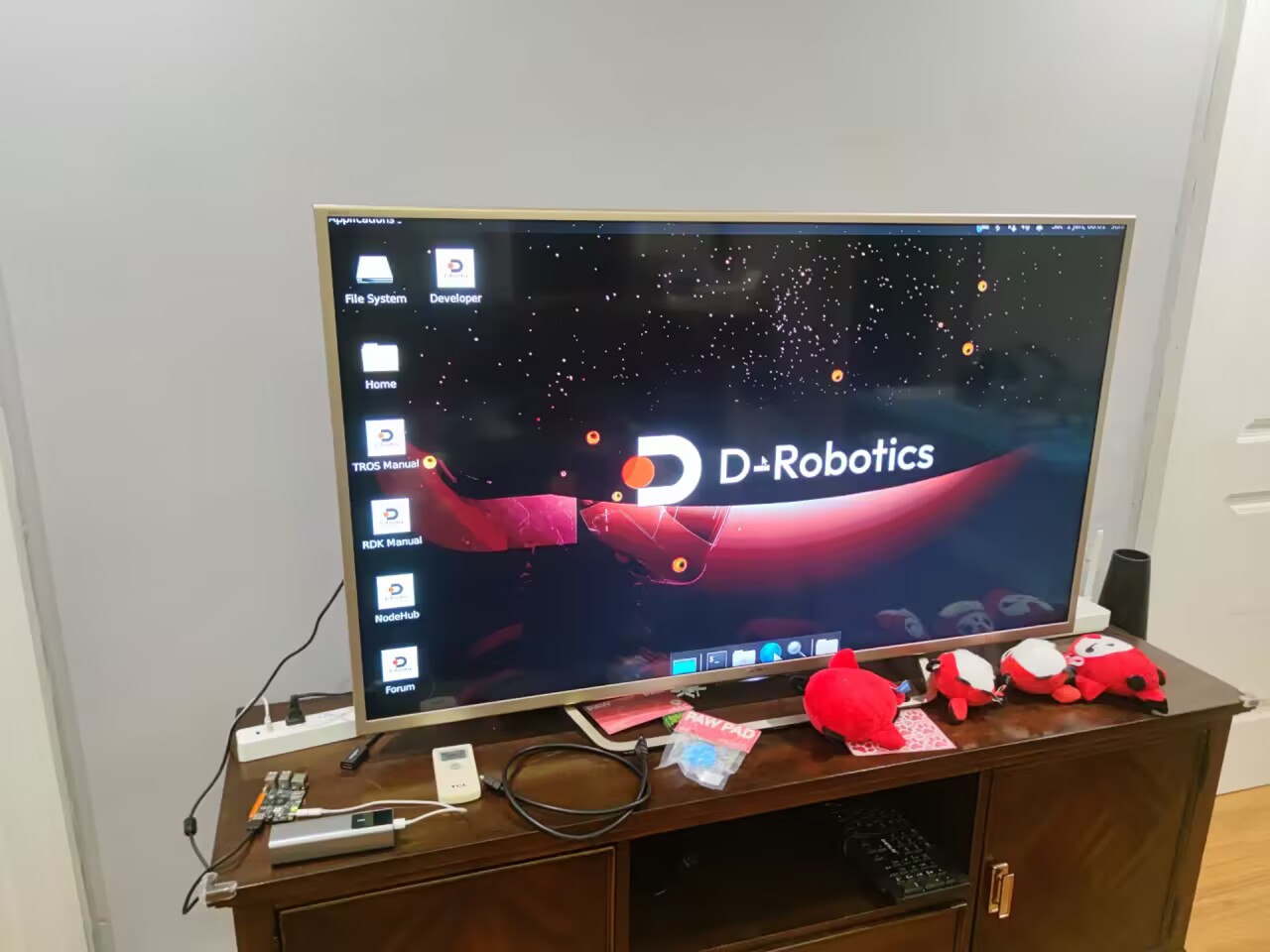

索尼电视,当做屏幕。

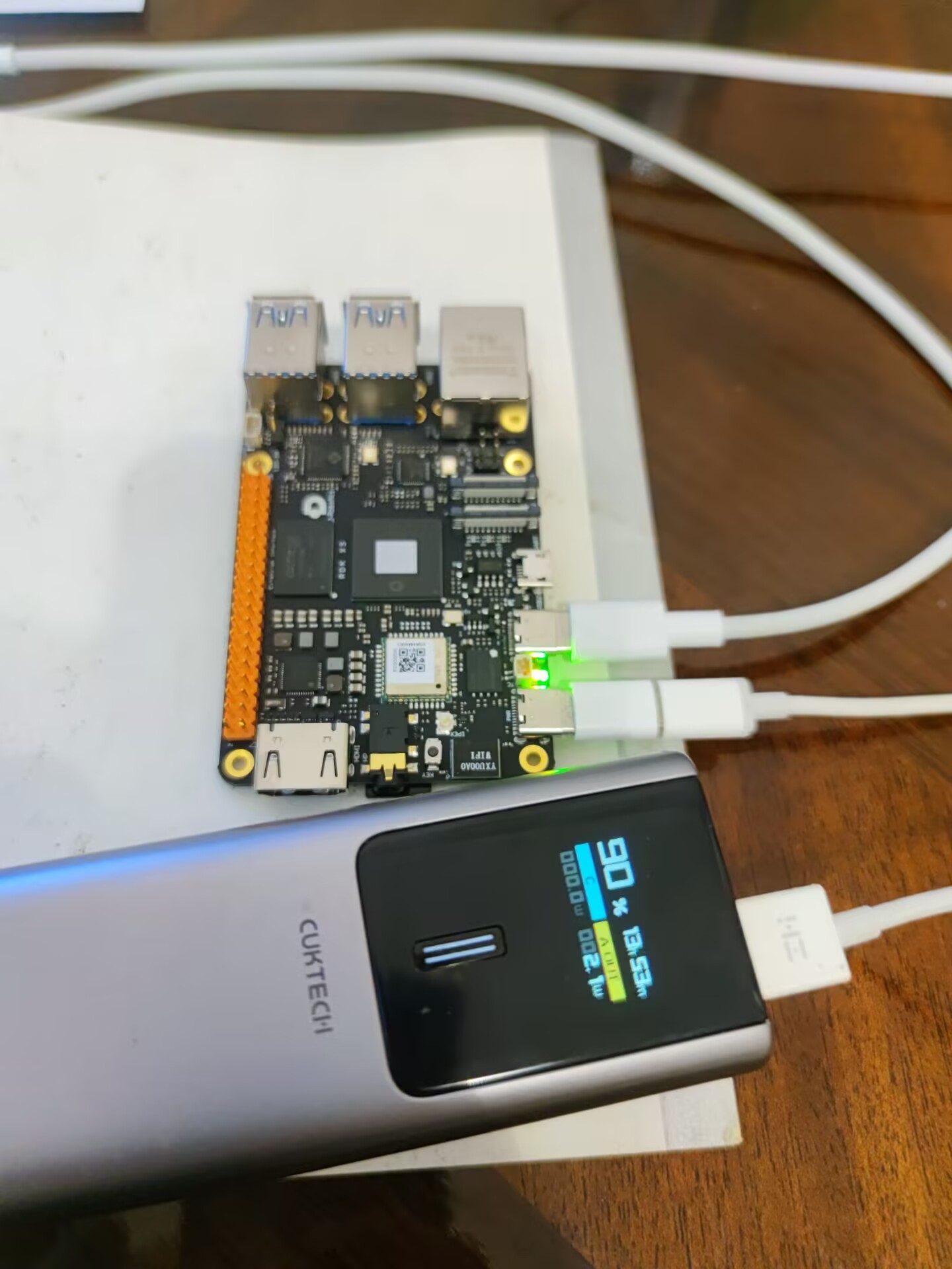

酷泰克10号充电宝,作为外接电源。

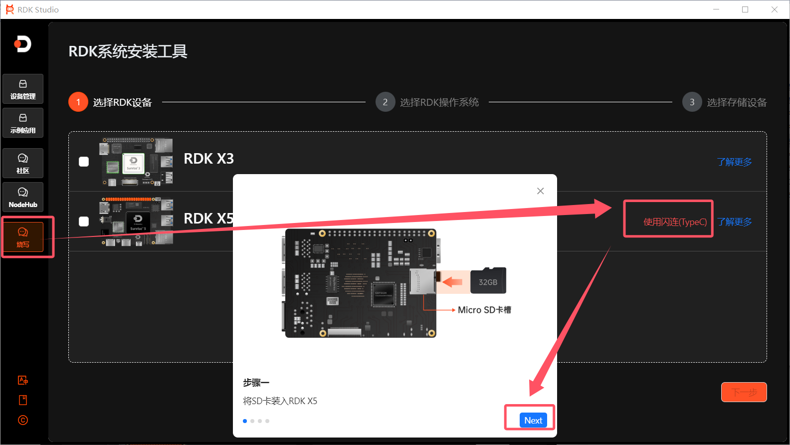

2.1 闪连烧录:失败
参考教程:https://developer.d-robotics.cc/forumDetail/253775338902237326
在Windows系统中识别成了U盘,但是在选择存储设备环节并没有RDK Studio被找到。

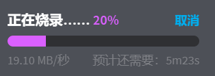

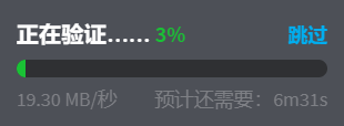

采用balenaEtcher进行烧录,等进度条是需要一段时间。
烧录完毕之后还会进行校验,很严谨,不过也可以跳过省时间。

猜测是第一次运行需要时间,于是只接了移动电源和电视屏幕开始了第一次启动,非常成功,后续也能正常闪连了。
(我们这么好的开发板,一定要连大!电!视!!!)
可以看到大概是2w的功率在运行。

这是一个很棒的功能,解决了开发过程中很多痛点。就是它在本文的2.1闪连烧录中没能成,希望后续能有解决方案,把最痛的部分解决了。
参考教程还是2.1部分的https://developer.d-robotics.cc/forumDetail/253775338902237326

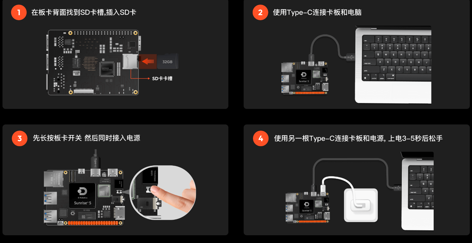

3.1 接线
按照图中要求连接
(建议:感觉第三步骤应该强调完成第四步之前不要松开手)

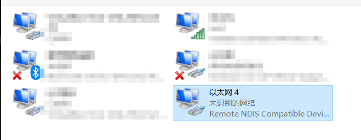

随后,等待一段时间,Windows成功发现了一个新的以太网。
Win10上是:控制面板\网络和 Internet\网络连接
我的设备因为病情复杂所以是“以太网4”,估摸着大部分人应该是“以太网2”。

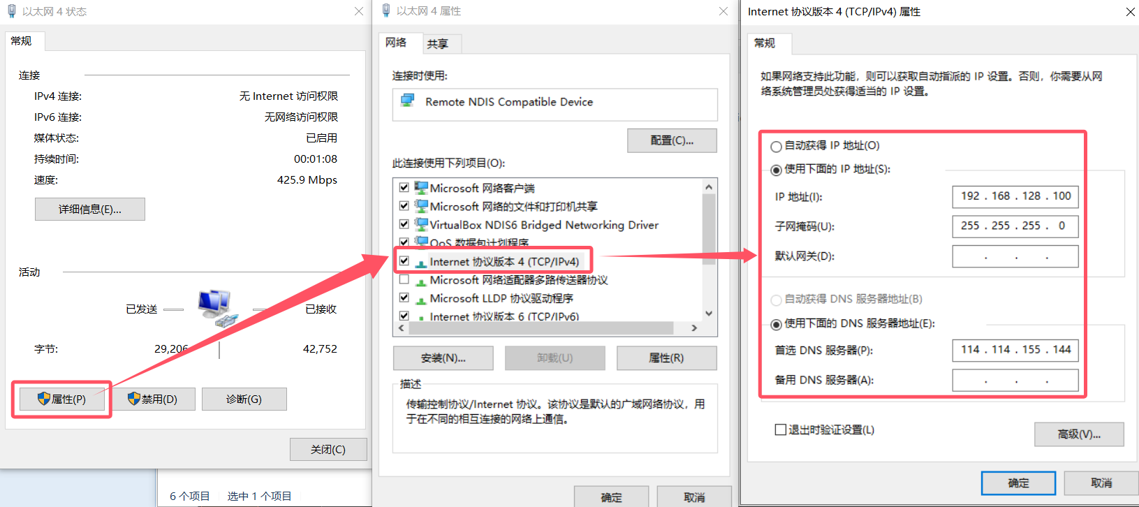

双击它,然后配置如下

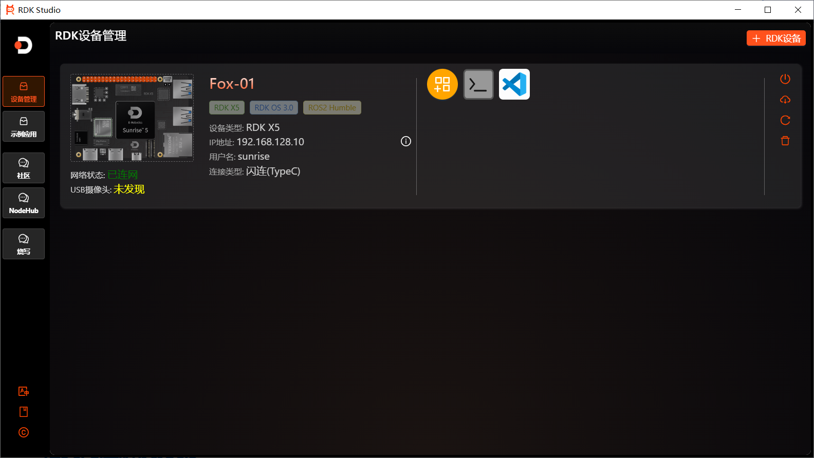

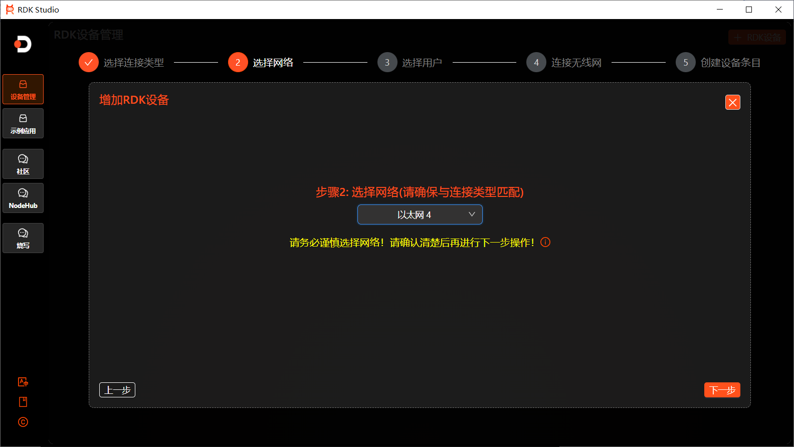

3.3 连接RDK Studio
完成之后来到RDK Studio,按步骤进行连接。记得网络选择之前的多出来的那个以太网,其他没什么需要注意的了。
你看,它连上了。

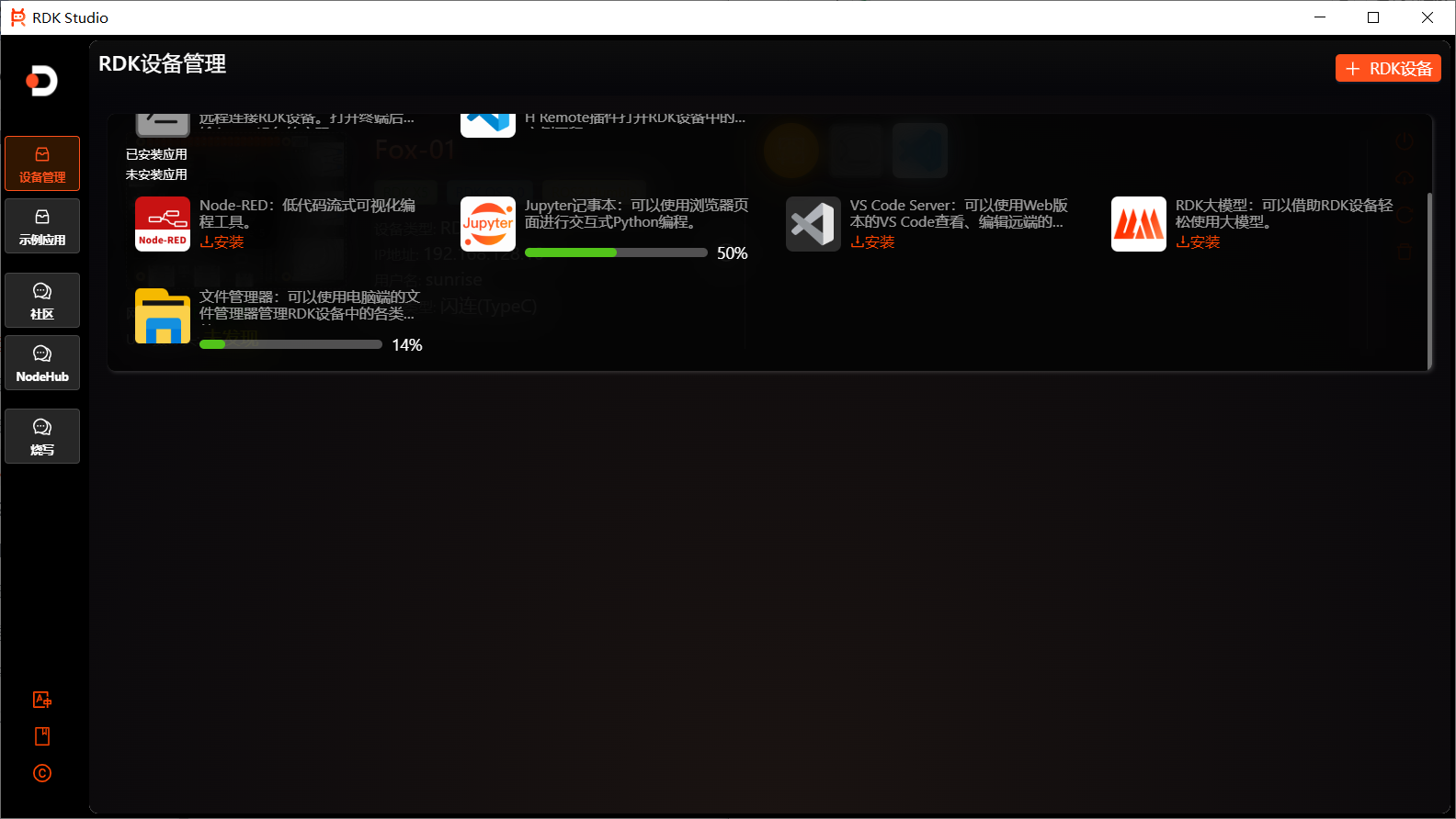

4.1 给你安装一堆东西!
(建议:因为显示不全,刚开始还没发现有文件管理器,需要下拉才能看到,建议此处直接能显示全部,而不是开一个小页面需要上下拉)
(问题:同时安装两个应用进度条结束之后发现只显示安装了一个)

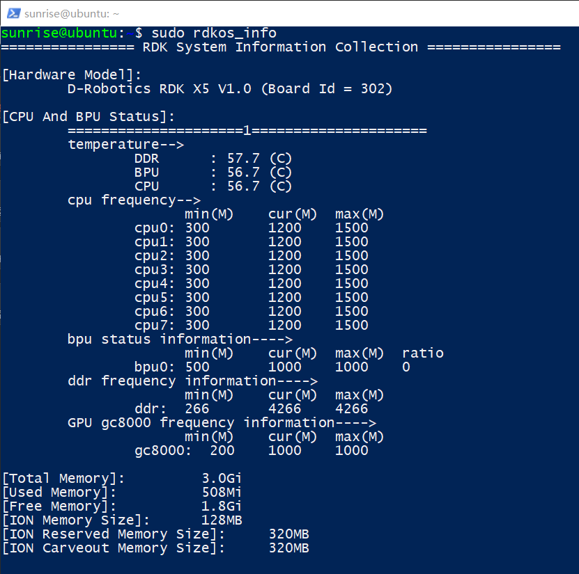

password:sunrise
跑一下命令!
sudo rdkos_info

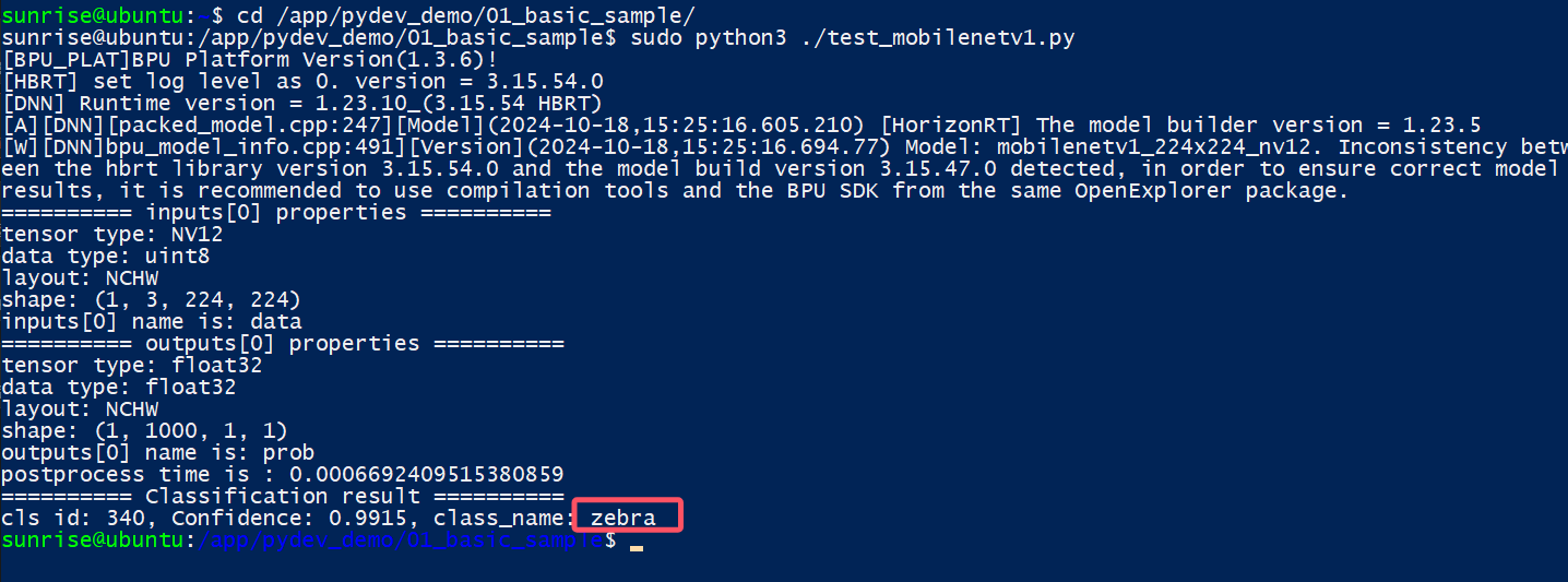

跑一下示例!

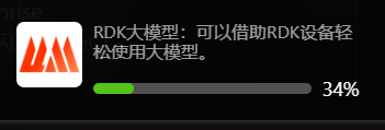

这么开心,赶快安装一个大模型玩玩
结果一直失败QAQ
时间原因,后续排查解决了之后我再进一步测试吧。
