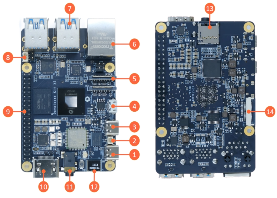

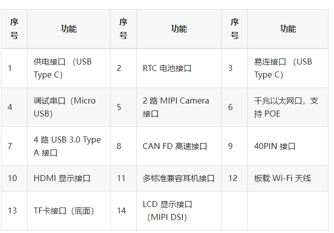

RDK X5提供了网口、USB、摄像头、LCD、HDMI、CANFD、40PIN等功能接口,开发板接口布局如下:
电源接口-
开发板提供一路 USB Type C 接口(接口1),作为供电接口,需要使用支持5V/5A的电源适配器为开发板供电。将电源适配器接入开发板后,开发板绿色电源指示灯和橙色指示灯亮起,说明开发板供电正常。-
调试串口-
开发板提供一路调试串口(接口4),以实现串口登录、调试功能。电脑串口工具的参数配置如下:-
波特率(Baud rate):115200-
数据位(Data bits):8-
奇偶校验(Parity):None-
停止位(Stop bits):1-
流控(Flow Control):无-
串口连接时,需要将通过 Micro-USB 线,连接开发板接口 4 与 PC。-

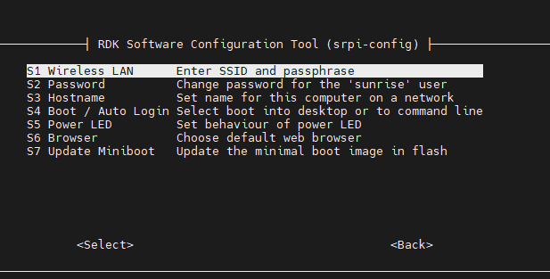

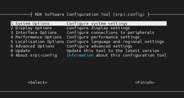

srpi-config是一个系统配置工具。打开后界面如下:-
选择第一项“system options”-
选择S1 wireless LAN,接下来就是先后输入wifi名称和密码。我个人习惯用手机连办公区域的WiFi,然后手机开热点,再把电脑和RDK X5板子都连到手机热点上,因为RDK X5板子有WiFi记忆功能,连上一次之后,即使是更换办公区域,只要是wifi名没变,也是可以自动连上wifi的,方便调试。-

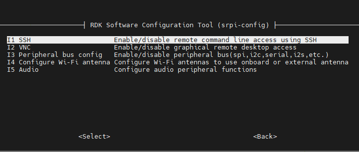

打开srpi-config系统配置工具,其中Interface Options是接口选项菜单,可启用/禁用以下功能:SSH、VNC、SPI、I2C、I2S、Serial 等。-

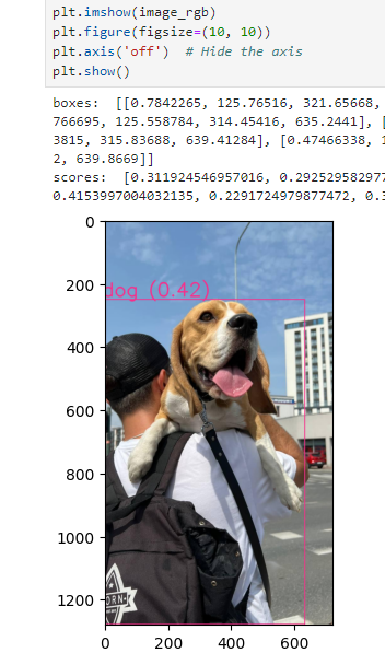

1、yoloworld测试-
接着上手了一个yoloworld的项目,我这里又出现错误提示,意思缺少某些库文件。-
切换到rdk_model_zoo目录下,执行-
pip install -r requirement.txt-
安装后所需库之后,允许程序没问题,效果如下:-

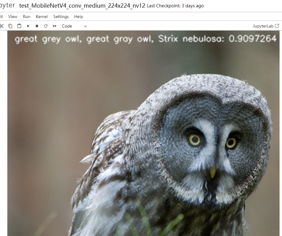

2、图像分类MobileNetV4测试-
图像分类测试了MobileNetV4模型中的conv_medium,效果如下:-

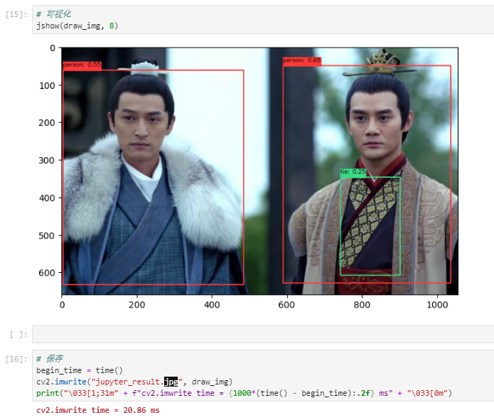

目标检测试了一个YOLOv5的效果,很流畅,如下:-

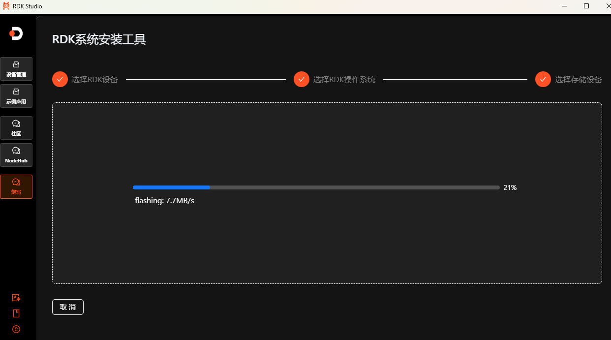

正好利用他的烧录功能烧了一块新的SD卡-

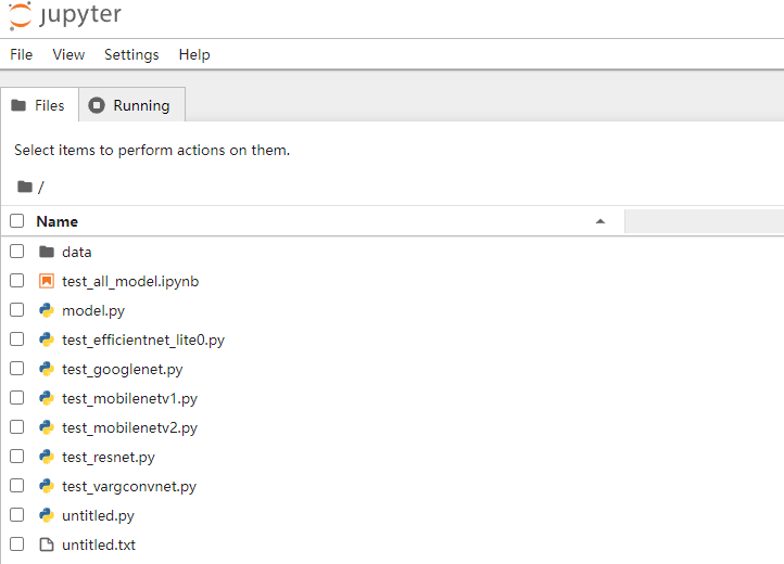

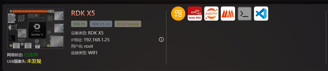

虽然官网推荐使用闪连,我个人还是喜欢通过wifi利用IP进行连接。但碰到了一个问题就是,当我使用用户名root进行连接时,在下面的界面下打不开Jupyter,
在示例应用里面可以打开Jupyter,打缺不能显示完整的目录,显示如下-

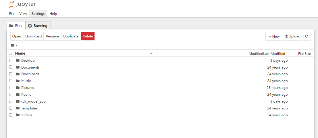

而使用用户名sunrise进行连接时,一切正常,Jupyter无论是在设备管理页面还是在示例应用页面都能正常打开,如下,可以看到其他的目录。不知道是何原因。-
此外,还有一点需要注意,用户root和sunrise的文件是不互通的,相当于是两个磁盘一样。在使用串口和RDK Studio需要注意保持登录的用户一致。-

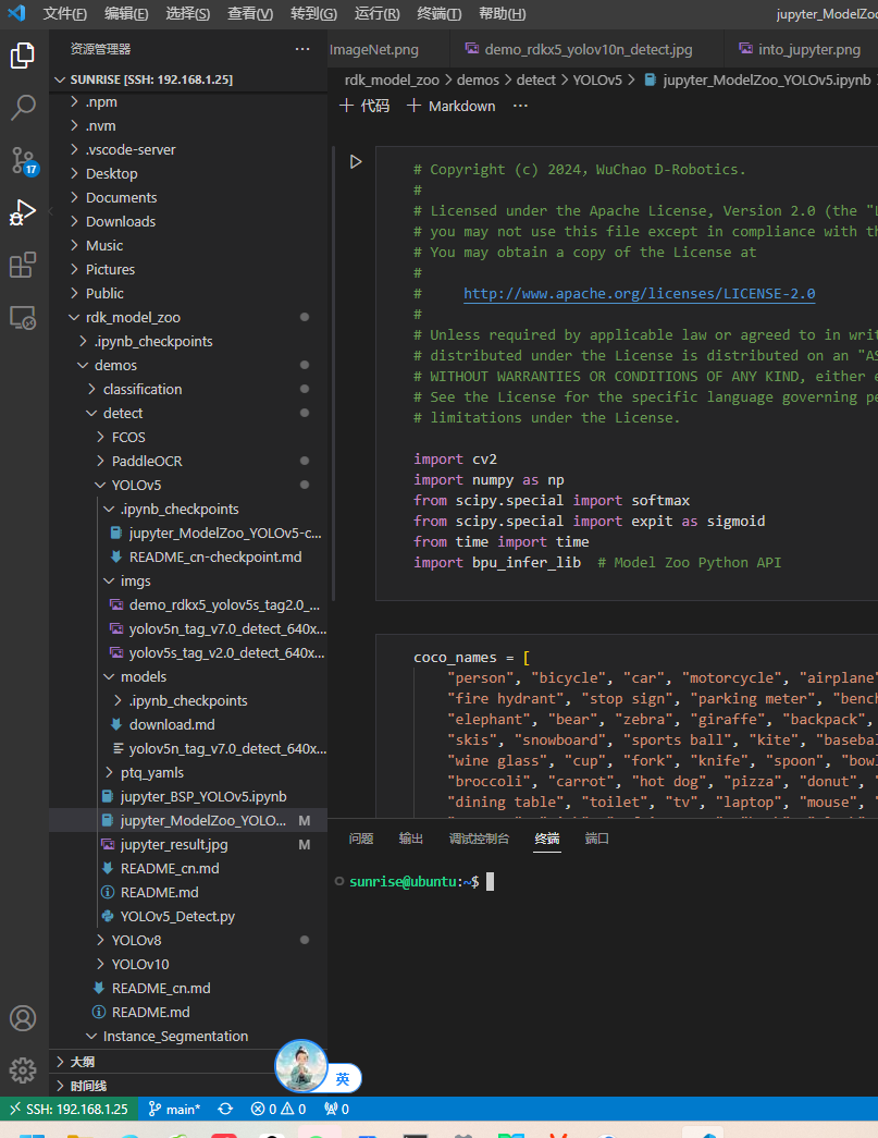

在使用RDK Studio时也使用了利用VSCODE的SSH功能连接板子,具体可参考连接,效果如下,-
