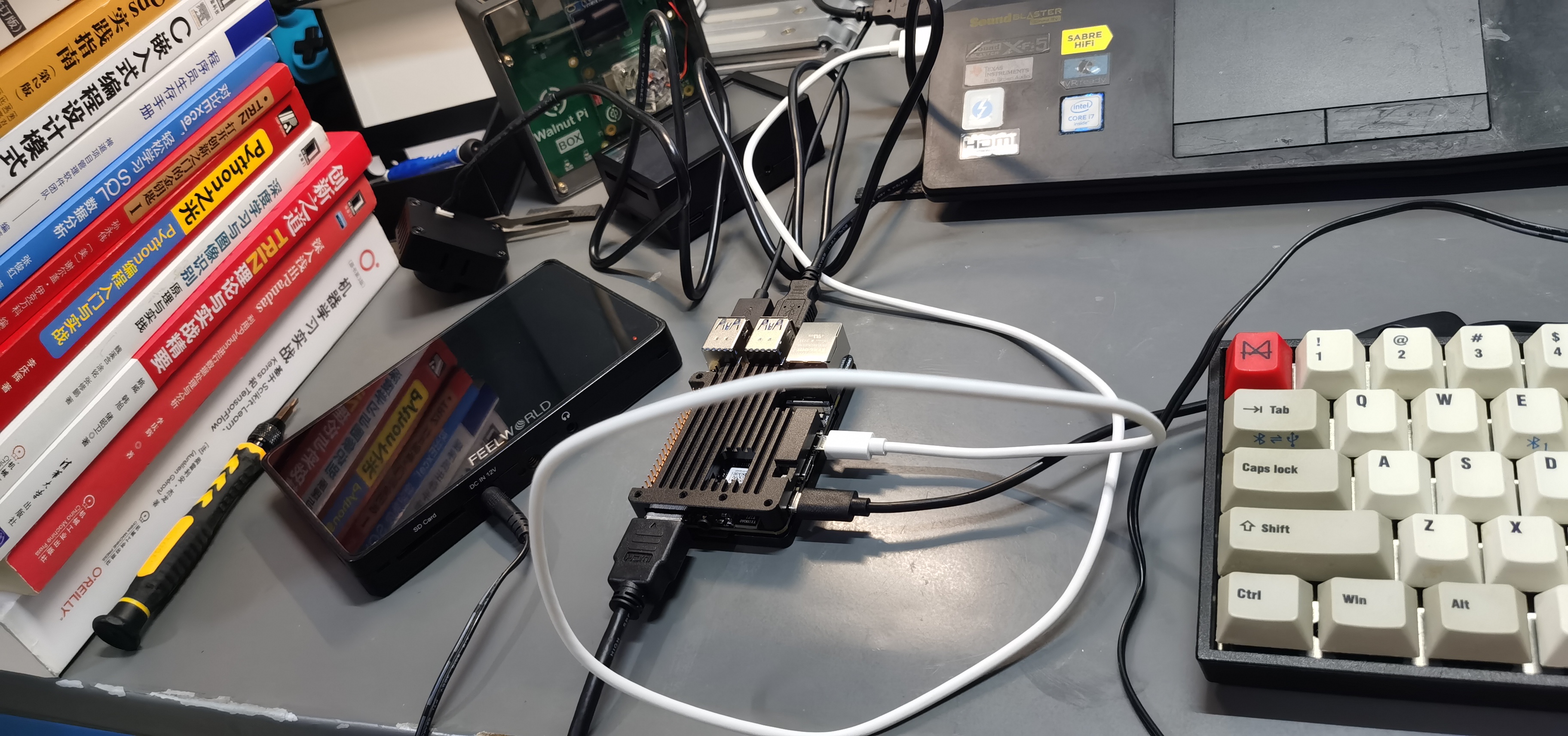

硬件环境:
强烈建议大家使用官方问的那个进行开发,官方写的真的很细,可以看到,是在手把手,用心教我们这样的初学者了,哈哈哈!

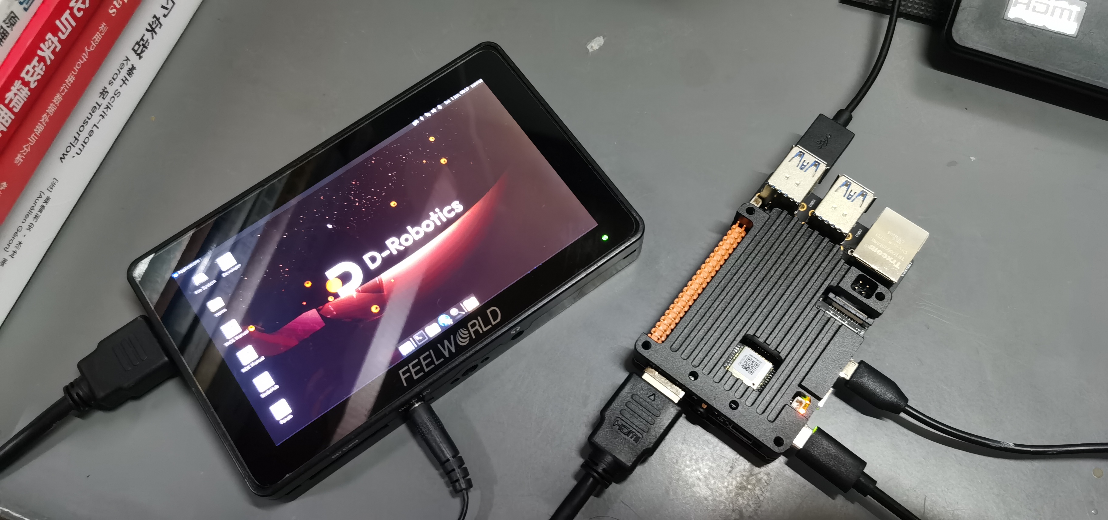

2、一开始刚开机质量绿灯、需要等一段时间,先等一会儿、如果没进系统、先重启试试,再不行,建议安官方教程使用串口工具看日志一个个解决
3、电源注意要好点,我使用15V(5V3A),板子正常情况是绿灯、棕色灯同时亮,才算是正常进入系统
4、小白前期可以使用desktop版本,有UI界面,方便快速熟悉系统,但后面真正开始、是必须使用sever版本,所以Linux命令行,该熟悉的、该学的,跑不掉
贴心附上官方开发文档的Linux指令大全:apt | RDK DOC

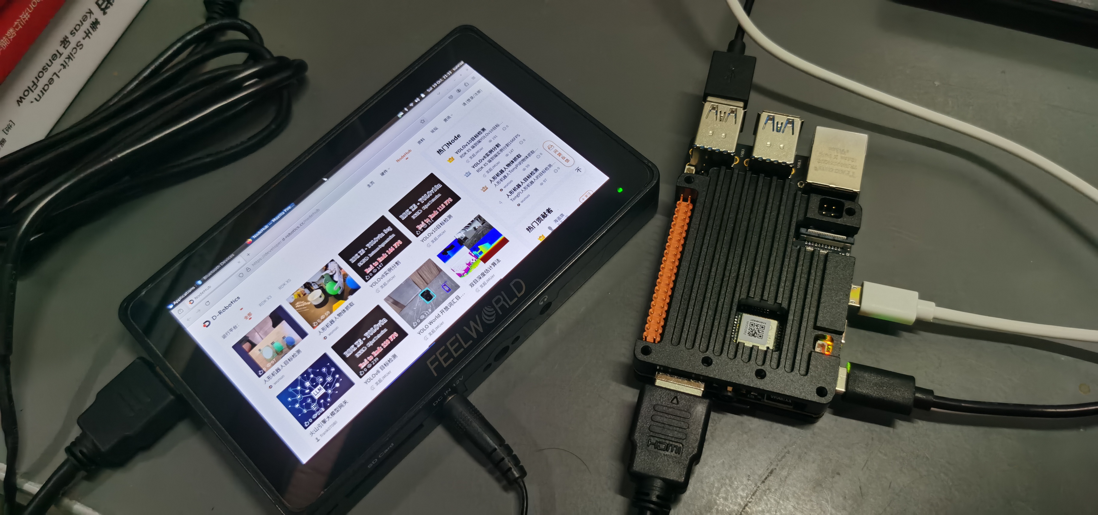

利用上自己的显示器,最终可算是顺利通电,成功联网,哈哈哈

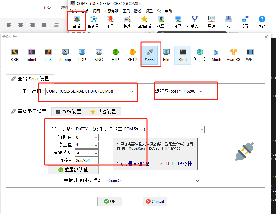

关于串口设置:-

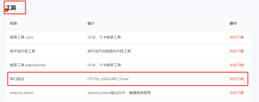

1、你需要安装串口驱动-
参考这里:CH340串口驱动的官网下载链接地址(包含各大操作系统平台)_ch340驱动官方下载-CSDN博客
或者使用官方贴心的工具汇:资源中心
工具中找到:串口驱动
下载安装就OK,如下图,安装好即可
2、安装好上述MobaXterm软件后,使用串口线链接板子-电脑,需要注意,设备管理器需要检测出com口,MobaXterm才能安装

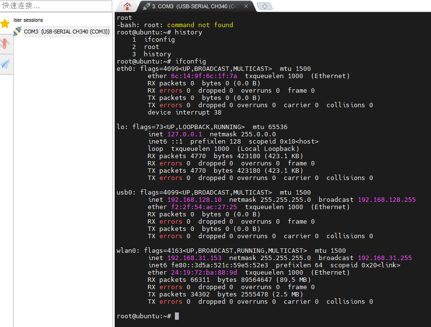

正常的链接成功后:可使用ifconfig命令查询开发板IP地址,其中eth0、wlan0分别代表有线、无线网络-

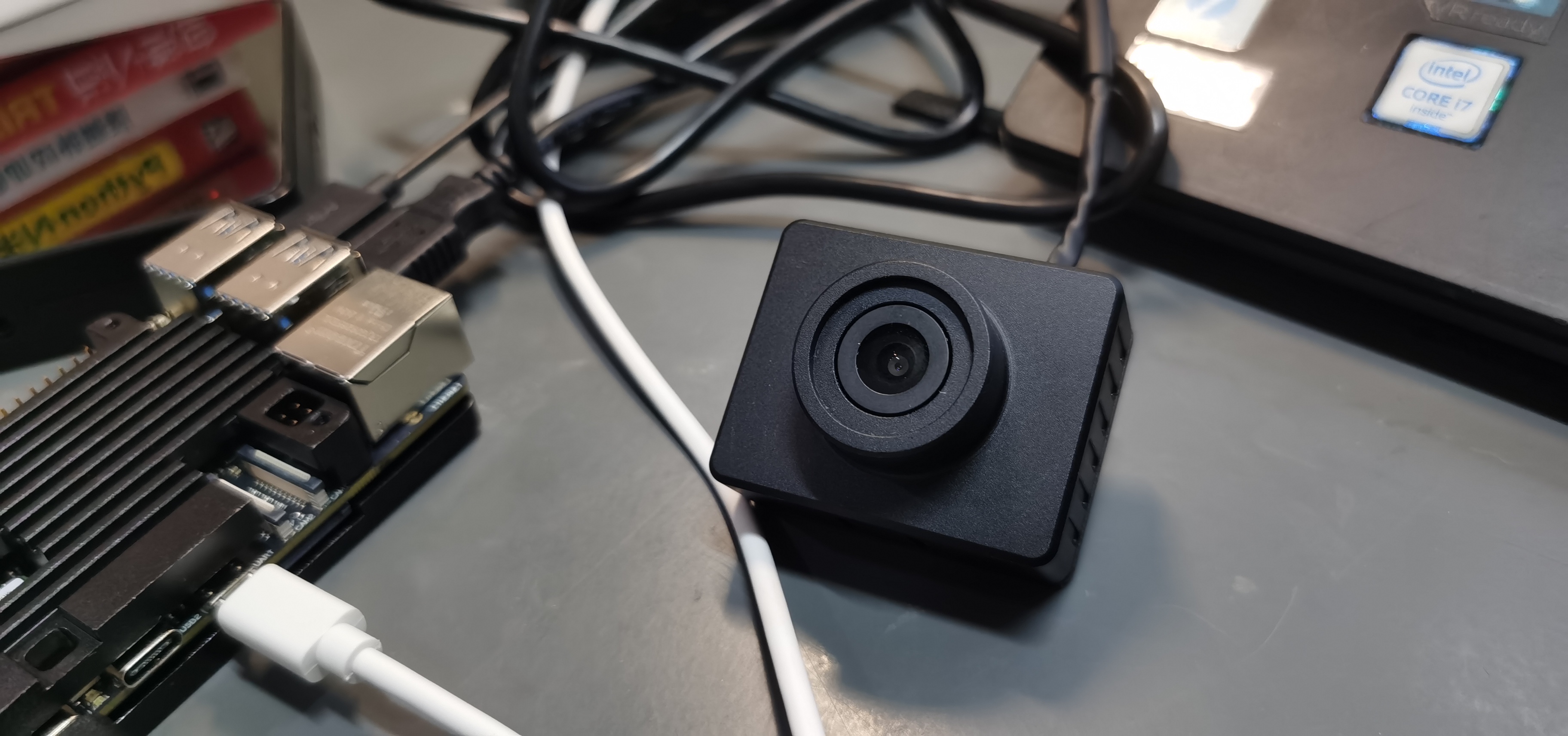

step4:调通相机
这里使用以下相机(再买官方推荐的散热背夹,顺手一起购买的WHEELTECC100相机)它长这个样子-
这款相机直接免驱,安装即可使用
购买链接:RGB相机C100金…-tmall.com天猫
以下是相机参数

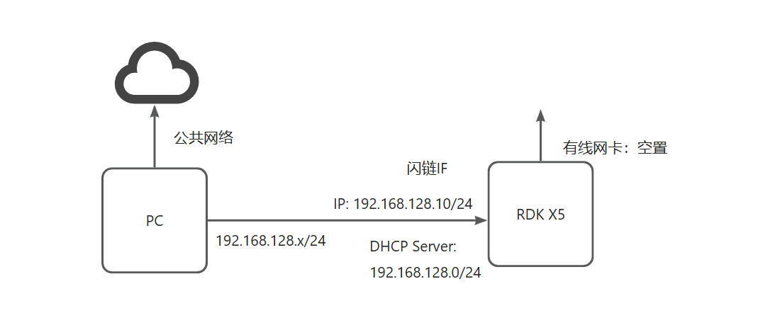

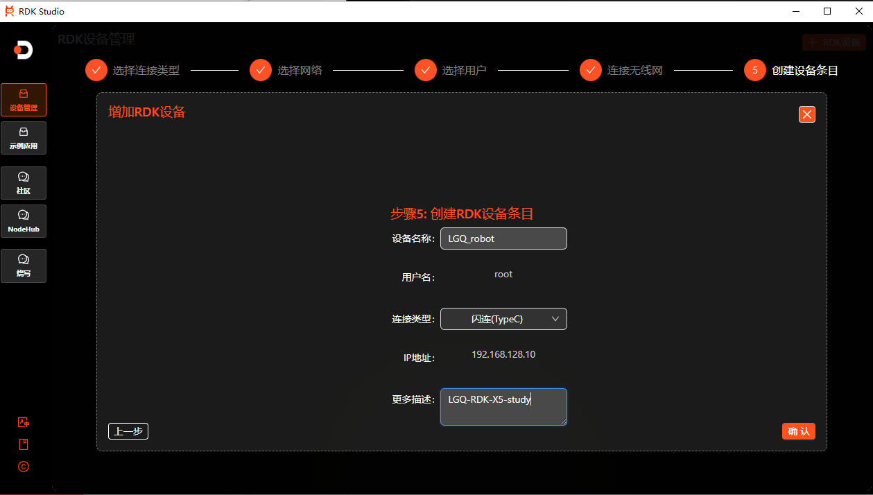

step5:使用闪连,用RDK Studio开发
参考教程:古月居 - ROS机器人知识分享社区
官方RDK Studio安装包下载地址:RDK Studio
安装好后,启动使用type-C线材链接RDK-X5板子和PC,网管信息图,可参考下图:
安装后,配置

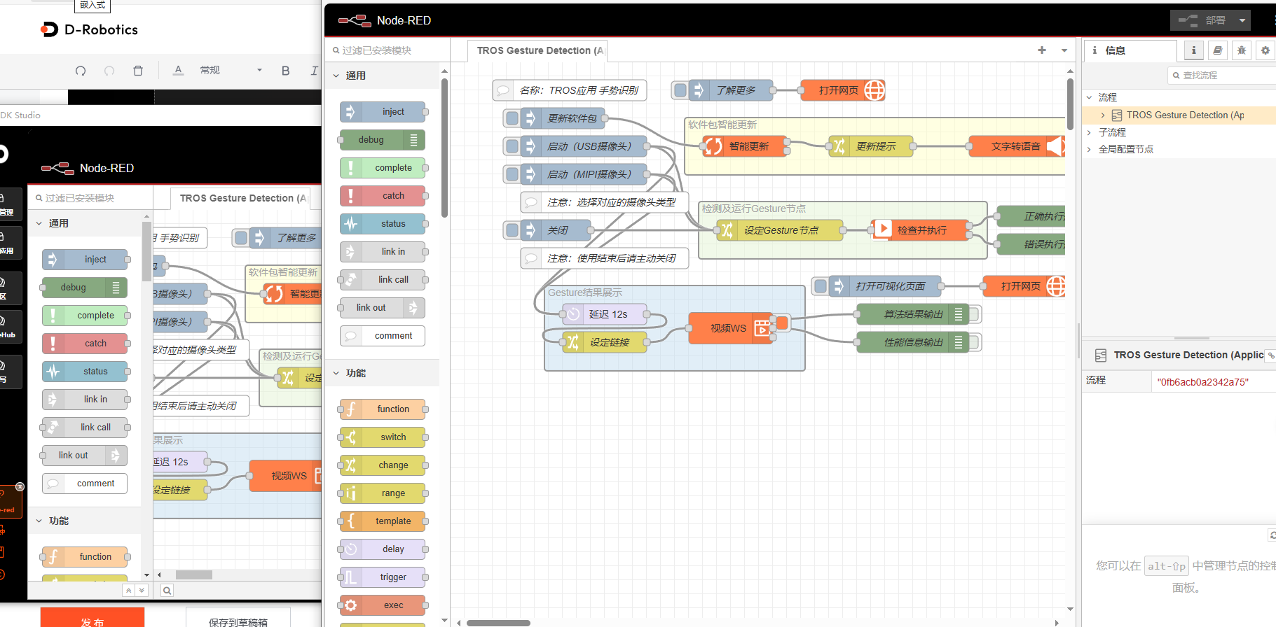

连接后是试用Node-RED作手势识别(Node-RED支持浏览器打开,好评!)
