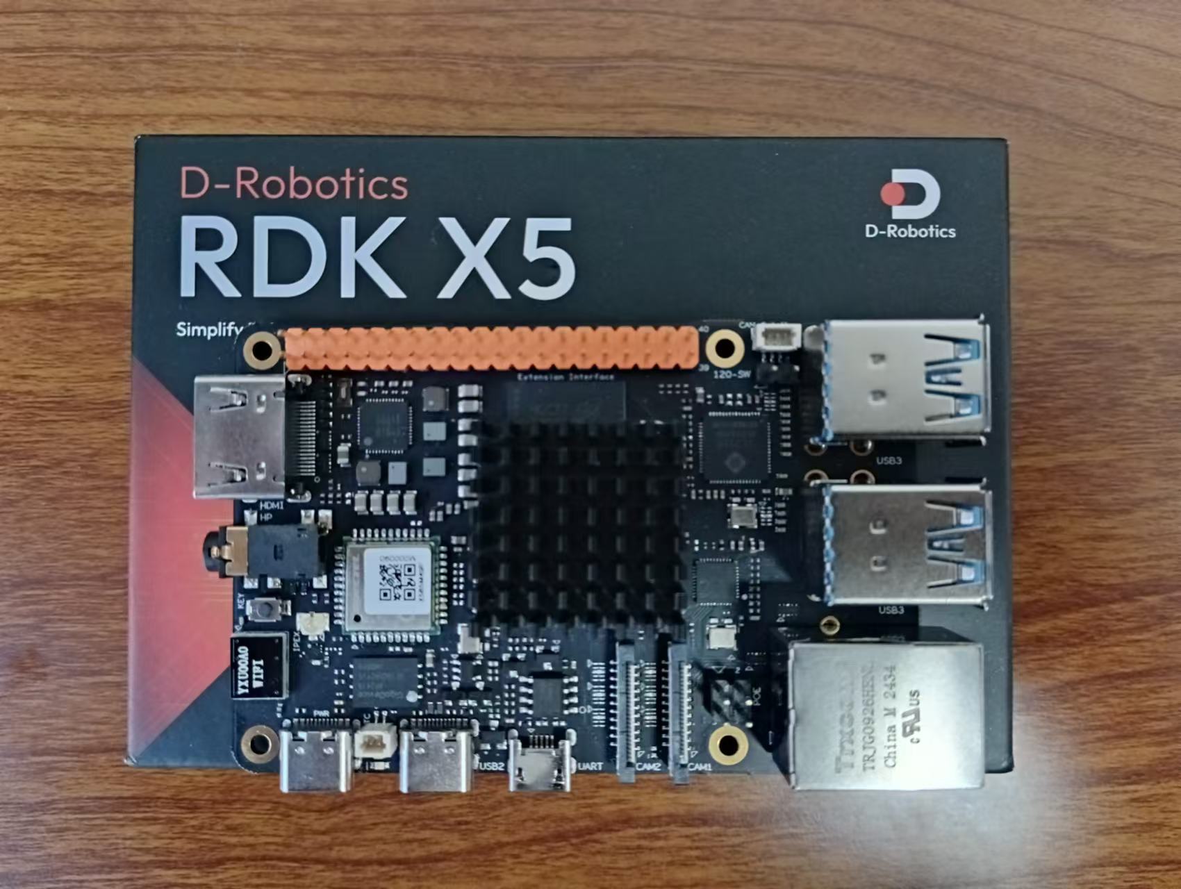

第一块RDK X5到手,迫不及待拆开瞅瞅。-

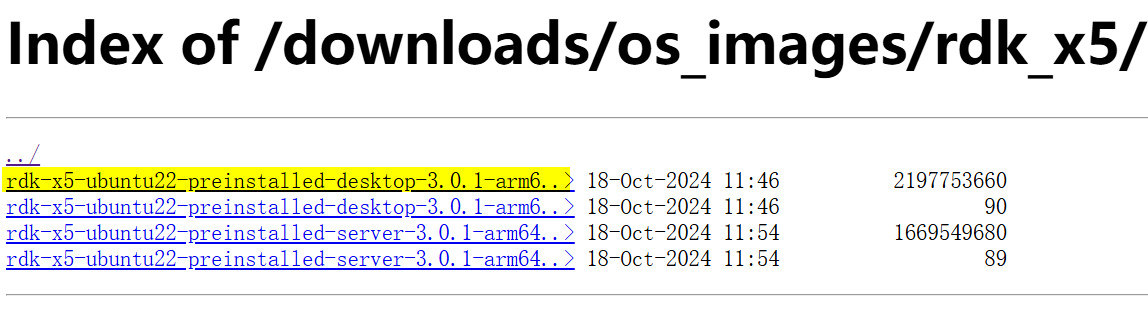

4.1 系统镜像文件
官网下载地址:Index of /downloads/os_images/rdk_x5/-
系统镜像文件有“服务版Server”和“桌面版Desktop”,如果开发者担心可能会因渲染图形桌面而造成系统负担过大,或可预见对系统性能有较高要求,推荐使用不带图形桌面的Ubuntu Server版本(服务版)。对于初学者,还是推荐桌面版,容易入门。下载后解压,获得系统镜像文件。-

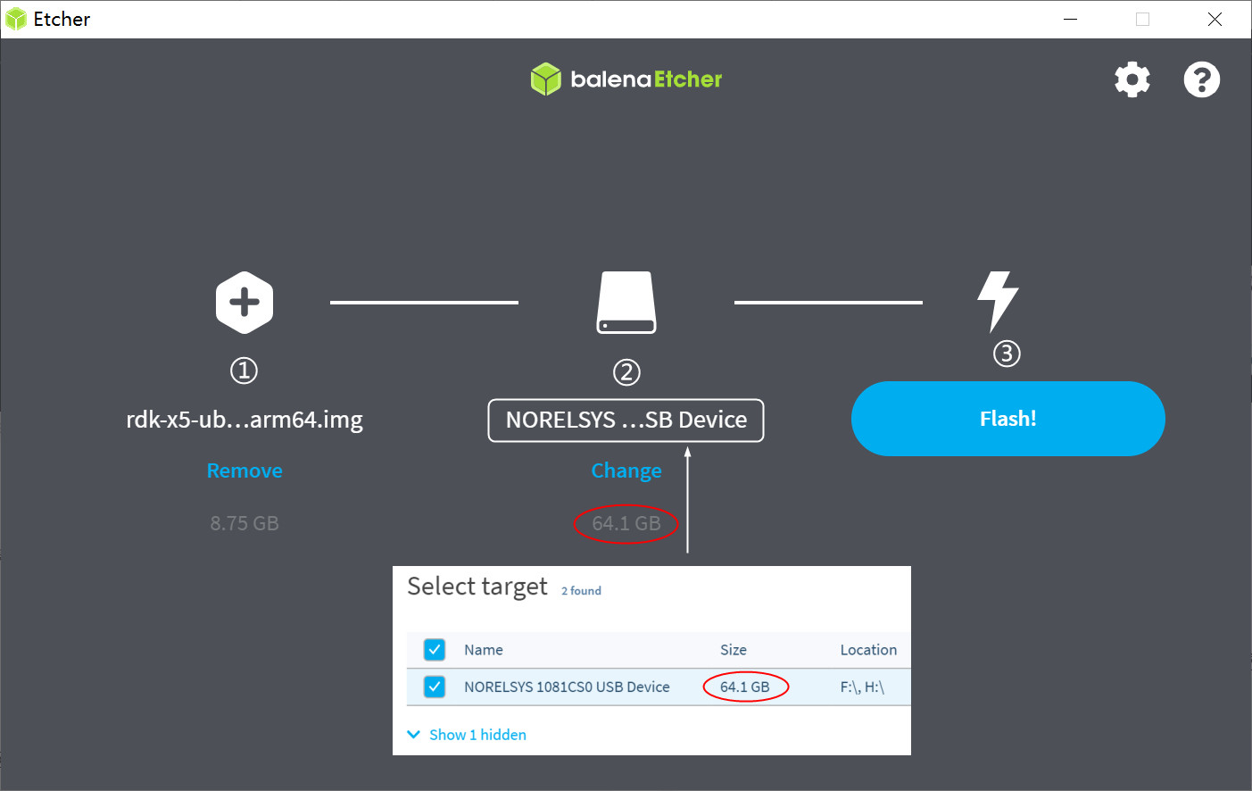

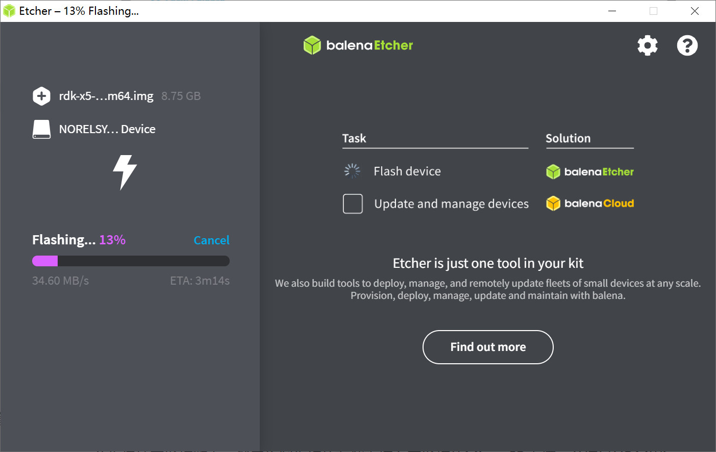

4.3 烧录系统
电脑插入Micro SD卡(最好是新的Micro SD卡,推荐三星64G),打开balenaEtcher软件,第一步选择镜像文件,第二步选择目标存储设备(Micro SD卡),注意观察存储设备容量,千万不要选错,第三步Flash一下。-
等待系统烧录中…-

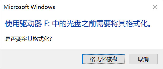

注意:如出现需要格式化的提示,不必理会,系统烧录完毕后,Windows系统可能不能识别烧录好的Micro SD卡。-

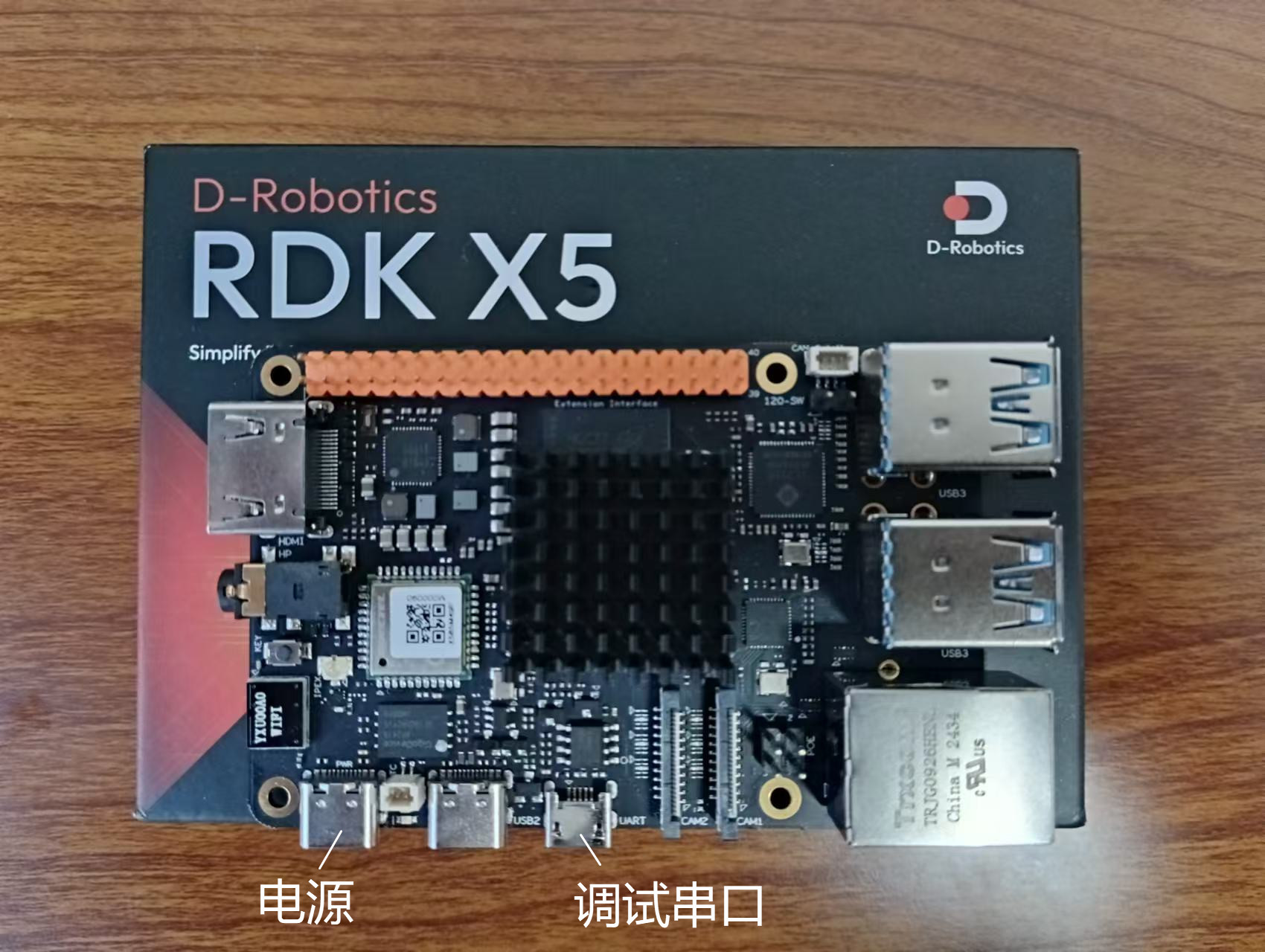

系统启动盘制作完成后,取出SD卡,将SD卡插入RDK X5开发板,接通电源,TypeC口接入RDK X5 的power电源插口。

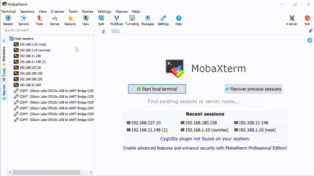

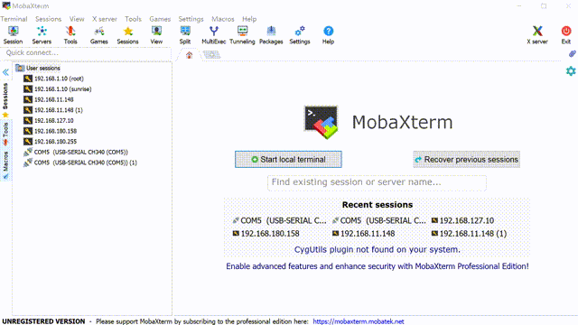

5. 用MobaXterm连接RDKX5
下载并运行串口调试工具MobaXterm,可以采用串口Serial连接(MicroUSB串口)SSH(“有线连接”、“无线连接”)VNC远程桌面等方式连接并访问RDKX5。-

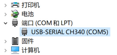

RDKX5提供了一个Micro USB调试串口,使用前先安装CH340串口驱动,如图所示。-
用一根MicroB型USB接口线一端连接RDKX5的调试串口,另一端连接电脑USB口。-

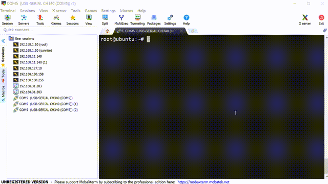

打开MobaXterm软件,点击“Session”→“Serial”→选择“USB SERIAL CH340”串口,波特率115200,OK,进入连接后,直接回车。-

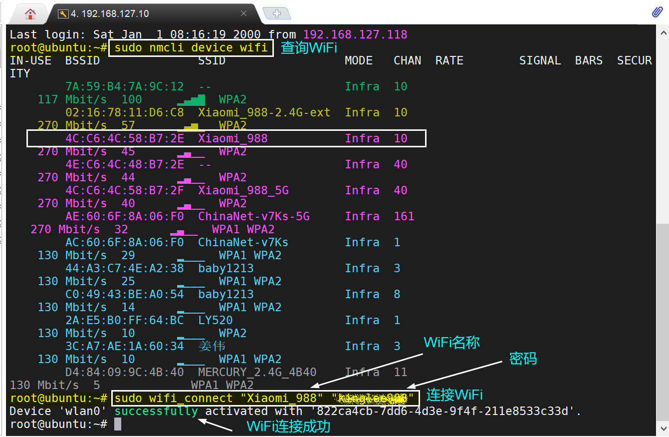

用SSH通过网线访问RDKX5固定IP地址192.168.127.10连接成功后,可以通过指令查询并连接无线Wifi,查询无线网卡ip地址,这样就可以“甩”掉网线,SSH直接访问无线IP地址,连接RDKX5。-
5.3.1 查询WIFI信号源
sudo nmcli device wifi
5.3.2 连接WIFI
sudo nmcli device wifi connect Wifi名称 password wifi密码
或者
sudo wifi_connect "wifi名" "密码"

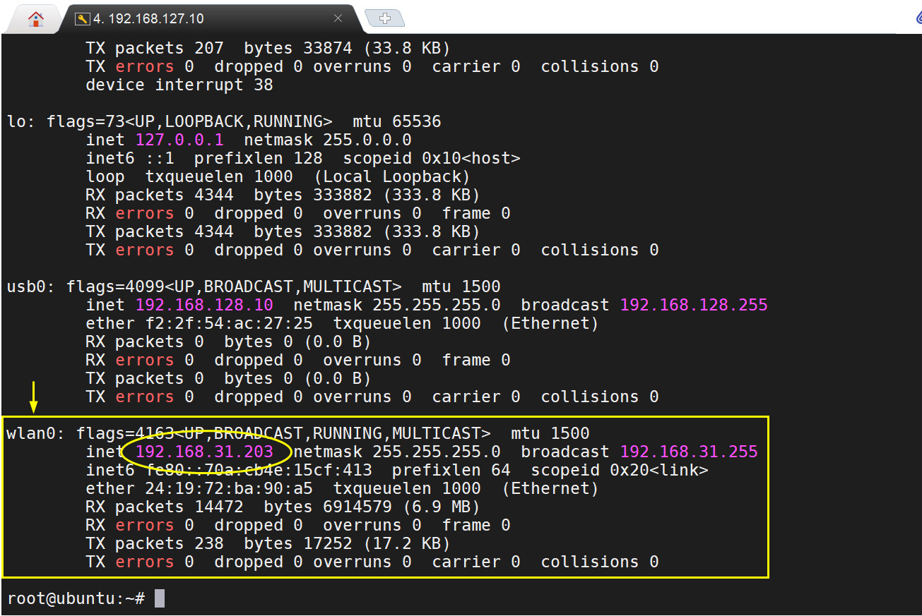

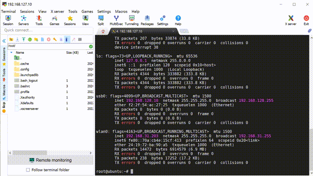

5.3.3 查询无线网IP地址
ifconfig
5.3.4 SSH 登录RDK X5

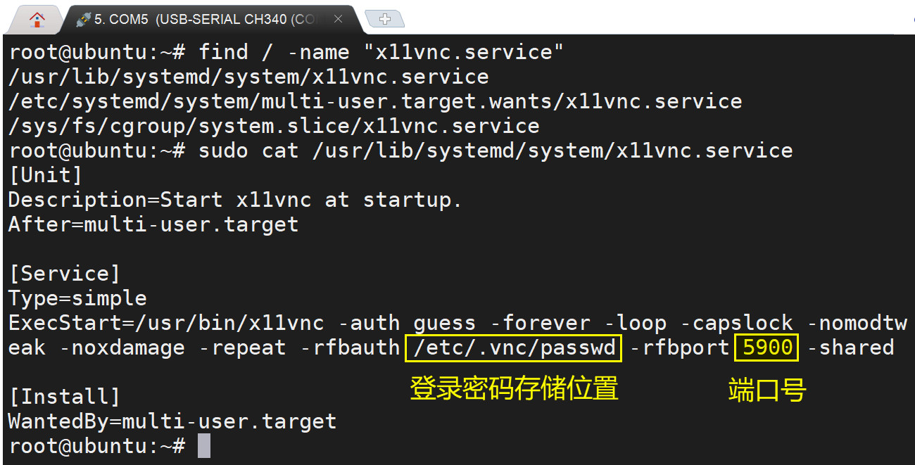

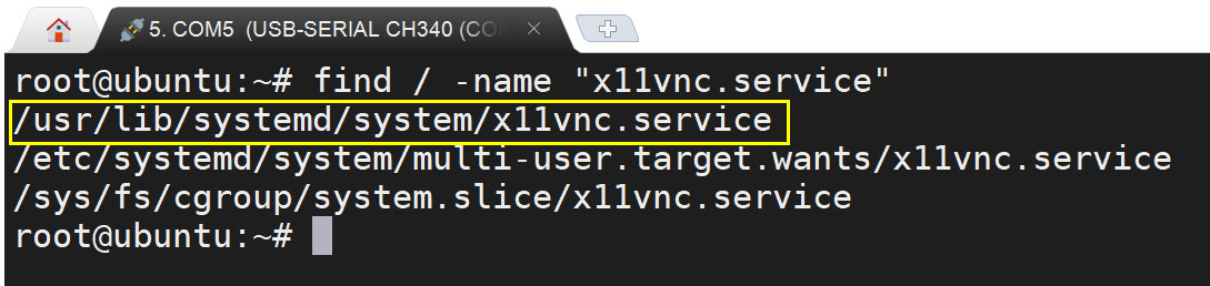

5.4.1 查找VNC服务文件路径
find / -name "x11vnc.service"
5.4.2 通过cat获取x11vnc.service的内容
sudo cat /usr/lib/systemd/system/x11vnc.service

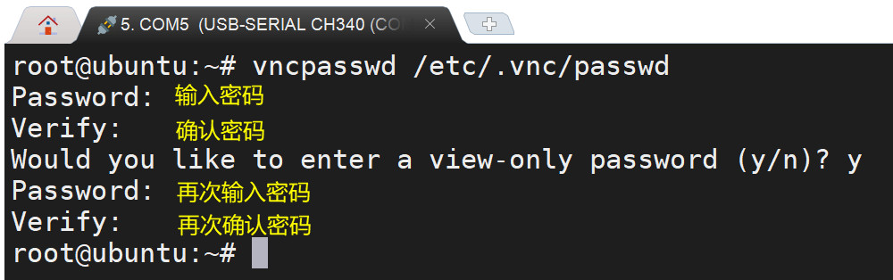

5.4.3 修改VNC登录密码
vncpasswd /etc/.vnc/passwd

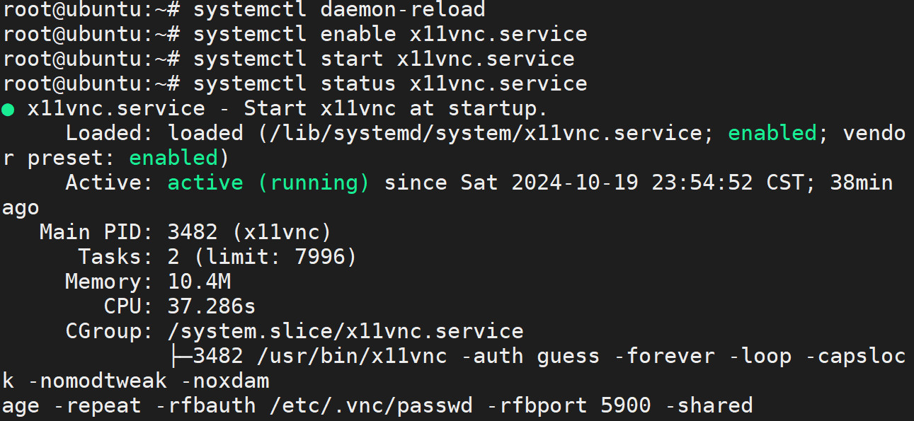

5.4.4 重新载入虚拟机
systemctl daemon-reload
5.4.5 VNC服务使能
systemctl enable x11vnc.service
5.4.6 开启VNC服务
systemctl start x11vnc.service
5.4.7 查询VNC服务状态
systemctl status x11vnc.service
5.4.8 MobaXterm VNC访问桌面
打开MobaXterm软件,点击“Session”→“VNC”→输入无线网IP地址→输入密码,OK,进入桌面显示。-

ssh能连,os 3.0.1,vncpasswd 命令找不到
