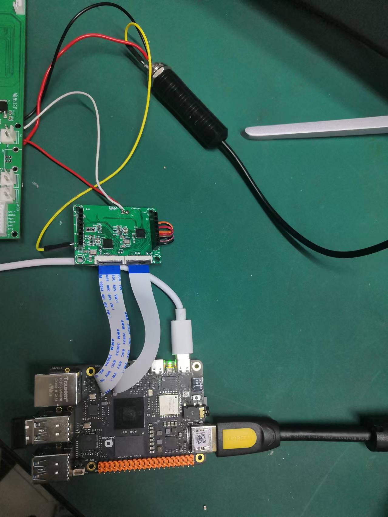

我想要使用rn6752这个这个单路AHD转CSI的芯片,写了这个芯片的驱动,并配置了设备树。通过lsmod命令能看到rn6752的驱动,但是通过i2cdetect命令不能检查到这个芯片。后面有量产的需求,希望得到些帮助。
