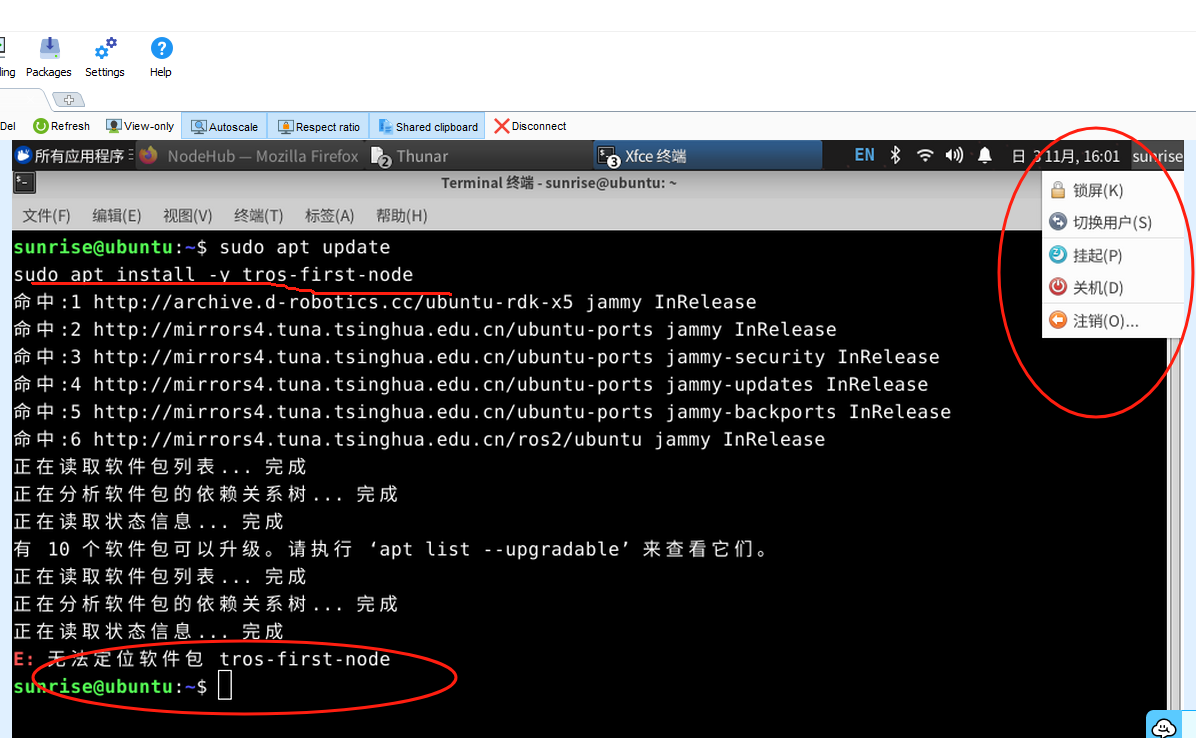

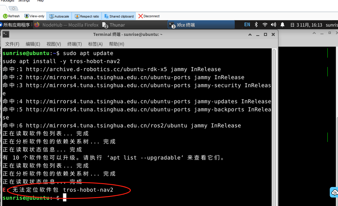

平台:RDK X5
问题描述:
在nodehub的描述里是这样的
启动机器人后,通过终端或者VNC连接机器人,点击NodeHub hobot-nav2右上方的“一键部署”按钮,复制如下命令在RDK的系统上运行,完成hobot-nav2功能包的安装
但是
(1)我在vnc连接机器人后,并没有看到这个“nodehub hobot-nav2右上方的一键部署按钮”,如下图
(2)手动复制那个命令并输入后显示“无法定位软件包”
请问这是什么问题?怎么办?

你好,请问你的问题解决了吗,我也遇到和你一样的问题
这些软件包在X5上应该是tros-humble开头,可以使用apt search来确定具体的软件包名称
搜索没有结果。
直接安装,比如apt install -y tros-mipi-cam,
则显示无法定位软件包 tros-mipi-cam。请问该怎么做?
这些软件包在X5上应该是tros-humble开头,可以使用apt search来确定具体的软件包名称,可以search 短一些的名称,比如search mipi这样的名称
