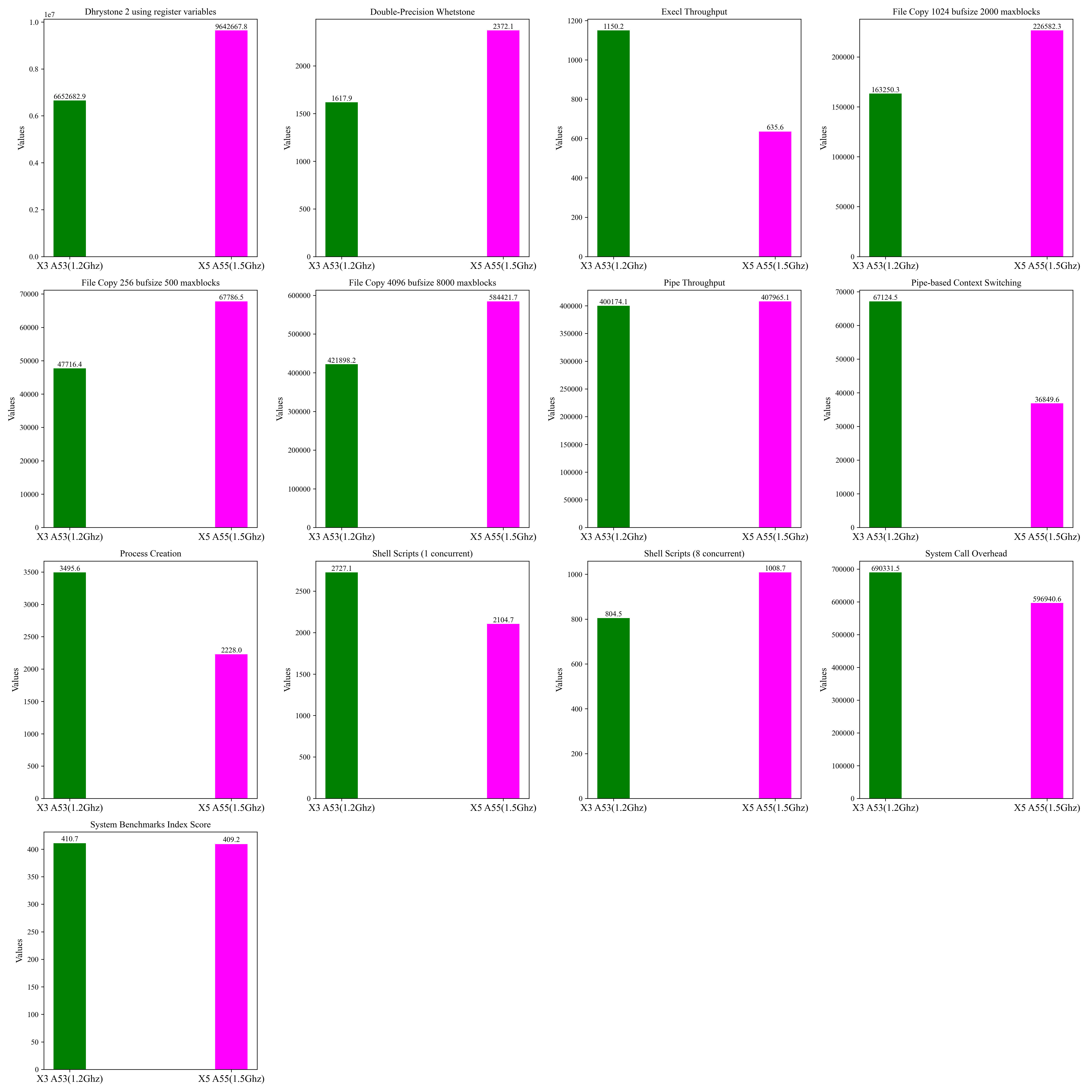

我使用unixbench-5.1.2工具测试了X3与X5的性能数据,结果如下:-
其中线程创建、Excel项的测试分数X5较X3低很多,我不太明白为什么会这样。

你好,目前看是内核版本较新导致的差异,有一个动态库链接造成了这种差异。
你好,我们也会关注这个问题,后续版本会优化对应的模块,目前对咱们哪些模块的开发会有影响呢?
