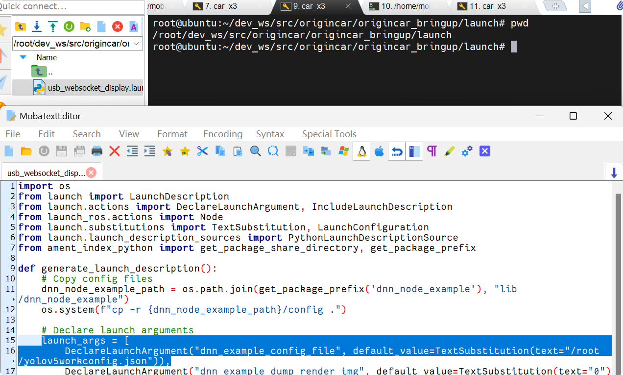

对于yolo其实有个简单的办法,也不需要自己写代码进行推理
直接找到websocker的demo修改配置文件
image-20241216150709943
配置文件在手册其实也是作为一个demo进行演示,下面我把配置文件内容也给大家,大家就不需要去翻手册了
但是下面内容要根据你实际情况修改类别和类别list里面的label
    "model_file": "/root/yolov5s_640x640.5.13.bin",
    "dnn_Parser": "yolov5",
    "model_output_count": 3,
    "class_num": 1,
    "cls_names_list": "/root/obstacles.list",
    "score_threshold": 0.65,
    "nms_threshold": 0.6,
    "nms_top_k": 2
