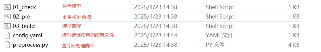

  • 检查模型,将01_check脚本中的模型路径更换为自己的模型,运行脚本
  • 准备校准图片,准备100张训练用的图片,将02_pre脚本中的源文件路径更换为100张图片的路径,运行脚本
  • 编译模型,将config.yaml中的onnx模型更换为自己的onnx模型路径,运行03_build脚本,完成后生成yolo8_pose_bayese_640x640_nv12文件夹存放产物

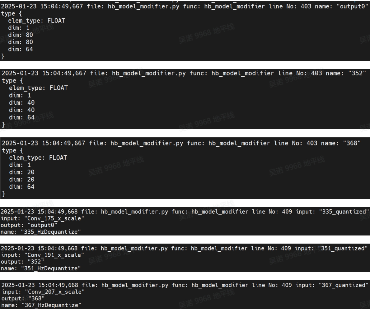

  • 移除bbox信息3个输出头的反量化节点,查看可被移除的反量化节点hb_model_modifier yolo8_pose_bayese_640x640_nv12.bin,查看生成的hb_model_modifier.log文件,找到维度为[1, 80, 80, 64][1, 40, 40, 64][1, 20, 20, 64]的三个输出名称,此处为output0,352,368,然后找到对应name进行移除,移除完成,该模型为最终模型,可上板运行
    hb_model_modifier yolo11n_pose_bayese_640x640_nv12.bin -r 335_HzDequantize -r 351_HzDequantize -r 367_HzDequantize

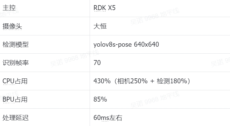

  • 功能启动前需要设置CPU超频,帧率更加稳定,指令见github README
  • 摄像头曝光时间会影响帧率,请设置合适的曝光时间
  • 启动WEB展示将导致帧率下降,实际使用请确保web端展示未启动
  • 保证板卡散热正常,避免因温度过高导致帧率下降
  • 该模型使用RM社区开源数据集训练获得,由于数据集本身存在一些问题,效果没有特别好。另外方框是根据四个关键点生成的最小包围框,所以看起来会有点怪。该案例主要验证整体通路没有问题,并提供大致效果以及实际数据给大家参考评估。实际使用建议用新的数据集进行训练,也可使用其他模型,通过RDK X5量化工具链进行量化部署。
