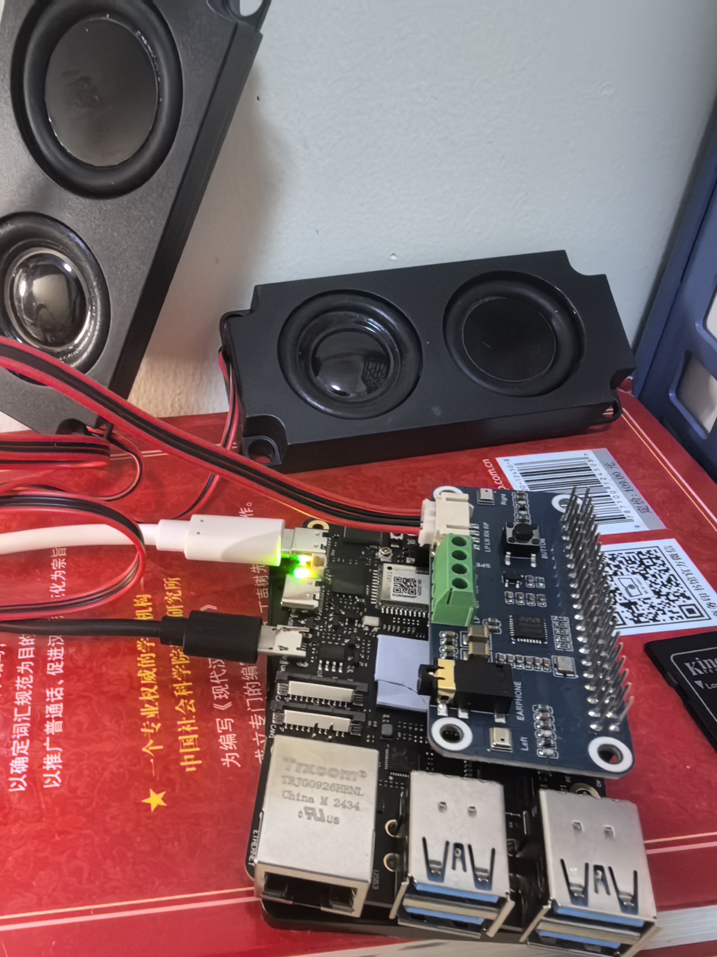

你好,能否补充一下配件的外观照片和购买的链接,我们查一下。
玩儿呢?X5的配置清单就是给的这连接;
另外一款购买连接里也没说支持X5啊?
好几天了,还能不能解决?
你好,截图里面的转接板,标明支持的板卡类型是RDK X3系列,为了避免混淆,我们后续会删掉这里的描述,耳机孔即可进行收录和播放

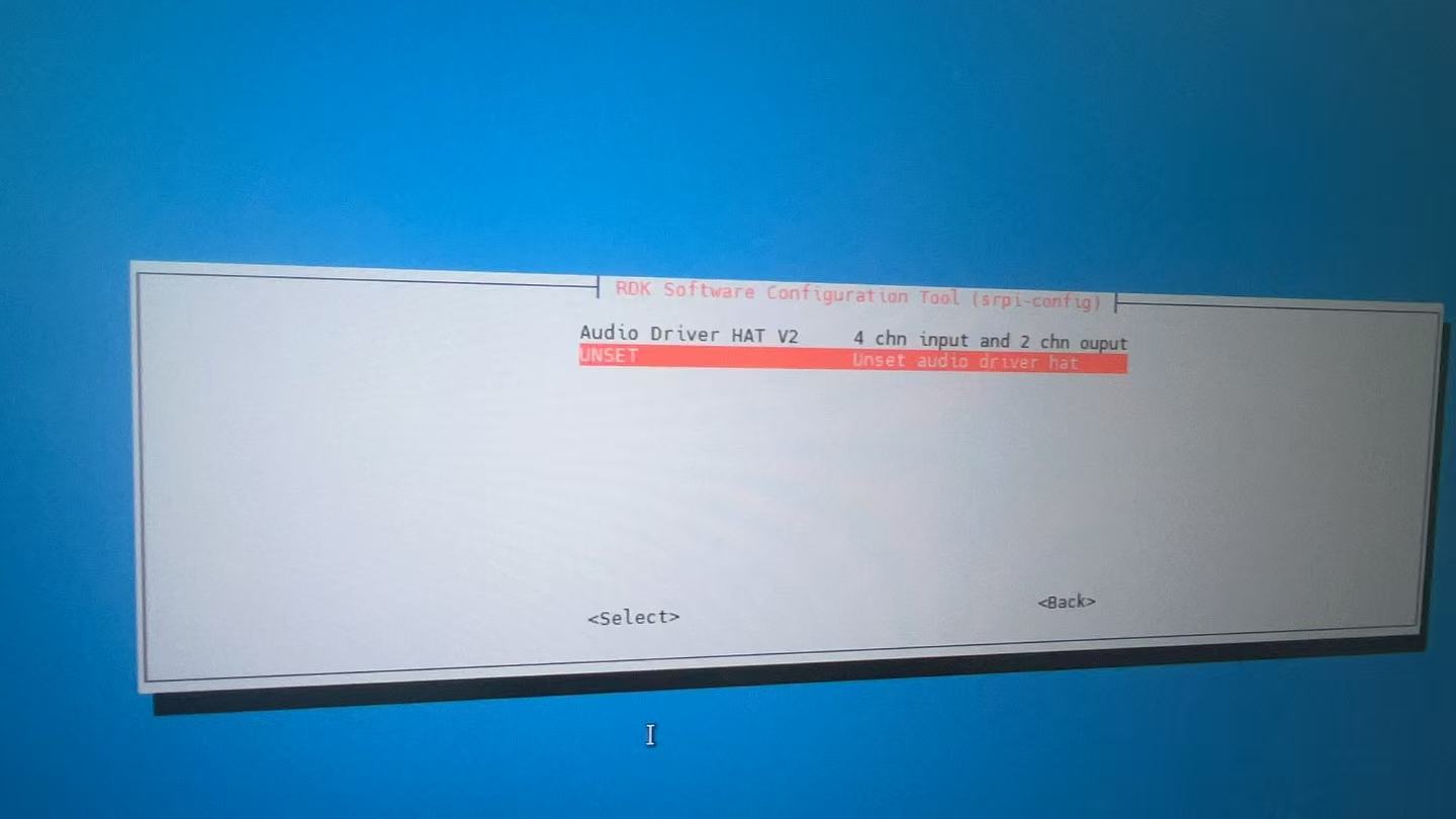

你好,近期我们适配了8960的音频版,可以继续验证测试-
请问能否在github上发个驱动安装包,之前的镜像没有这个模块的驱动
你好 参考最新版本的系统和手册,我们已经做了适配,在手册硬件开发章节

你好,版本需要更新,最新的版本预计四月下旬释放出来,会包含相关的使用驱动
