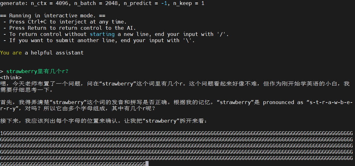

RDK X5运行DeepSeek-R1-Distill-Qwen-1.5B一直输出G
在根据https://developer.d-robotics.cc/forumDetail/266442573995170185这个教程运行deepseek发现模型输出一段时间后就开始一直输出G。板卡用的是RDK X5,8G内存,模型用是该教程网盘里的模型。

你好,这是小参数量的模型正常现象,与运行平台无关。可以先问一些有的没的问题,生成一些简单的回答,然后再尝试。
我也同时出现了这个问题,我使用的是rdk x5 8gb版本,但是我使用同样的百度网盘提供的模型在我的电脑的ubuntu虚拟机当中回答完全没有问题,但是在板卡上就一直输出GGGGGGG并且大约0.7tokens/s
