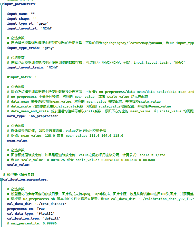

3.问题:将模型转换成bin模型后在 app/…/test_mobilenetv1.py上测试自己的模型和图片分类结果一直不正确,怀疑是配置的问题,我的图像输入是单通道的灰度图,用.png格式保存

你好,模型的转化是没有问题的,前处理方式为no process,说明板子上的程序的前处理需要与ONNX保持一致。-
另外,gray输入目前Python接口不支持,需要使用C/C++编写Runtime程序

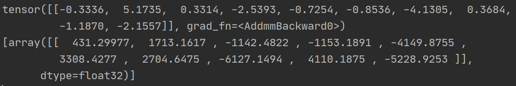

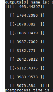

上面分别是onnx和bin十分类推理结果,上面一张图是.bin的推理结果,下面一张图是onnx的推理结果和归一化后的结果,两者的偏差还是有点大
