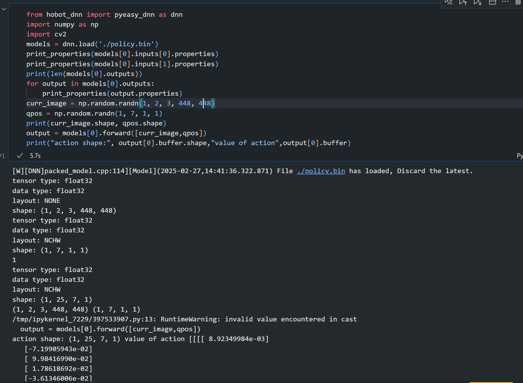

在开发板上部署模型后,进行了单步推理测试(可以先执行hrt_model_exec perf快速验证,详见文档)。通过编写简单的推理代码,验证模型是否可以输入张量得到输出。经过多次调试,最终成功实现了单步推理,即得到维度(25,7)的动作轨迹张量。(act模型的输出是一条动作轨迹。)-
