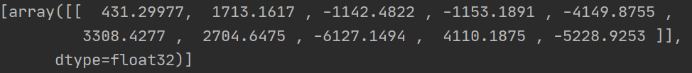

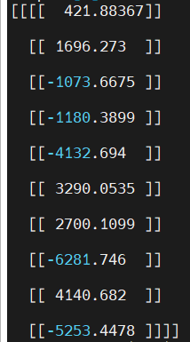

当以灰度图的形式读取图片时,此时数据类型为uint8,将该数据类型的输入传入onnx在电脑上推理和bin模型在板子上推理时得到的结果很相似但结果错误,如下图所示,图像的标签是1,这里显然不正确:

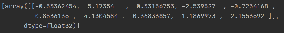

当把图片除以255时就得到数据类型为float32,数值范围为0-1的输入,此时将输入喂入onnx模型得到正确的结果,如下图所示:

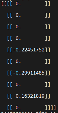

而板子上用的pyeasy_dnn推理api的输入只能是uint8数据类型,所以我将输入除以255后又将数据类型转换成了uint8喂入到bin模型中得到几乎为0的结果:
