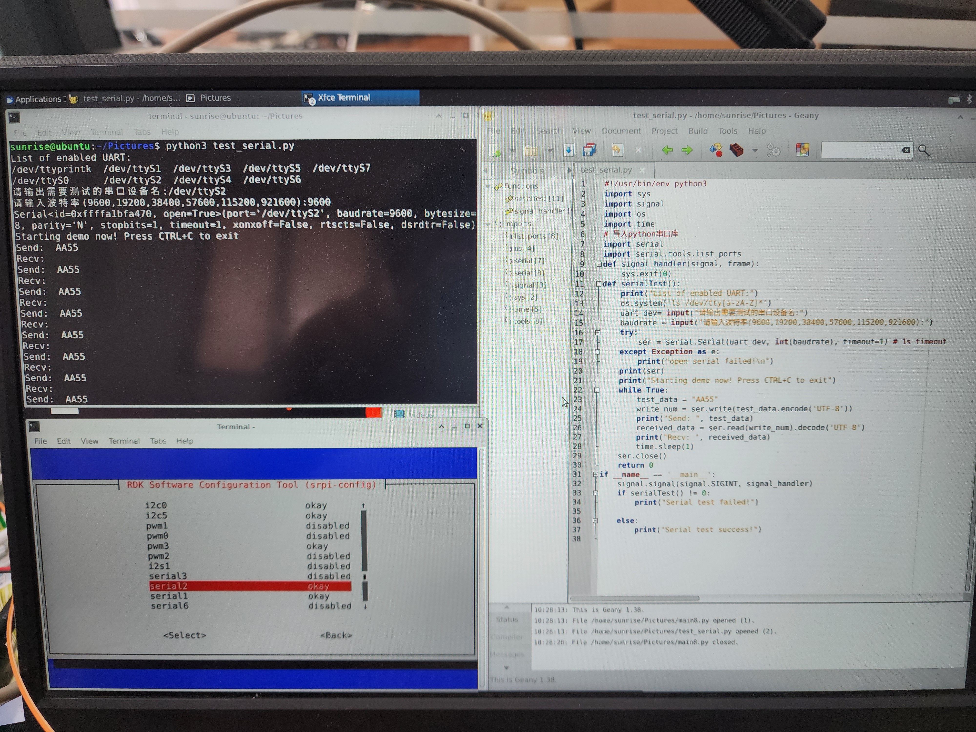

RDK X5串口2和串口3接收不到数据
我根据RDK X5开发板 X5的串口2和串口3有问题,接收不了数据-

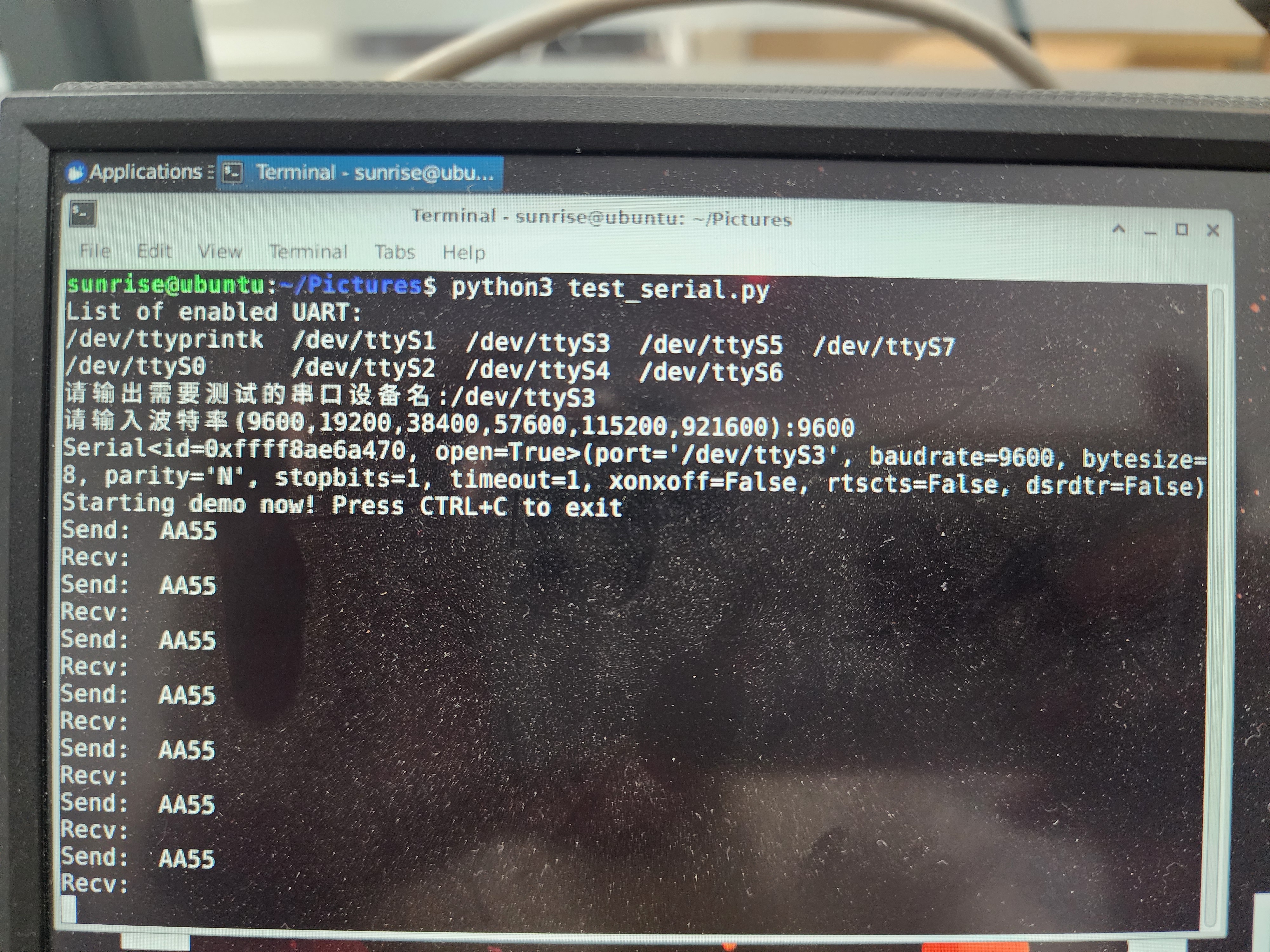

我系统烧写的是2025.02的3.1.1版本,然后使用例程test_serial.py,测试ttyS2(将15脚和22脚连接起来)和ttyS3(将3脚和5脚连接起来),没有返回数据,请问什么问题?
我测试了只有串口1是正常,其他串口都不行

你好,我这边是成功的,如果有问题的话,还有一个可能的点是需要升级miniboot,这个也是在srpi-config命令中升级
你好,我这边srpi-config命令里面所有能开的串口都测试过,目前看系统镜像是最新的了,srpi-config命令中也打开了对应的设置,需要注意的是涉及硬件的部分需要使用root用户或者sudo来运行脚本。
你好,请问你有测试ttyS2和ttyS3吗,我试了是只有ttyS1正常,其他串口接受不到信息,用sudo运行也一样。使用ttyS2和ttyS3,srpi-config命令里面的设置要怎么打开,谢谢
