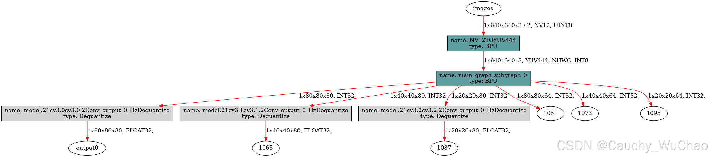

  • 进入编译产物的目录
    $ cd yolo12n_detect_bayese_640x640_nv12
  • 查看可以被移除的反量化节点
    $ hb_model_modifier yolo12n_detect_bayese_640x640_nv12.bin

  • 移除反量化系数前的bin模型
    hb_perf yolo12n_detect_bayese_640x640_nv12.bin
hb_perf_result目录下可以找到以下结果:-
hrt_model_exec model_info --model_file yolo12n_detect_bayese_640x640_nv12.bin
可以看到这个移除反量化系数前的bin模型的输入输出信息

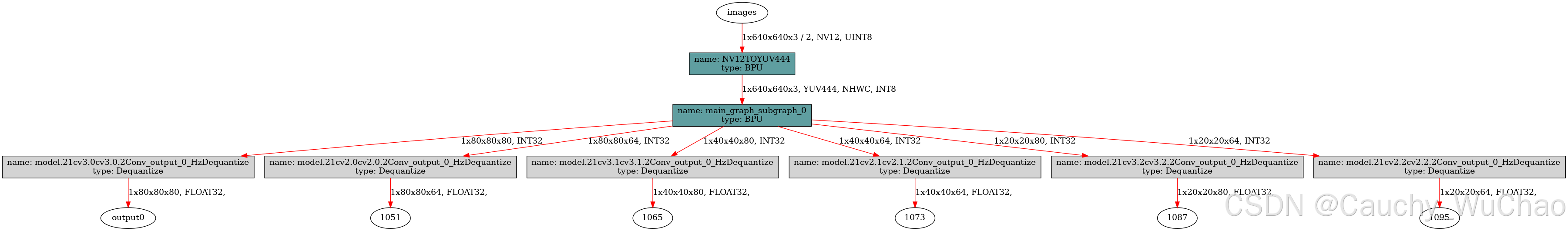

  • 移除目标反量化系数后的bin模型
    hb_perf yolo12n_detect_bayese_640x640_nv12_modified.bin
hb_perf_result目录下可以找到以下结果。-
hrt_model_exec model_info --model_file yolo12n_detect_bayese_640x640_nv12_modified.bin
可以看到这个移除反量化系数后的bin模型的输入输出信息, 以及移除反量化节点的所有反量化系数, 这也说明bin模型中是存储着这些信息的, 可以使用推理库的API获得, 方便我们进行对应的前后处理.

部分编译日志参考
可以看到:
  • 尾部的transpose节点满足被动量化逻辑, 支持被BPU加速, 同时不影响其父节点Conv卷积算子以int32高精度输出.
  • 所有节点的余弦相似度均 > 0.9, 绝大多数节点的余弦相似度 > 0.99, 符合预期.
  • 所有算子均在BPU上, 整个bin模型只有1个BPU子图.
