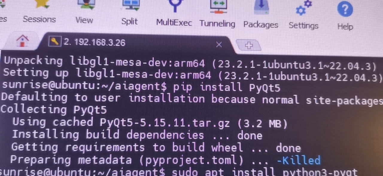

RDK X5 安装PYQT5 失败,执行安装命令后,耗尽内存。
具体参考附件图片。
具体参考附件图片。

我也遇到这个问题了,Preparing metadata (pyproject.toml)一直在这卡着,直到杀死程序
你好,已复现此问题,已经提交内部流程排查:https://jira.hobot.cc:8443/browse/RDK-509
