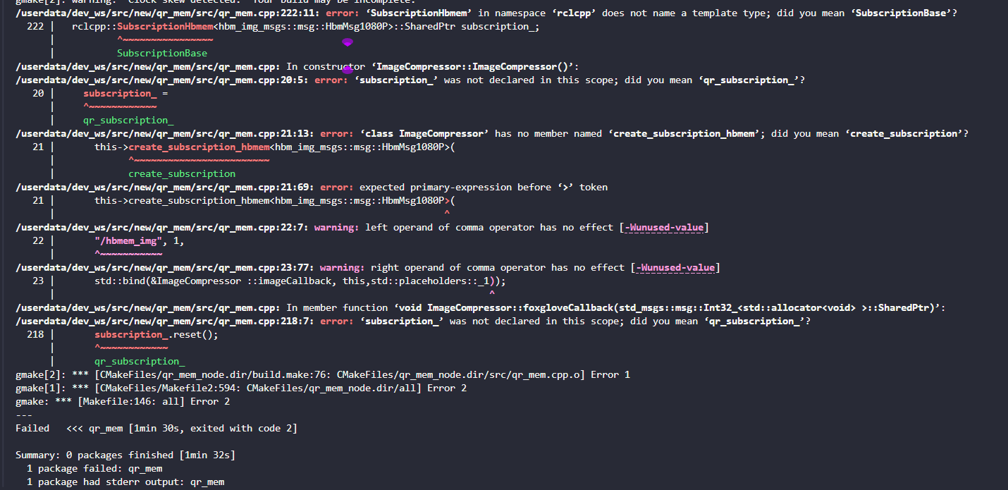

我打算用RDK X3上的功能包移植到RDK X5,构建的时候出现以下问题,是因为RDK X5上的库没有这些rclcpp::SubscriptionHbmem<hbm_img_msgs::msg::HbmMsg1080P>::SharedPtr subscription_;变量吗?-

你好,初步观察报错,估计是代码编写有问题,可以求助大模型来检查代码。
