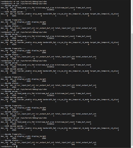

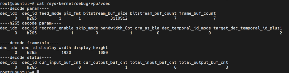

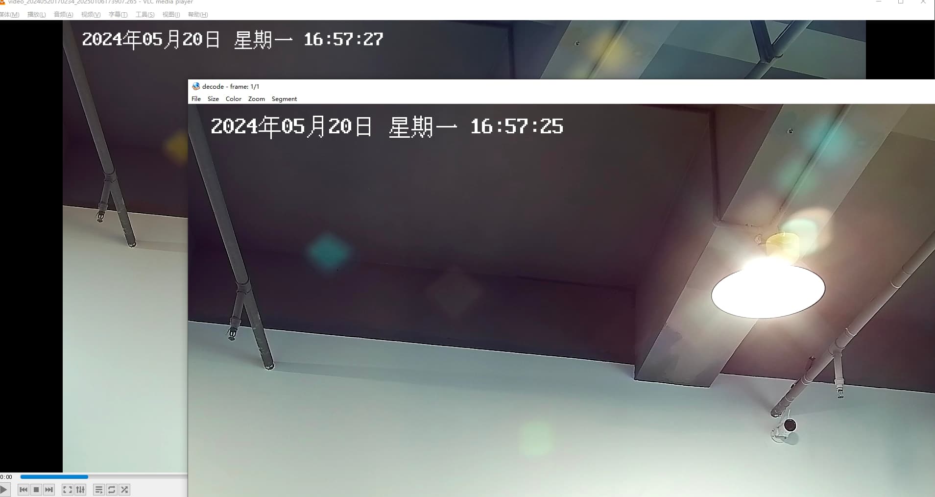

cat /sys/kernel/debug/vpu/vdec(解码问问题) 请查看附件:1743044193125.png

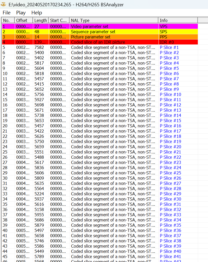

海康ps流,提取的H265裸流,vlc是可以播放的,检查了数据流,好像也没什么问题。

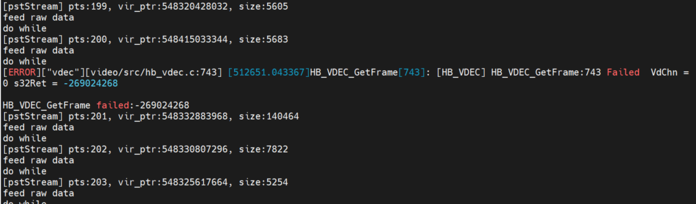

另外采用/app/multimedia_samples/sample_video_codec/中代码,HB_VDEC_SendStream,这种方式测试,一样P帧无法解
video_20240520170234.265-
93c18f48-178e-4047-88b3-915d6a63bd2b.png-
log20250327.txt-
1743044073352.png-
1743044193125.png-
dmesg.txt

你好,目前使用您提供的265码流在TROS中也无法解码,所以需要检查保存的码流是否合法。-

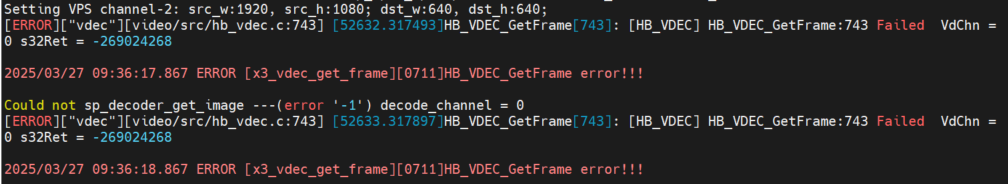

[ERROR][“vdec”][video/src/hb_vdec.c:743] [52638.365600]HB_VDEC_GetFrame[743]: [HB_VDEC] HB_VDEC_GetFrame:743 Failed VdChn = 0 s32Ret = -269024268
2025/03/27 09:36:23.915 ERROR [x3_vdec_get_frame][0711]HB_VDEC_GetFrame error!!!
Could not sp_decoder_get_image —(error ‘-1’) decode_channel = 0
[ERROR][“vdec”][video/src/hb_vdec.c:743] [52639.365972]HB_VDEC_GetFrame[743]: [HB_VDEC] HB_VDEC_GetFrame:743 Failed VdChn = 0 s32Ret = -269024268

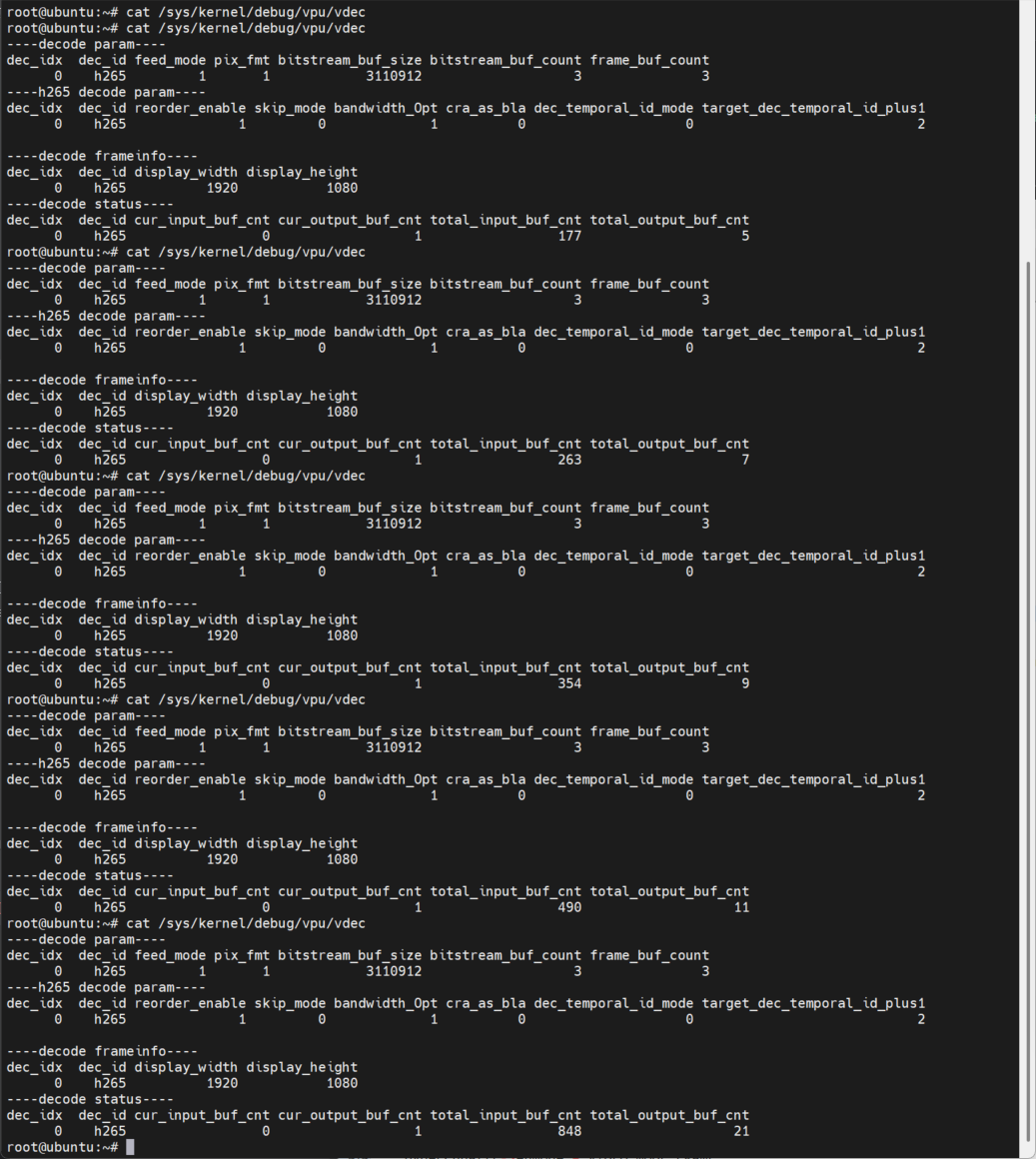

root@ubuntu:~/work/tools/websocketpp/build# cat /sys/kernel/debug/vpu/vdec
----decode param----
dec_idx dec_id feed_mode pix_fmt bitstream_buf_size bitstream_buf_count frame_buf_count
0 h265 1 1 3110912 3 3
----h265 decode param----
dec_idx dec_id reorder_enable skip_mode bandwidth_Opt cra_as_bla dec_temporal_id_mode target_dec_temporal_id_plus1
0 h265 0 0 1 0 0 2
----decode frameinfo----
dec_idx dec_id display_width display_height
0 h265 1920 1080
----decode status----
dec_idx dec_id cur_input_buf_cnt cur_output_buf_cnt total_input_buf_cnt total_output_buf_cnt
0 h265 0 1 22 8

还是没有解决,P帧无法解码
你好,您提供的这个信息是不完整的,在之前也有回复您,您需要参考这个帖子内和流程进行排查,最后还是不行,再按照这个帖子后的提问模板,来提供各项日志,才能排查问题:RDK X5多媒体解码排查思路
附件中的视频,P帧还是解码不出来
问题类型:解码-
编解码分辩率:1920*1080
编解码帧率:25pfs
编解码类型:(H265)-
编解码通道路数:单路
问题详细描述:P帧无法解码,执行./example_vdec_basic -w 1920 -h 1088 -t h265 -f video_20240520170234_20250106173907.265
问题复现概率:必现
问题现场log:请查看附件
root@ubuntu:~/work/sy_ai_client/build# cat /etc/version
3.0.1
root@ubuntu:~/work/sy_ai_client/build# lsb_release -a
No LSB modules are available.
Distributor ID: Ubuntu
Description: Ubuntu 22.04.5 LTS
Release: 22.04
Codename: jammy
root@ubuntu:~/work/sy_ai_client/build# uname -a
Linux ubuntu 4.14.87 #1 SMP PREEMPT Wed Jul 2 17:24:36 CST 2025 aarch64 aarch64 aarch64 GNU/Linux
dmesg_20250911.txt (59.0 KB)
log_20250911.txt (512.9 KB)
这边拿您的码流,使用 /app/multimedia_samples/sample_video_codec 中的 ./sample_vdec_basic 示例,解码没有问题,可以参考的目录和命令:/app/multimedia_samples/sample_video_codec# ./sample_vdec_basic -w 1920 -h 1080 -t h265 -f video_20240520170234_20250106173907.265
