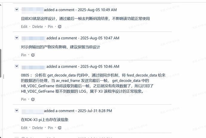

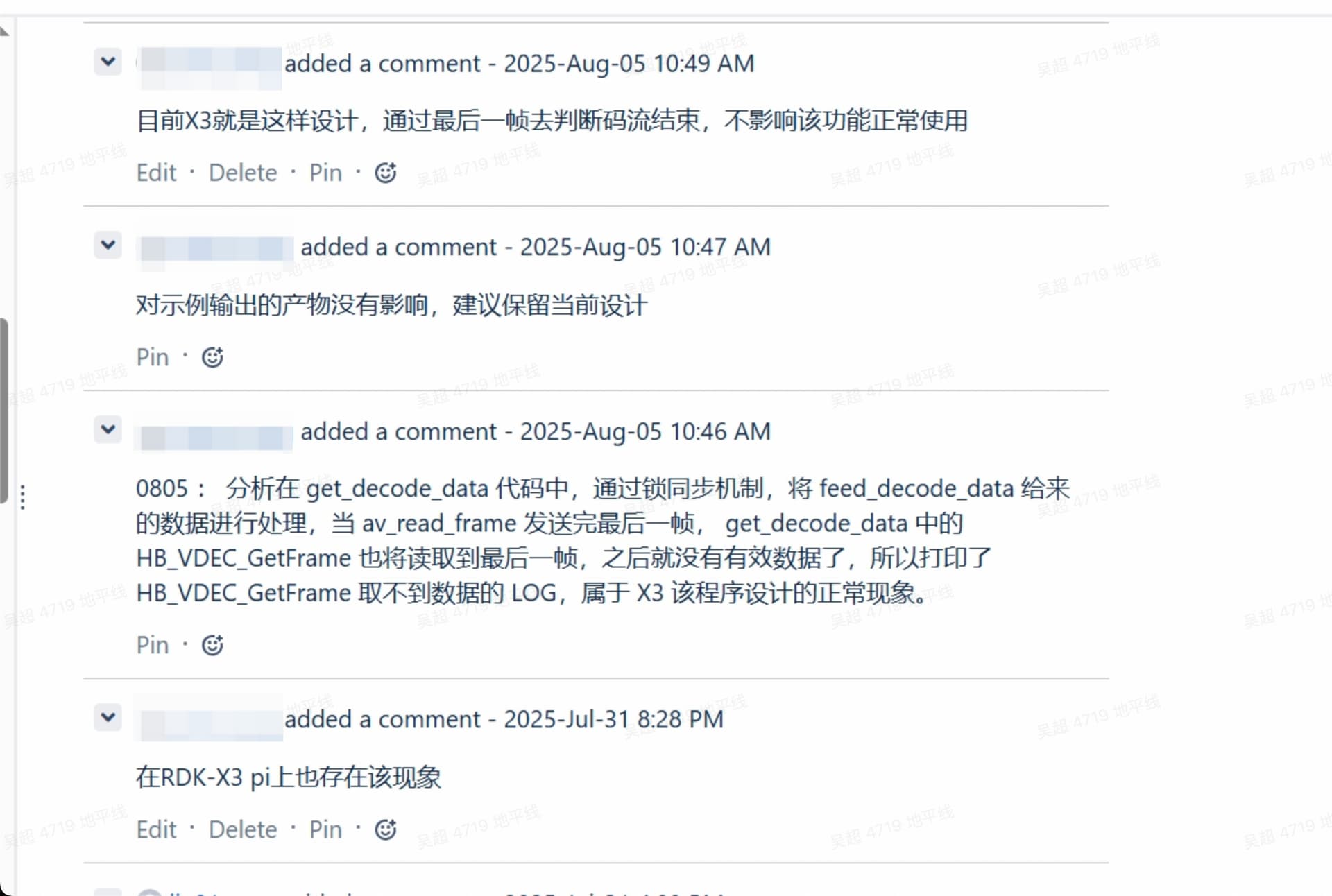

[ERROR][“vdec”][video/src/hb_vdec.c:743] [102165.336144]HB_VDEC_GetFrame[743]: [HB_VDEC] HB_VDEC_GetFrame:743 Failed VdChn = 0 s32Ret = -269024268
HB_VDEC_GetFrame failed:-269024268
这是码流解码完了的正常报错,不影响程序和codec功能的使用:
while (running) {
s32Ret = HB_VDEC_GetFrame(vdecChn, &stFrameInfo, 1000);
if (s32Ret == 0) {
if (idx++ % 100 == 0) {
outFile = fopen(“decode.nv12”, “wb”);
fwrite(stFrameInfo.stVFrame.vir_ptr[0], stFrameInfo.stVFrame.height * stFrameInfo.stVFrame.width, 1 ,outFile);
fwrite(stFrameInfo.stVFrame.vir_ptr[1], stFrameInfo.stVFrame.height * stFrameInfo.stVFrame.width/2, 1 ,outFile);
printf(“vdec %d, %dx%d\n”, idx, stFrameInfo.stVFrame.width, stFrameInfo.stVFrame.height);
fclose(outFile);
HB_VDEC_ReleaseFrame(vdecChn, &stFrameInfo);
} else {
printf(“HB_VDEC_GetFrame failed:%d\n”, s32Ret);
代码是这样的,在另外一个线程中获取解码数据,其中一直在报错的,日志只截取了部分
如果打印idx,只能解码出22帧
附件是完整日志
log_20250918.txt (83.4 KB)
是否有解决方案啊?
