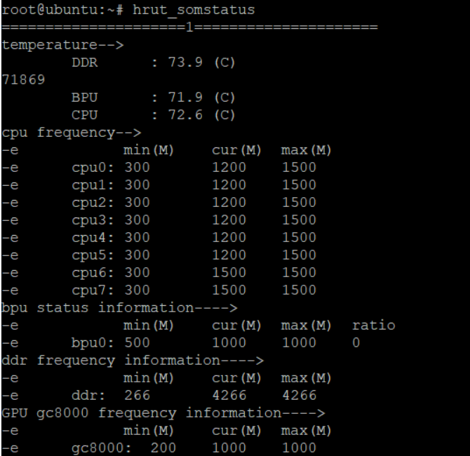

RDKX5 bpu的占用率ratio是0
用户您好,请详细描述您所遇到的问题:-
使用编译后的程序运行时使用 hrut_somstatus显示ratio是0这是正常的吗,参考的是rdk_model_zoo的yolov8的c++demo,感谢~
你好,是正常的。这个命令是显示调用命令的一瞬间BPU的占用,而单张图片的推理程序运行非常快,BPU实际运行的时间只有几毫秒,所以调用命令的时候程序已经结束,显示自然为0.-
如果是连续调用,推荐使用 watch -n 0.5 hrut_somstatus 命令来循环调用查看,每0.5秒刷新一次。。
