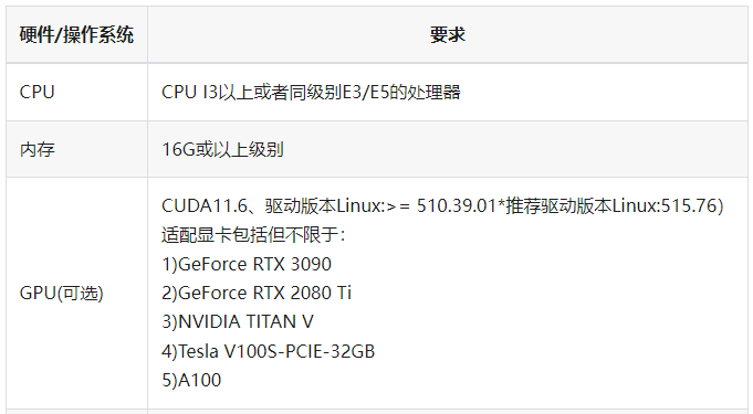

由于D-Robotics算法工具链暂时只能在Linux环境运行,因此大家首先先确保自己的开发机满足以下要求并且安装了WSL2-Ubuntu(具体可参阅:告别虚拟机!WSL2安装配置教程!!! - SkyXZ - 博客园)或者是虚拟机里的Ubuntu,由于官方有给我们工具链的docker镜像因此Ubuntu的系统版本不是很重要

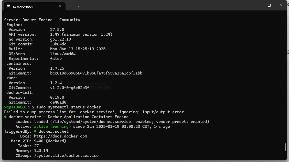

# step 5 验证Docker安装
sudo docker version      #查看Docker版本
sudo systemctl status docker   #验证Docker运行状态
image-20250119030911095
如果验证Docker安装均有输出且正常运行那么便代表我们的Docker安装完成啦,接着我们将无root权限的用户添加到Docker用户组中,这样我们便可以让当前用户在不切root,或者不加sudo 的情况下正常使用 docker 命令:

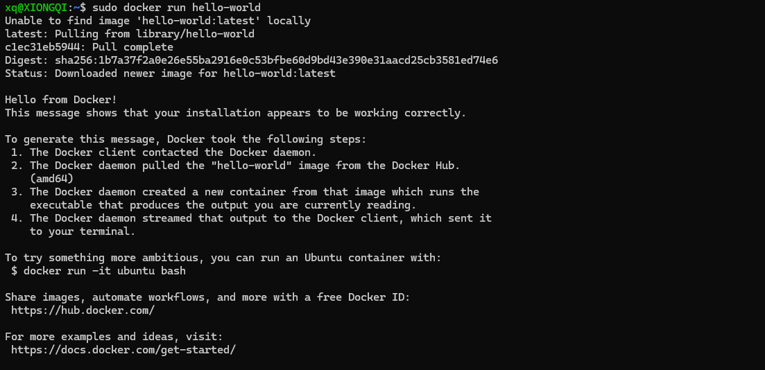

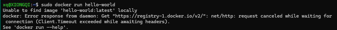

但是到这里还没有结束,因为大概率大家运行docker run hello-world是会一直报如下网络错误:
image-20250119031023140
这是因为国内暂时无法直接访问Docker源镜像,我们需要使用第三方Docker源,我在这里帮大家已经整理好了一些常见的Docker源,大家只需要添加进/etc/docker/daemon.json文件即可:

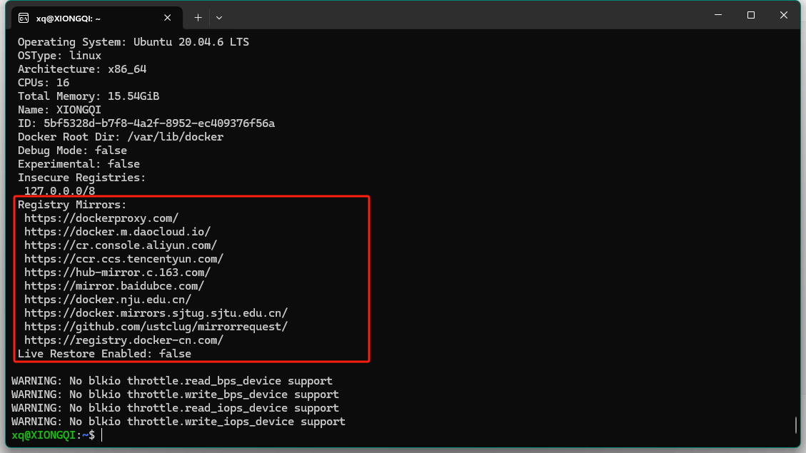

# step 4 查看Docker配置检查是否配置成功
sudo docker info
image-20250119032119216
可以看到运行了docker info命令后终端输出了我们之前添加进去的docker源地址,这时候我们再次运行docker run hello-world便可以看到docker成功下载了对应的镜像并打印输出了**“Hello from Docker!”**
image-20250119032356533

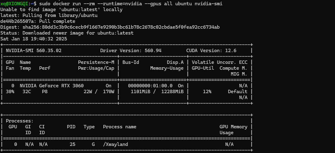

最后输入以下命令即可验证我们的配置是否成功,如果出现下图即代表Nvidia Container Toolkit安装完成啦!!!
sudo docker run --rm --runtime=nvidia --gpus all ubuntu nvidia-smi
image-20250119034046615

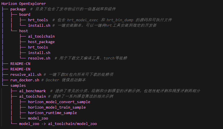

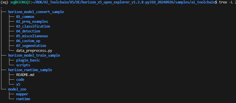

解压完成后我们进入OE包,可以看到我们的OE包的结构如下,分为两个大的文件夹packagesamplespackage里面主要是RDK系列的板端以及宿主机端的开发环境,由于我们使用的Docker镜像因此这个文件夹我们可以不用管我们主要来看看samples包叭,samples下面分为了三个文件夹,其中第三个model zoo是第二个文件夹里面ai_toolchain/model_zoo的软链接,第一个文件夹ai_benchmark是地瓜官方提供AI基准测试样例包,用于评估分类、检测和分割模型的性能和精度支持单帧延迟和双核多线程调度性能评估,通过这个包我们可以评估模型是否满足性能要求以及验证量化后的模型精度,但是一般来说如果我们使用Yolo系列的官版架构不微调的话这部分我们可以不用太过于在意
image-20250119120312514
接着我们来看下我们的重头戏ai_toolchain模型工具链,通过下述结构图我们可以看到主要为四个部分,分别是模型量化转化示例,模型训练示例以及我们模型的运行示例,**其具体的使用方法我们到第三节再介绍**
image-20250119121127552

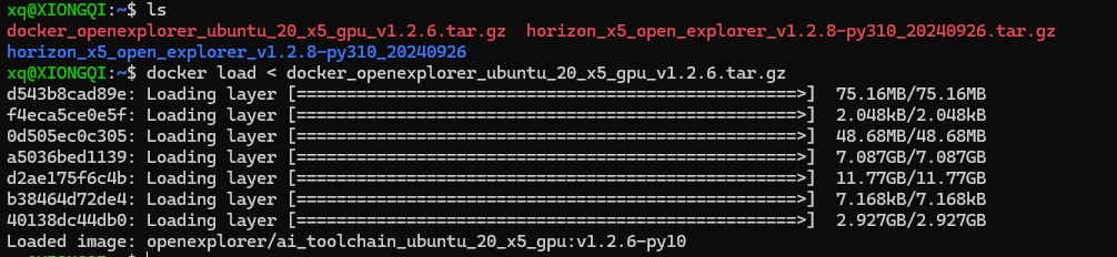

看完了OE交付包接着我们开始导入Docker镜像,由于这个docker镜像是依赖于OE包运行的,因此我们需要设置docker的映射路径,接着我们从tar包导入docker镜像即可:
#大家根据自己的路径进行修改
export version=v1.2.8
export ai_toolchain_package_path=/path/OE/horizon_x5_open_explorer_v1.2.8-py310_20240926#请自行修改路径
export dataset_path=/path/OE/dataset   #请自行修改路径,没有dataset请自行创建
#导入镜像
docker load < docker_openexplorer_ubuntu_20_x5_gpu_v1.2.8.tar.gz
image-20250119125258889-

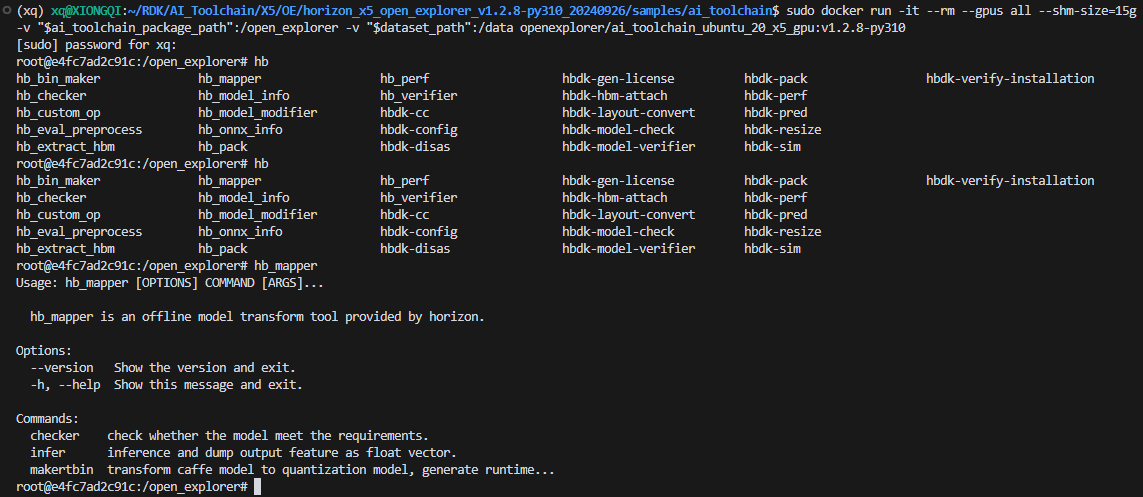

由于我们的镜像比较大,所以导入的时间会比较久,大家安心等待即可,接着我们输入如下的指令即可启动docker镜像
sudo docker run -it --rm --gpus all --shm-size=15g -v "$ai_toolchain_package_path":/open_explorer -v "$dataset_path":/data openexplorer/ai_toolchain_ubuntu_20_x5_gpu:v1.2.8-py310
接着在镜像中输入命令hb_mapper有如下打印输出则代表我们环境安装完成啦~~
image-20250119125411789

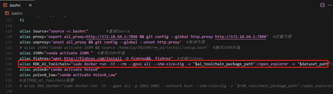

**小Tips:**大家可以在~/.bashrc中使用alias添加如下一行,之后便可以直接在终端输入RDK_Ai_Toolchain打开工具链啦,就不用去记那么长的指令了
alias RDK_Ai_Toolchain="sudo docker run -it --rm --gpus all --shm-size=15g -v "$ai_toolchain_package_path":/open_explorer -v "$dataset_path":/data openexplorer/ai_toolchain_ubuntu_20_x5_gpu:v1.2.8-py310"
image-20250119125605455

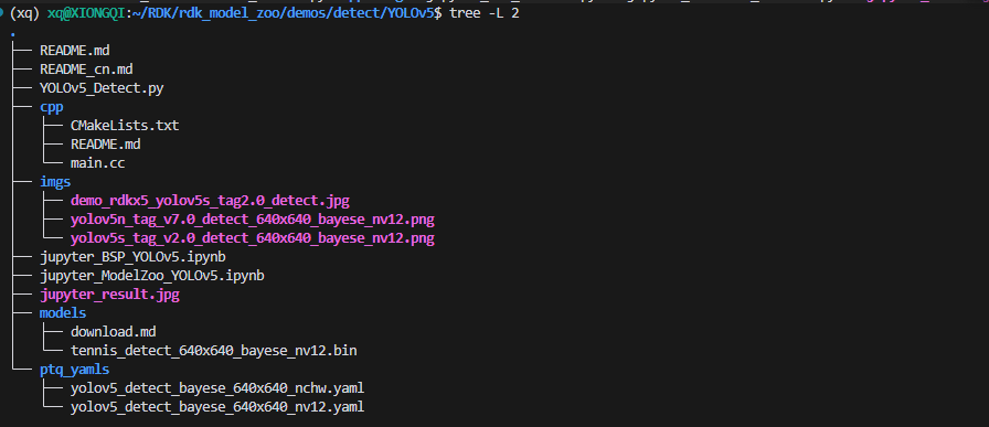

我觉得对于刚拿到RDK板子的同学来说,我们无法绕开地瓜机器人最新推出的Model Zoo而直接去学习RDK的算法工具链,因此我们的X5模型量化转换部署教程便先从Model Zoo开始介绍。Model Zoo,意如其名,从字面上我们便可以知道这是一个**“模型动物园”,这是一个是一个由地瓜开发者社区在维护的一个开源社区算法案例仓库,按照官方对其的解释这个仓库里包含了各类可直接上板部署,适用于多种场景、通用性较强的地瓜异构模型(如Yolo系列、FCOS、ResNet、PaddleOCR等)包括但不限于图像分类、目标检测、语义分割、自然语言处理等领域精心挑选和优化,具有高效的性能且已经**量化转换之后可直接运行的一系列.bin模型,并且还为用户提供了C++/Python以及Jupyter运行示例

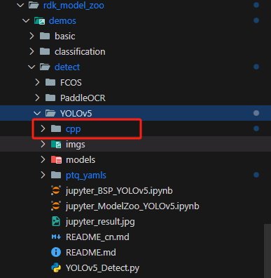

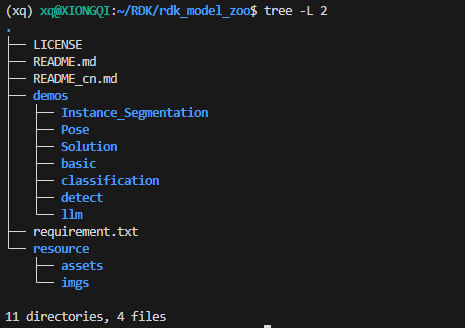

那我们该如何使用这个仓库呢?我们首先从Github上将Model Zoo拉取下来,我们可以看到Model Zoo的项目结构如图所示:
git clone https://github.com/D-Robotics/rdk_model_zoo   #拉取Model Zoo
image-20250119035153468

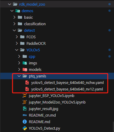

主文件夹下面有中英双语的README、README的图片资源文件夹resource、requirement.txt以及我们最主要的demo文件夹,这里面把官方目前支持的所有模型按照目标检测detect、目标分类classification、关键点检测Pose等进行了分类,我们以detect目标检测类模型为例子打开可以看到里面有很多官方支持的模型系列,我们再打开Yolov5的文件夹可以看到里面有官方给的C++/Jupyter部署例程以及官方转换好的模型文件和模型量化的ptq配置文件
image-20250119133223538image-20250119133223538
image-20250119133307704
相信到这大家应该对Model Zoo有了基本的认识,接下来我们以Yolov5-V2.0为例子给代价介绍如何转换模型

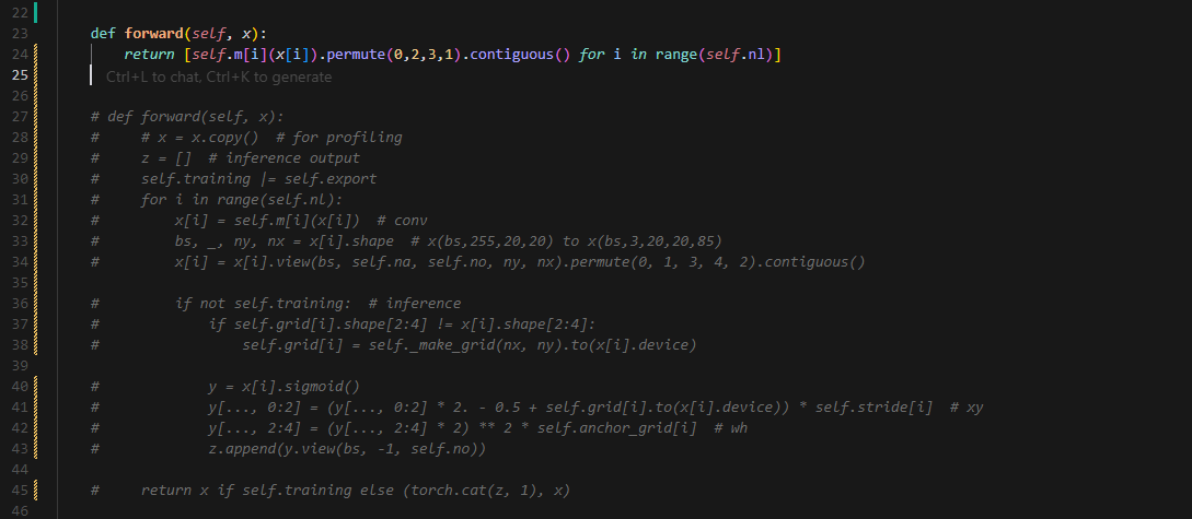

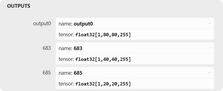

由于我们的BPU需要使用4维的NHWC输出即(batch_size, height, width, channels),而Yolov5源码由于使用的是PyTorch框架因此他的输出为NCHW,即(batch_size, channels, height, width),因此我们需要修改模型的输出部分让我们训练出来的.pt文件在导出为ONNX文件的时候能有正确的输出格式,我们首先打开yolov5/models/yolo.py文件,并定位到大概22行的样子,由于我们只有在模型导出为ONNX的时候需要修改输出头而训练的时候需要保持原样,因此建议大家不要将原来的代码删掉而选择使用注释的方式如我的图片所示,我们用下述代码进行修改即可:
def forward(self, x):
    return [self.m[i](x[i]).permute(0,2,3,1).contiguous() for i in range(self.nl)]
image-20250119135304956

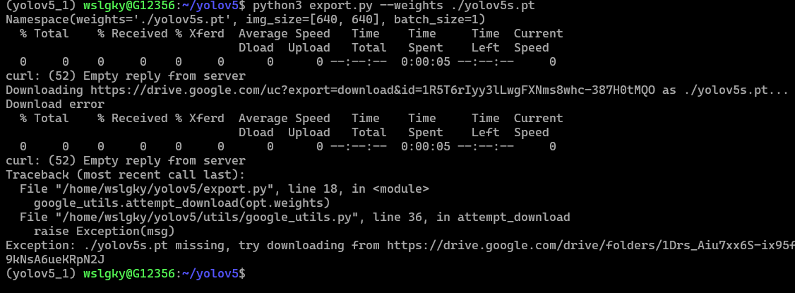

完成了这些操作之后我们便可以将我们训练出来的.pt模型导出为ONNX模型啦**(默认大家已经配置好了Yolov5的Conda环境)**
python3 export.py --weights ./yolov5s.pt

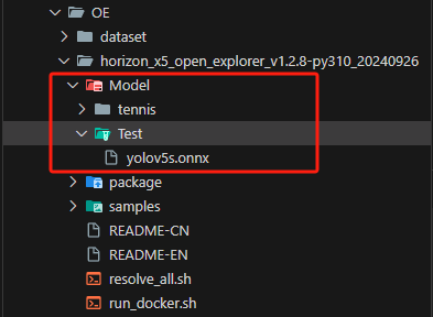

接着我们便可以开始进行模型的量化啦!我们将导出的.onnx模型添加进我们的OE包内
cp ./yolov5s.onnx /path/to/OE #大家根据自己的配置自行修改复制的路径
Tips:我为了文件管理的规范,我在OE包里面新建了一个Model文件夹用来统一管理我自己的模型项目,推荐大家也采用这种方式
image-20250119143946683

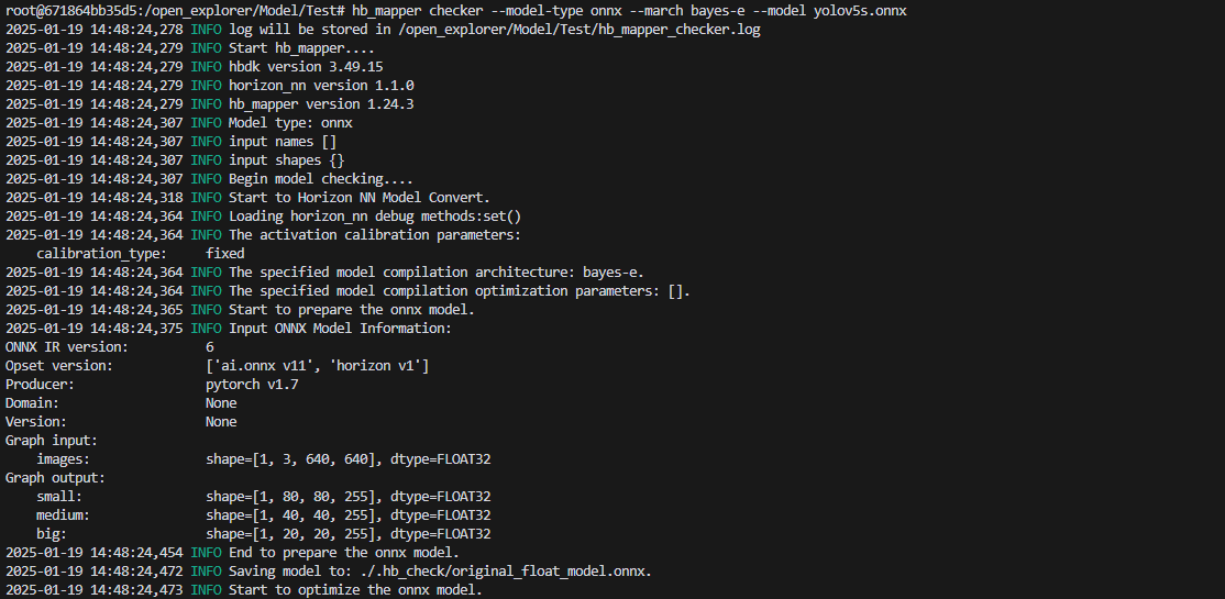

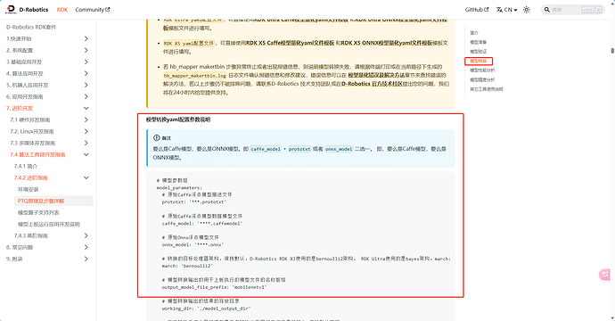

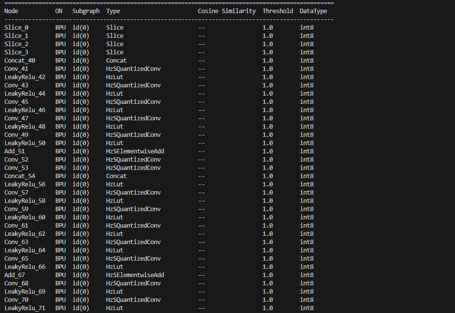

接着我们**启动官方提供的算法工具链docker镜像**首先对我们的ONNX进行检查,这里需要用到地瓜官方的一个命令hb_mapper checker其具体的使用方法如下:
hb_mapper checker --model-type ${model_type} \
                    --march ${march} \
                    --proto ${proto} \
                    --model ${caffe_model/onnx_model} \
                    --input-shape ${input_node} ${input_shape} \
                    --output ${output}
# --model-type 用于指定检查输入的模型类型,目前只支持设置 caffe 或者 onnx
# --march 用于指定需要适配的D-Robotics 处理器类型,可设置值为 bernoulli2 和 bayes;
#		  RDK X3设置为 bernoulli2,RDK Ultra设置为 bayes,RDK X5设置为 bayes-e
# --proto 此参数仅在 model-type 指定 caffe 时有效,取值为Caffe模型的prototxt文件名称
# --model 在 model-type 被指定为 caffe 时,取值为Caffe模型的caffemodel文件名称
#		  在 model-type 被指定为 onnx 时,取值为ONNX模型文件名称
# --input-shape 可选参数,明确指定模型的输入shape
#			    取值为 {input_name} {NxHxWxC/NxCxHxW} ,input_name 与shape之间以空格分隔
#               例如模型输入名称为 data1,输入shape为 [1,224,224,3],则配置应该为 --input-shape data1 1x224x224x3

根据官方对这个命令的介绍,我们输入以下命令对我们的模型进行检查,系统会有很长一段的输出,同时我们也可以从输出中发现X5的BPU支持Yolov5-2.0的所有算子,也就是说模型的所有计算都可以放在X5的BPU上运算
#根据自己的模型路径修改--model参数
hb_mapper checker --model-type onnx --march bayes-e --model /path/to/model
image-20250119144853938
image-20250119144950513

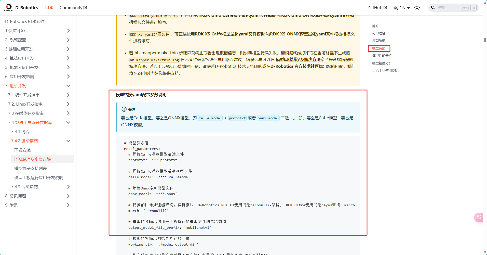

我们看到这个命令需要我们提供一个模型编译的配置文件,这个配置文件里面需要我们配置模型转化相关的参数,比如原始浮点模型训练框架中所使用数据预处理方法、图像减去的均值、图像预处理缩放比例、编译器相关参数等必要参数,如果大家使用的是地瓜Model Zoo中的模型系列的话,地瓜官方已经给大家提供了可以直接使用的PTQ配置文件,存放在了每个模型具体的文件夹里面,**一般来说我们只需要根据自己的环境和板端设备修改onnx_model模型位置march架构以及cal_data_dir验证集地址即可**
image-20250119150532203
image-20250119150610660
但是这时候就会有小伙伴来问了:**哎呀!要是我使用的模型Model Zoo没有怎么办呀?我该如何自己去编写这些参数呢?别急,地瓜官方也给大家准备了不同设备不同模型(Caffe、ONNX)的PTQ模板文件8.5 算法工具链类 | RDK DOC在链接的文档的最后部分就有RDK X3、RDK X5以及RDK Ultra的模型量化yaml文件模板有需要的小伙伴可以自行取用,这时候又会有小伙伴来问了:欸!?那这个YAML文件里面的参数都是干什么用的呢?我该怎么去配置呢?,也别急!地瓜官方文档中对模型转换yaml配置参数**这部分有着非常详细的介绍PTQ原理及步骤详解 | RDK DOC,但是大家要注意配置文件中,四个参数组位置都需要存在,具体参数分为可选和必选,可选参数可以不配置。

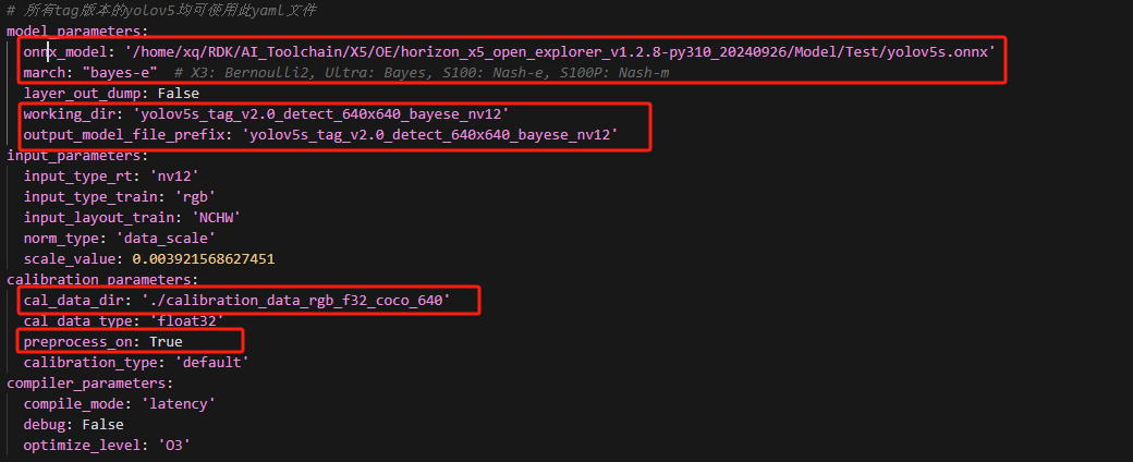

接着我们继续开始模型转换的教学,根据上述我们知道我们使用的Yolov5-2.0是被官方的Model Zoo所收录了的,因此我们可以直接使用官方给我们提供的PTQ配置文件,我们首先从Model Zoo 中拷贝进我们的OE包:
#根据自己的配置进行修改,将YAML拷贝至OE包内docker即可访问到,建议和模型同路径
cp /path/to/demos/detect/YOLOv5/ptq_yamls/yolov5_detect_bayese_640x640_nv12.yaml /path/to/OE
image-20250119152804252image-20250119152804252
然后我们修改YAML文件中的模型路径和架构以及根据自己的需求更改输出路径等,但是这是时候我们发现我们还需要准备验证集标定数据用于我们的浮点模型转换为定点模型过程中的标定,这个也简单,标定样本其实就是大家在训练模型的时候使用的训练集或验证集,因此我们只需要将拷贝将近100张数据集进我们的OE包即可,同时官方在配文参数里给我们提供了一个选项preprocess_on用于开启图片校准样本自动处理,使用了这个参数之后工具链会自动用skimage的方式来读取并自动将标定数据集resize到输入节点尺寸**(虽然这个参数很方便但是依旧建议阅读官方用户手册和OE包中的示例自己写一个数据处理的代码)**
image-20250119161652550
image-20250119161619190

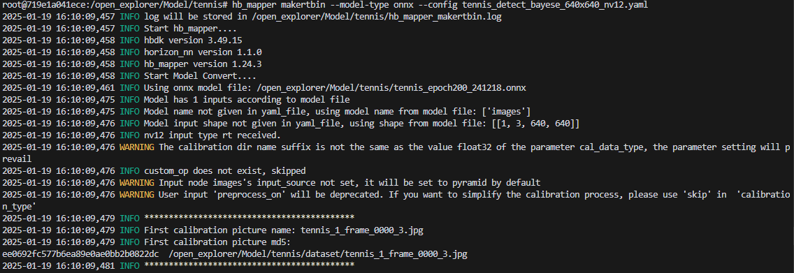

按照我们的需求修改添加了需要修改的内容之后我们便可以开始模型转化啦,在docker环境中输入如下命令稍等一会不报错即代表我们的转换成功啦!模型转换成功后便会在当前目录下生成一个output文件夹,里面便是我们转换完成的模型~
hb_mapper makertbin --model-type onnx --config yolov5_detect_bayese_640x640_nv12.yaml

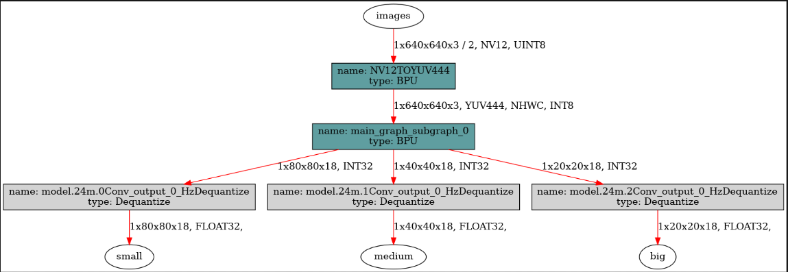

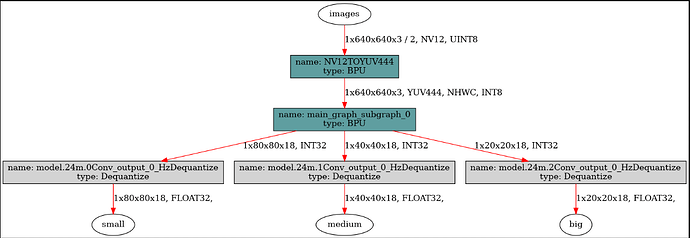

虽然我们的模型已经转换完成了,但是为了保证安全我们还需要对模型进行可视化检查以及输入输出检查,我们首先在命令行中输入以下命令,工具链便会自动在hb_perf_result生成我们转换完成的Bin模型文件的可视化结构图
hb_perf /path/to/model #修改为自己的模型路径
image-20250119162407291

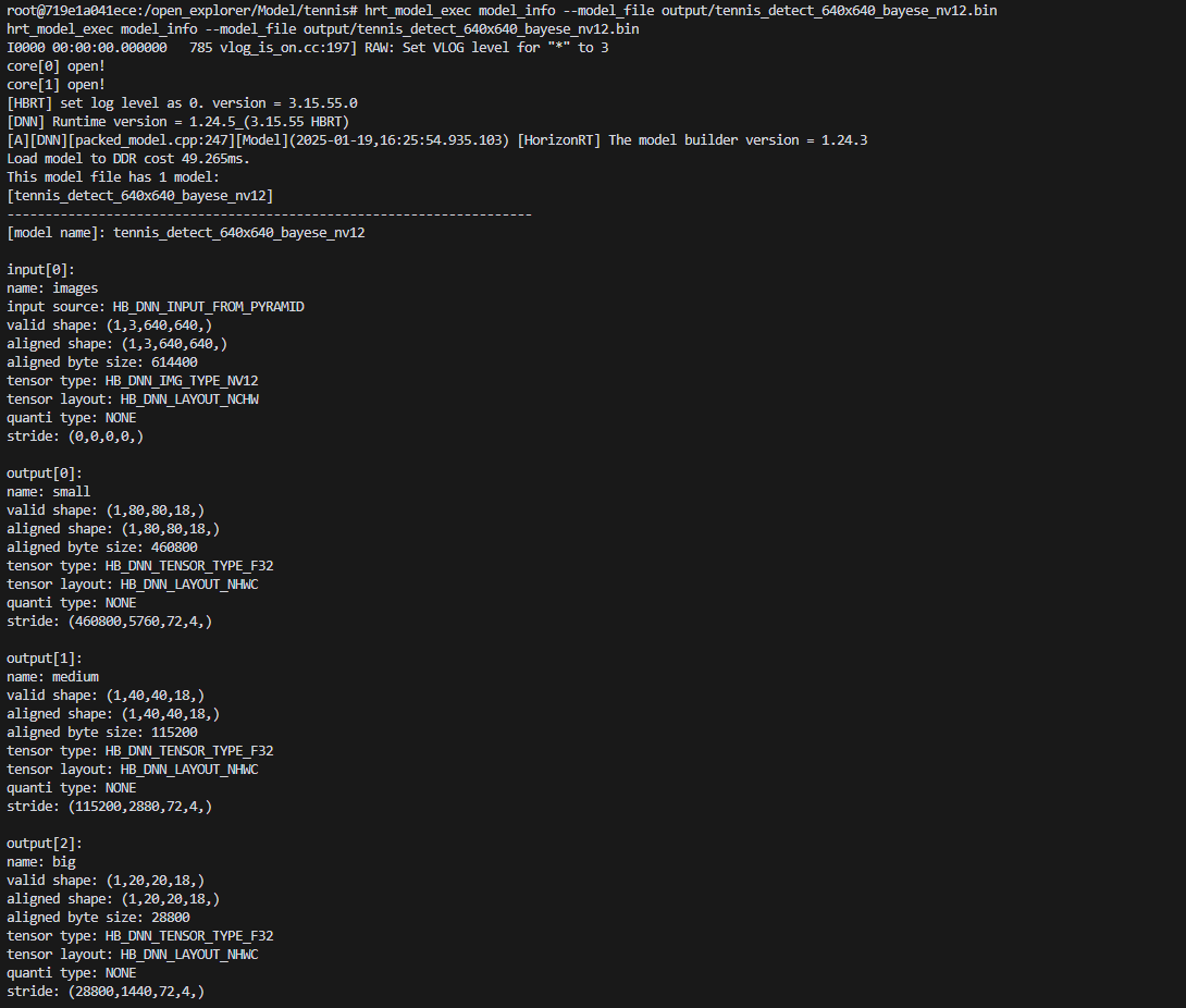

检查没有错误后我们便可以开始对我们模型的输入输出进行检查,一样的输入如下命令即可工具链会打印我们模型输入输出的基本情况
hrt_model_exec model_info --model_file /path/to/model #修改为自己的模型路径
image-20250119162612575
至此,如果模型的结构以及输入输出都没有问题的话就代表我们的模型转换完成啦!!!

接下来就到了大家最关心最好奇的模型部署环节啦!!!以前RDK仅支持C++的模型部署接口,但是随着X5的发布Python接口也被官方释放出来了,我们本篇文章将以官方手册及API说明为依据,先手把手带着大家从零开始学会使用C++部署推理代码!!!(PS:Python推理API:两种方式让你用Python轻松在RDKX5上部署推理
在开始之前,由于官方在Model Zoo中有给我们提供对应模型的示例代码以及包含了详细注释,因此大家可以拿出我们的RDK X5在我们的开发板上提前使用官方的代码示例测试自己的模型转换是否成功,对应的代码在Model Zoo对应模型具体文件夹里面的cpp文件夹
image-20250119182801474

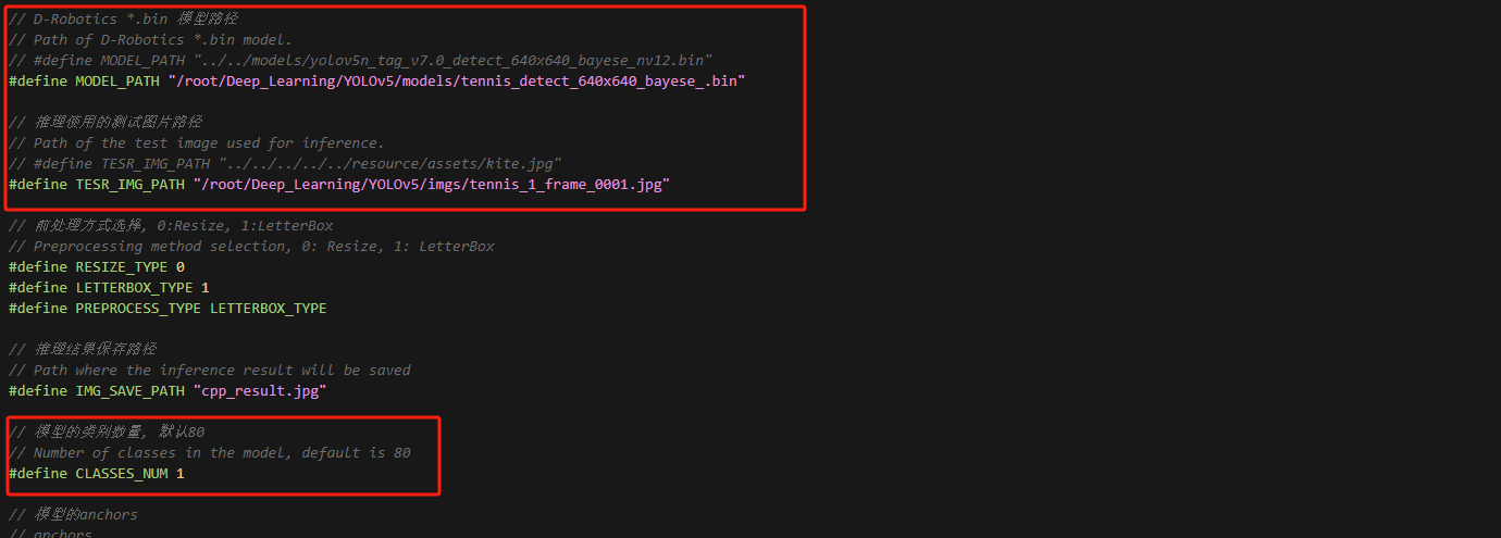

我们打开里面的main.cc修改模型路径、类别数量以及标签名称的宏定义以及测试图片的路径即可
image-20250119194106362
image-20250119194122882

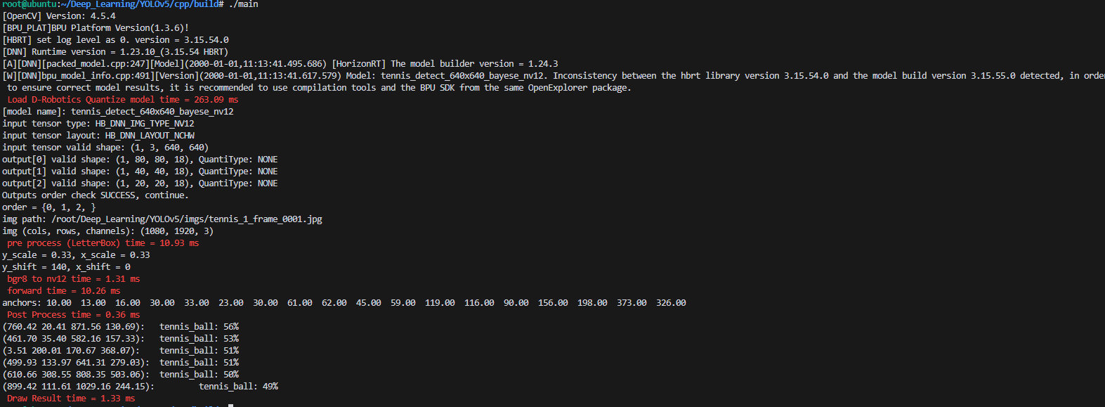

接着编译后运行可执行文件即可看到识别结果
mkdir build && cd build
cmake ..
make
./main
image-20250119194224431
image-20250119194250893

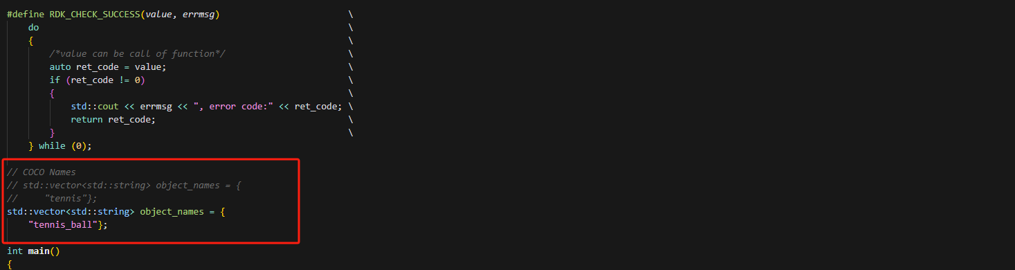

接着为了使我们的代码更加的规范以及更方面我们修改检测的参数,我们使用宏定义的方式实现模型路径、类别数量及置信度等参数配置,同时我们添加一个错误检查的宏定义,能使我们在操作API的时候判断API执行是否正确,同时考虑到调试和非调试期间对于图像显示的需求不一样,所以我们添加了两个宏定义DETECT_MODEENABLE_DRAW分别用来启用单张图片推理or实时推理以及是否启动绘图和显示功能
// 错误检查宏
#define RDK_CHECK_SUCCESS(value, errmsg)                        \
    do                                                          \
        auto ret_code = value;                                  \
        if (ret_code != 0)                                      \
            std::cout << errmsg << ", error code:" << ret_code; \
            return ret_code;                                    \
    } while (0);
// 默认参数定义
#define DEFAULT_MODEL_PATH "/root/Deep_Learning/YOLOv5/models/tennis_detect_640x640_bayese_.bin" //模型路径
#define DEFAULT_CLASSES_NUM 1 //模型类别
#define DEFAULT_NMS_THRESHOLD 0.45f //NMS的阈值, 默认0.45
#define DEFAULT_SCORE_THRESHOLD 0.25f // 置信度阈值, 默认0.25
#define DEFAULT_NMS_TOP_K 300 // NMS选取的前K个框数, 默认300
#define DEFAULT_FONT_SIZE 1.0f // 绘制标签的字体尺寸, 默认1.0
#define DEFAULT_FONT_THICKNESS 1.0f // 绘制标签的字体粗细, 默认 1.0
#define DEFAULT_LINE_SIZE 2.0f // 绘制矩形框的线宽, 默认2.0
#define DETECT_MODE 0 //推理模式的选择 0 for 单张图片,1 for 实时检测
#define ENABLE_DRAW 0  // 1: 启用绘图, 0: 禁用绘图

创建了模型句柄之后我们便可以获取输入信息啦!这部分涉及到两个API分别是hbDNNGetInputCount用于获取模型网络输入的个数以及hbDNNGetInputTensorProperties用来获取模型输入的张量,还是因为我们使用的是Yolov5的检测模型,因此我们的模型应该是一个但输入的模型,如果出现了多个输入说明我们的模型出错了,同时我们发现hbDNNGetInputTensorPropertiesAPI输出是一个hbDNNTensorProperties类型的结构体,我们查看结构体定义可以发现这个结构体是一个嵌套结构体,里面通过嵌套hbDNNTensorShape结构体、hbDNNQuantiShift结构体、hbDNNQuantiScale结构体以及hbDNNQuantiType结构体能够准确的描述输入的张量信息,其结构体定义及每项成员的解释如下:
typedef struct {
  int32_t dimensionSize[HB_DNN_TENSOR_MAX_DIMENSIONS];//表示张量每个维度的大小HB_DNN_TENSOR_MAX_DIMENSIONS表示张量可以有的最大维度数量
  int32_t numDimensions;//张量的维度数,指明张量是几维的
} hbDNNTensorShape;
typedef struct {
  int32_t shiftLen;//量化时的偏移长度,指明偏移数据的数量
  uint8_t *shiftData;//指向偏移数据的指针,这些数据通常用于量化过程中对张量数据进行位移
} hbDNNQuantiShift;
typedef struct {
  int32_t scaleLen;//缩放因子的长度,表示有多少个缩放因子
  float *scaleData;//指向缩放因子数据的指针,通常用于量化过程中调整张量数据的大小
  int32_t zeroPointLen;//零点的长度,表示零点数据的数量
  int8_t *zeroPointData;//指向零点数据的指针,这些数据用于量化过程中调整张量的零点
} hbDNNQuantiScale;
typedef enum {
  NONE, //不进行量化
  SHIFT,//采用位移量化
  SCALE//采用缩放量化
} hbDNNQuantiType;
typedef struct {
  hbDNNTensorShape validShape;//张量的有效形状,表示张量的真实尺寸
  hbDNNTensorShape alignedShape;//张量的对齐形状,表示经过对齐后的张量尺寸
  int32_t tensorLayout;//张量布局,指示数据在内存中的组织方式
  int32_t tensorType;//张量的数据类型,指明张量中元素的数据类型
  hbDNNQuantiShift shift;//量化中的偏移信息
  hbDNNQuantiScale scale;//量化中的缩放信息
  hbDNNQuantiType quantiType;//量化类型,表示量化是使用位移、缩放还是不使用量化
  int32_t quantizeAxis;//量化的轴,指示在哪个维度上应用量化操作
  int32_t alignedByteSize;//对齐后的字节大小,表示张量在内存中对齐后的大小
  int32_t stride[HB_DNN_TENSOR_MAX_DIMENSIONS];//每个维度的步长,表示张量每一维的元素间隔,支持最大维度数HB_DNN_TENSOR_MAX_DIMENSIONS
} hbDNNTensorProperties;
了解了这些结构体之后,我们便可以根据结构体参数来定义我们的一些变量,同时由于我们知道我们的模型是单输入的也知道我们输入的数据应该该是NV12,且数据排布是NCHW,同时输入Tensor数据的valid shape应为(1,3,H,W),所以我们在使用API获取了我们的输入信息之后我们还可以利用这些安全信息进行一些输入的安全检查,因此我们首先添加一些必要的私有类成员变量,接着我们便可以调用hbDNNGetInputCounthbDNNGetInputTensorProperties这两个API来获取输入的信息,接着我们便可以根据接收的输入数量及输入张量进行安全检查
//添加私有类成员变量
class BPU_Detect {
    private:
        // 模型输入参数
        int input_h_;// 输入高度
        int input_w_;// 输入宽度
        hbDNNTensorProperties input_properties_; // 输入tensor属性
// 获取输入信息
int32_t input_count = 0;
RDK_CHECK_SUCCESS(
    hbDNNGetInputCount(&input_count, dnn_handle_),
    "hbDNNGetInputCount failed");
RDK_CHECK_SUCCESS(
    hbDNNGetInputTensorProperties(&input_properties_, dnn_handle_, 0),
    "hbDNNGetInputTensorProperties failed");
/*-----------------------------以下为模型安全检查-----------------*/
//检查模型输入数
if(input_count > 1){
    std::cout << "模型输入节点大于1,请检查!" << std::endl;
    return false;
//检查模型的输入类型
if(input_properties_.validShape.numDimensions == 4){
    std::cout << "输入tensor类型: HB_DNN_IMG_TYPE_NV12" << std::endl;
else{
    std::cout << "输入tensor类型不是HB_DNN_IMG_TYPE_NV12,请检查!" << std::endl;
    return false;
//检查模型的输入数据排布
if(input_properties_.tensorType == 1){
    std::cout << "输入tensor数据排布: HB_DNN_LAYOUT_NCHW" << std::endl;
else{
    std::cout << "输入tensor数据排布不是HB_DNN_LAYOUT_NCHW,请检查!" << std::endl;
    return false;
// 检查模型输入Tensor数据的valid shape
input_h_ = input_properties_.validShape.dimensionSize[2];
input_w_ = input_properties_.validShape.dimensionSize[3];
if (input_properties_.validShape.numDimensions == 4)
    std::cout << "输入的尺寸为: (" << input_properties_.validShape.dimensionSize[0];
    std::cout << ", " << input_properties_.validShape.dimensionSize[1];
    std::cout << ", " << input_h_;
    std::cout << ", " << input_w_ << ")" << std::endl;
else
    std::cout << "输入的尺寸不是(1,3,640,640),请检查!" << std::endl;
    return false;

但是在这里有一个很重要的步骤还需要完成,由于YOLOv5有3个输出头,分别对应3种不同尺度的特征图因此我们还需要确保模型的输出顺序为: 小目标(8倍下采样) → 中目标(16倍下采样) → 大目标(32倍下采样),为了完成这个步骤我们首先先定义一个输出顺序的数组output_order_[3],接着我们手动初始化模型的模型输出顺序同时定义我们期望的输出特征图尺寸和通道数,接着我们便可以利用一个for循环遍历我们每一个期望的输出尺度,如果我们获取的实际的特征图尺寸和通道数和我们期望的相匹配的话我们便将正确的输出顺序记录下来即可
//添加私有类成员变量
class BPU_Detect {
    private:
        int output_order_[3];// 输出顺序映射
// 初始化默认顺序
output_order_[0] = 0;  // 默认第1个输出
output_order_[1] = 1;  // 默认第2个输出
output_order_[2] = 2;  // 默认第3个输出
// 定义期望的输出特征图尺寸和通道数
int32_t expected_shapes[3][3] = {
    {H_8,  W_8,  3 * (5 + classes_num_)},   // 小目标特征图: H/8 x W/8
    {H_16, W_16, 3 * (5 + classes_num_)},   // 中目标特征图: H/16 x W/16
    {H_32, W_32, 3 * (5 + classes_num_)}    // 大目标特征图: H/32 x W/32
// 遍历每个期望的输出尺度
for(int i = 0; i < 3; i++) {
    // 遍历实际的输出节点
    for(int j = 0; j < 3; j++) {
        hbDNNTensorProperties output_properties;// 获取当前输出节点的属性
        RDK_CHECK_SUCCESS(
            hbDNNGetOutputTensorProperties(&output_properties, dnn_handle_, j),
            "Get output tensor properties failed");
        // 获取实际的特征图尺寸和通道数
        int32_t actual_h = output_properties.validShape.dimensionSize[1];
        int32_t actual_w = output_properties.validShape.dimensionSize[2];
        int32_t actual_c = output_properties.validShape.dimensionSize[3];
        // 如果实际尺寸和通道数与期望的匹配
        if(actual_h == expected_shapes[i][0] &&
           actual_w == expected_shapes[i][1] &&
           actual_c == expected_shapes[i][2]) {
            output_order_[i] = j;// 记录正确的输出顺序
            break;
至此我们的GetModelInfo()便完成啦!!!具体完整代码如下:

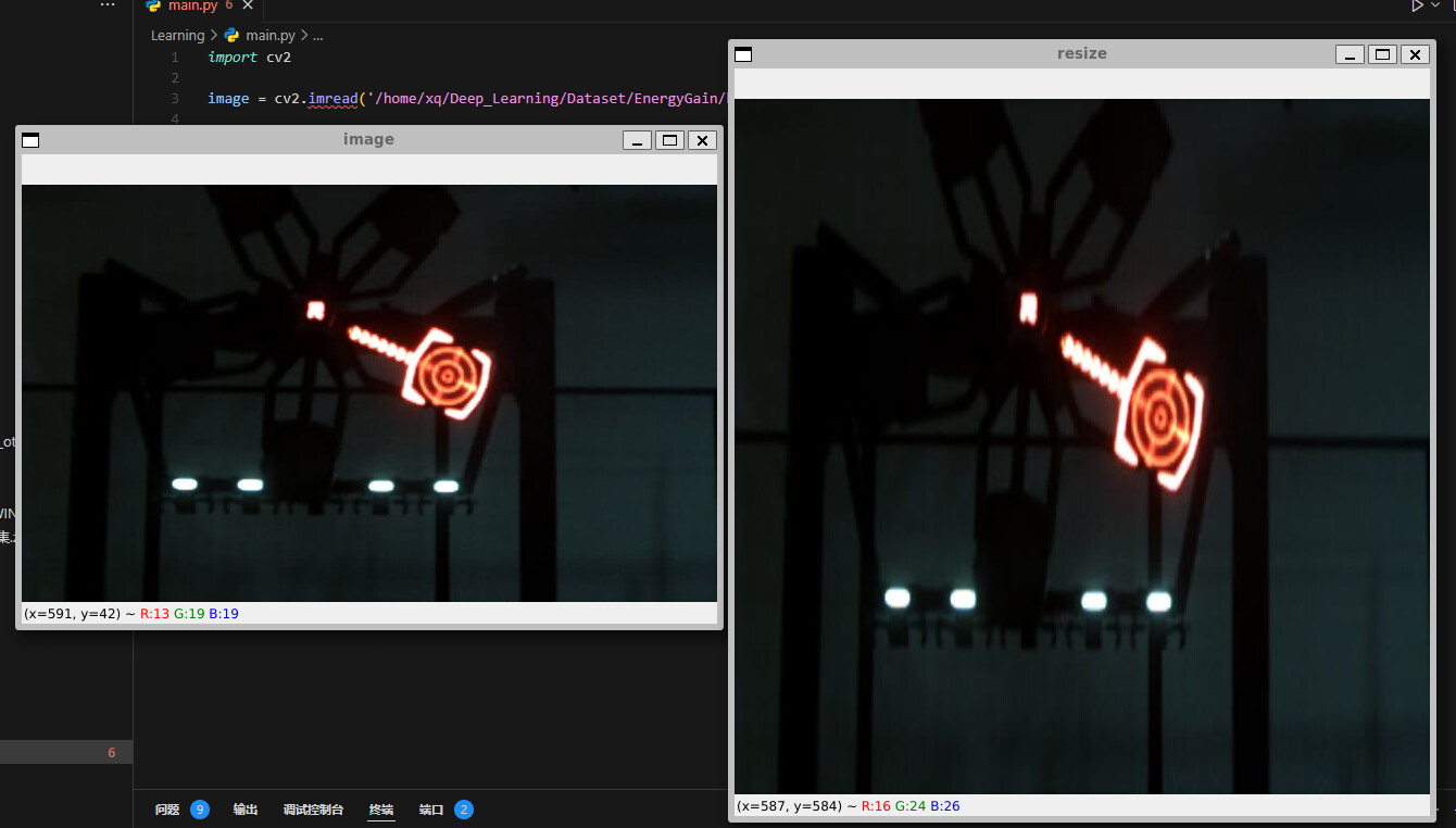

接下来我们便可以完成模型的前处理函数啦,图像的预处理无非就是图像尺寸的转换和图像格式的转换,所以这部分比较简单我就讲的稍微快一点啦,图像尺寸的变换我们采用letterbox的方式,众所周知,OpenCV中有一个图像转换的函数叫resize这个函数可以直接实现图像尺寸的变换,但是由于这个函数的实现过于简单粗暴,因此在图像尺寸不一致的情况下会改变图像的长宽比造成图像的失真,就比如如下情况,可以看到右边图像就发生了扭曲
image-20250120142123344
而我们使用LetterBox的方式便可以看到,画面并没有产生扭曲变形,因为LetterBox的方式在对图片进行resize时,保持了原图的长宽比进行等比例缩放,当长边 resize 到需要的长度时,短边剩下的部分便采用灰色填充,这样便保持了原始图像的长宽比不变
image-20250120142307932

推理完成之后当然就到后处理部分啦,我们的后处理主要分为以下三个步骤:清空上次的结果、处理输出的特征图、对每个类别进行NMS(非极大值抑制),在每次推理和后处理开始之前,我们先清空之前存储的检测结果。bboxes_存储检测到的边界框,scores_存储每个边界框的得分,indices_存储每个边界框对应的类别索引,接着我们根据检测任务的类别数量(classes_num_)来调整边界框、得分和索引的大小,以适应不同类别的检测结果,并且根据预设的score_threshold_(得分阈值),将其转换为原始的对数形式conf_thres_raw。(PS:这个转换是为了与模型的输出格式匹配,因为通常深度学习模型输出的分数范围是基于对数计算的)具体的代码如下:
//添加私有类成员变量
class BPU_Detect {
    private:
        // 检测结果存储
        std::vector<std::vector<cv::Rect2d>> bboxes_;  // 每个类别的边界框
        std::vector<std::vector<float>> scores_;       // 每个类别的得分
        std::vector<std::vector<int>> indices_;        // NMS后的索引
        // YOLOv5 anchors信息
        std::vector<std::pair<double, double>> s_anchors_;  // 小目标anchors
        std::vector<std::pair<double, double>> m_anchors_;  // 中目标anchors
        std::vector<std::pair<double, double>> l_anchors_;  // 大目标anchors
bboxes_.clear();  // 清空边界框
scores_.clear();  // 清空得分
indices_.clear(); // 清空索引
bboxes_.resize(classes_num_);  // 根据类别数量调整边界框数组的大小
scores_.resize(classes_num_);  // 根据类别数量调整得分数组的大小
indices_.resize(classes_num_); // 根据类别数量调整索引数组的大小
float conf_thres_raw = -log(1 / score_threshold_ - 1);
由于在目标检测任务中,常常使用多尺度输出,每个尺度负责不同大小目标的检测这时候我们便可以调用我们定义的ProcessFeatureMap特征图辅助处理函数负责处理这些特征图
// 处理三个尺度的输出
ProcessFeatureMap(output_tensors_[0], H_8, W_8, s_anchors_, conf_thres_raw);
ProcessFeatureMap(output_tensors_[1], H_16, W_16, m_anchors_, conf_thres_raw);
ProcessFeatureMap(output_tensors_[2], H_32, W_32, l_anchors_, conf_thres_raw);

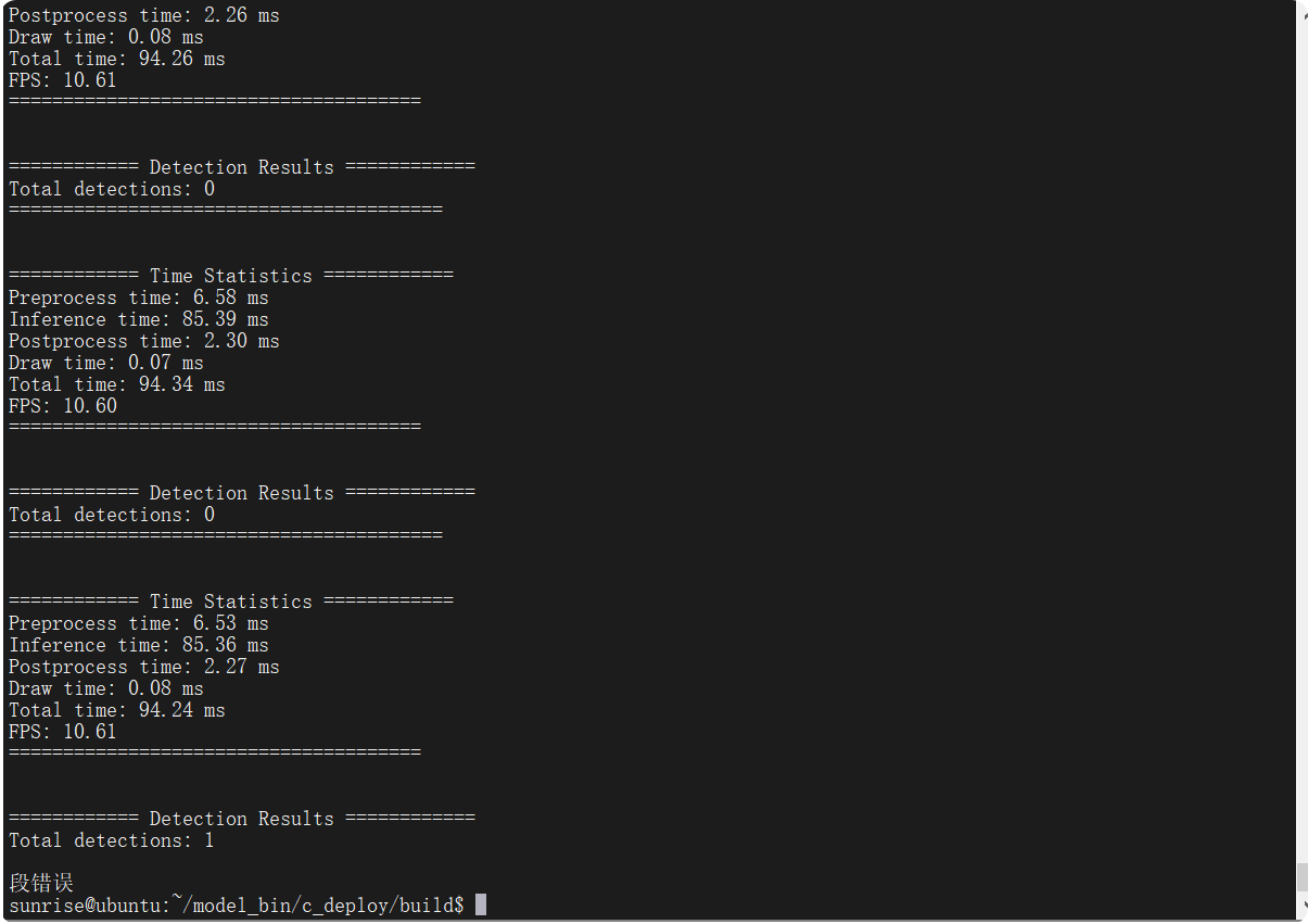

教程到了这里便临近尾声啦,接下来我们只需要实现调用类然后进行推理的逻辑便完成了我们本节的教学,目前的代码逻辑还没有进行优化,推理也没有达到最佳的性能,具体的优化教程敬请期待年后就发!!!
要使用这个检测的类其实很简单,我们只需要创建一个检测器的实例,接着对检测类执行初始化操作,接着我们只需要将要检测的图片或者帧输入进我们的detector.Detect()示例中即可,最后释放资源就好啦!!!
BPU_Detect detector;
// 初始化
if (!detector.Init()) {
    std::cout << "Failed to initialize detector" << std::endl;
    return -1;
if (!detector.Detect(input_img, output_img)) {
    std::cout << "Detection failed" << std::endl;
    return -1;
// 释放资源
detector.Release();
还记得我们上面添加的单张图片和实时检测的宏定义吗?我们在主函数加上这个宏定义的判定同时和一些细节,完整代码如下:

    float score_threshold_;       // 置信度阈值
    int nms_top_k_;              // NMS保留的最大框数
    bool is_initialized_;         // 初始化状态标志
    float font_size_;            // 绘制文字大小
    float font_thickness_;       // 绘制文字粗细
    float line_size_;            // 绘制线条粗细

    std::cout << "\n============ Time Statistics ============" << std::endl;
    std::cout << "Preprocess time: " << std::fixed << std::setprecision(2) << preprocess_time << " ms" << std::endl;
    std::cout << "Inference time: " << std::fixed << std::setprecision(2) << infer_time << " ms" << std::endl;
    std::cout << "Postprocess time: " << std::fixed << std::setprecision(2) << postprocess_time << " ms" << std::endl;
    std::cout << "Draw time: " << std::fixed << std::setprecision(2) << draw_time << " ms" << std::endl;
    std::cout << "Total time: " << std::fixed << std::setprecision(2) << total_time << " ms" << std::endl;

什么 情况下 选 yolov5_detect_bayese_640x640_nv12.yaml 什么情况下 选则 yolov5_detect_bayese_640x640_nchw.yaml,我们一般情况下 训练 yolov5 输入都是 rgb吧,为啥例子里面都是用 的 NV12 的啊
请问第四部分的完整代码是是创建在RDKX5的哪个文件夹呢?怎么通过这个代码实现yolo识别呢?

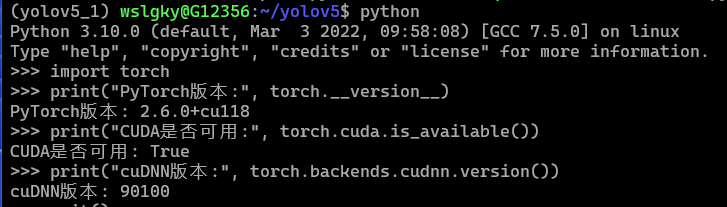

您好!我在训练出来的.pt模型导出为ONNX模型部分,执行下面命令时,
报错如下:
根据提示是yolov5s.pt文件丢失,我手动下载了该文件放到weights文件夹下,还是没有解决问题,请问怎么解决呢?我的py版本为3.10,pytorch为2.6.0+cu118,cuda版本为12.3,cudnn为90100。

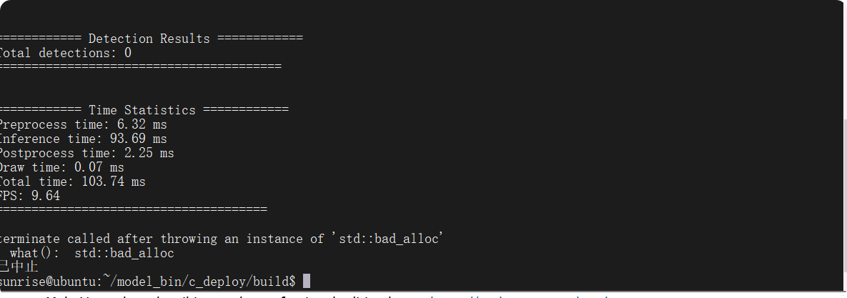

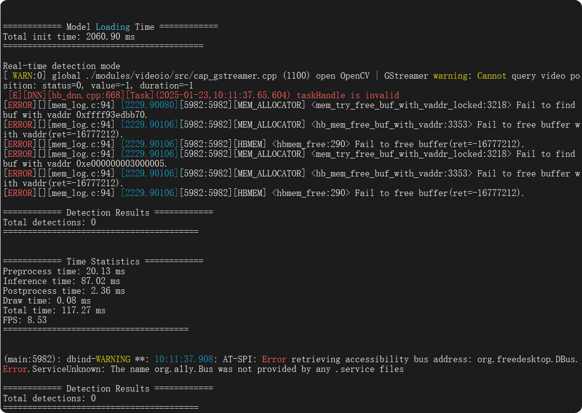

编译后运行报错,且没有摄像头显示
我这边运行是没有问题的,请问你的运行模式选择的是什么呢?以及你运行的设备、环境(ssh?or直接板端运行?)是怎样的呢?
我重新更新了一下完整代码,优化了内存管理你可以再试一下
这个解决了吗
您好 你解决了吗。。。我也卡在这步骤了 下载不了 谷歌的那个网址打不开 window都打不开 然后我手动随便下了一个 结果说不兼容。。因为’C3’
docker部分是主机的,有关推理的都是X5的
Docker是官方为方便大家量化模型提供的一个配置好环境的容器让大家不用自己安装量化工具链而已,仅用于量化转换模型,modelzoo里面的代码请在板端编译运行
在X5板端Ubuntu系统运行,只修改了80个类别数量和’CLASSES_LIST’以及自己的bin文件,新代码也出现报错
yolov5的转bin文件的onnx为三个输出
