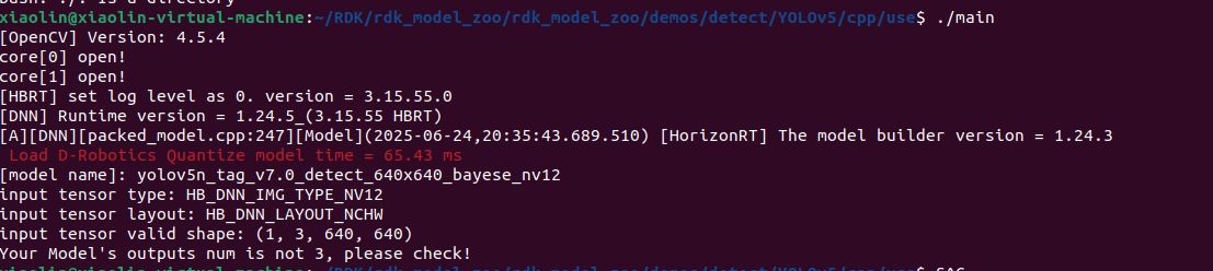

在进行 四、模型部署应用实例时,出现错误,如下图:

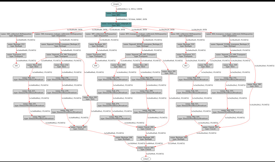

然后对照发现我的转换完成的Bin模型文件的可视化结构图与文章不同,如下:
(图见评论区)
请问这会是什么问题呢?

请问这会是什么问题呢?
你好,严格按照RDK Model Zoo仓库最新的commit的README来操作即可,README中也有hrt_model_exec model_info --model_file 命令查看bin模型的输入输出信息。
特别的,BPU工具链是开放的工具链,您也完全可以按照自己的想法来设计部署方案,Model Zoo只是提供部署的参考,只要自己设计的bin模型部署方案和自己设计的前后处理程序能对上,都可以来部署算法。
