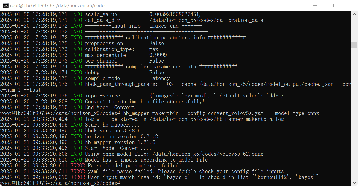

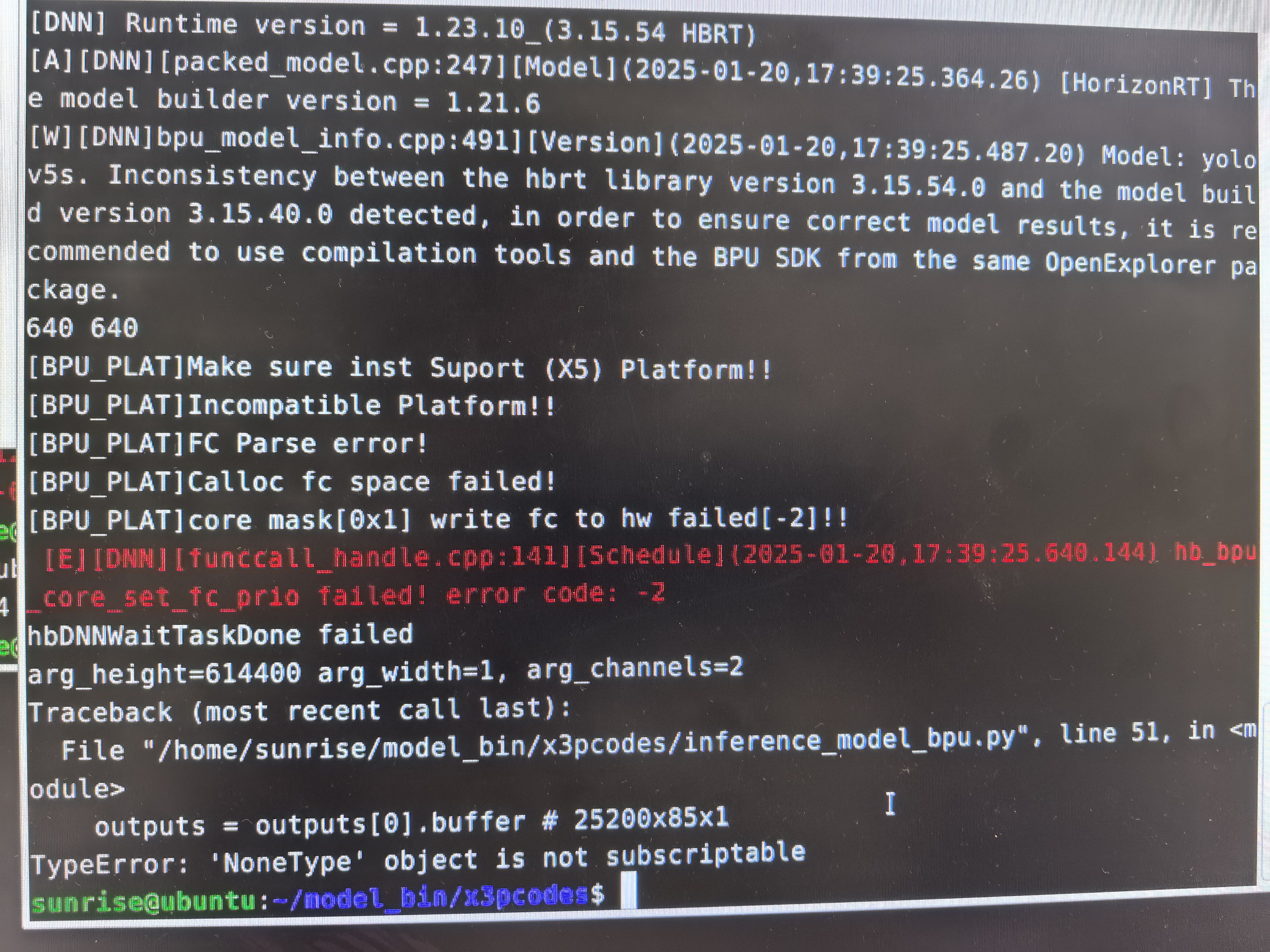

在RDK X5尝试了多种部署yolov5方法,bin文件上板推理后均出现以下红色字体报错,march选择的是bayes
[E][DNN][funccall_handle.cpp:141][Schedule](2025-01-20,17:39:25.640.144) hb_bpu_core_set_fc_prio failed! error code: -2

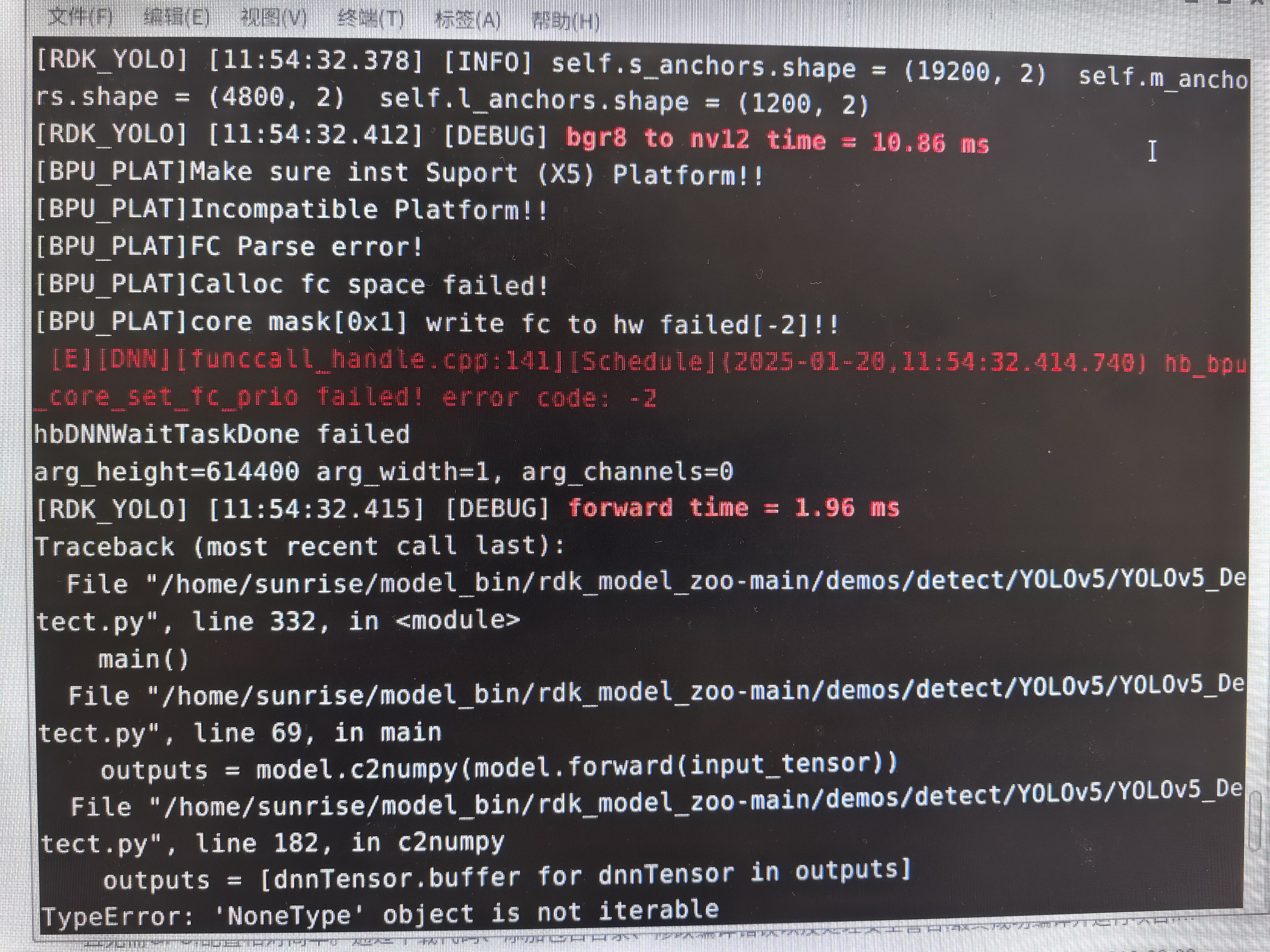

X5的March是bayes-e呀,Bayes是Ultra的,你可以看一下万字长文,学弟一看就会的RDKX5模型转换及部署,你确定不学?
感谢,已解决
