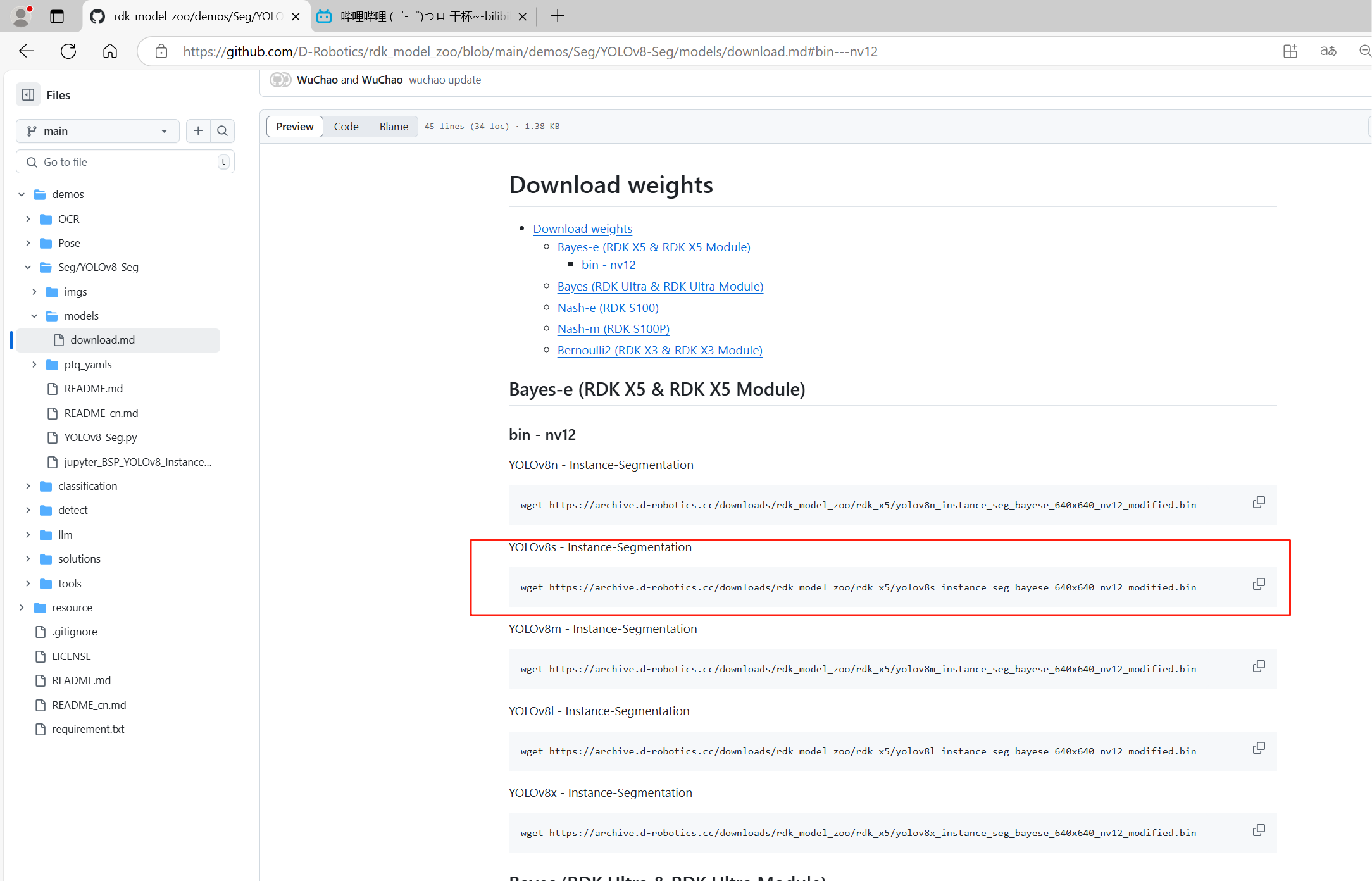

运行官方例程是没问题的,但是吧模型改成modelzoo当中下载过来的就会出现报错:-
[ERROR] [example-1]: process has died [pid 4822, exit code -11, cmd ‘/opt/tros/humble/lib/dnn_node_example/example --ros-args --log-level info --ros-args --params-file /tmp/launch_params_icpjgblf --params-file /tmp/launch_params_ecz4wy41 --params-file /tmp/launch_params_25l8qhvu --params-file /tmp/launch_params_uzhwbix6 --params-file /tmp/launch_params_carci6mj’].
板子上例程的bin:-
下载的yolov8s_instance_seg_bayese_640x640_nv12_modified

你好,wget下来的bin模型没有做输出头的调转,可以在对应的workconfig.json文件中设置order选项来调转输出头顺序。
好的感谢
你好,有具体的文档吗?
就是TROS对应的文档,看那个config就会改了。索引逻辑就是output[order[i]]。现在应该是在Model Zoo里面按照README在导出onnx的时候就调转好

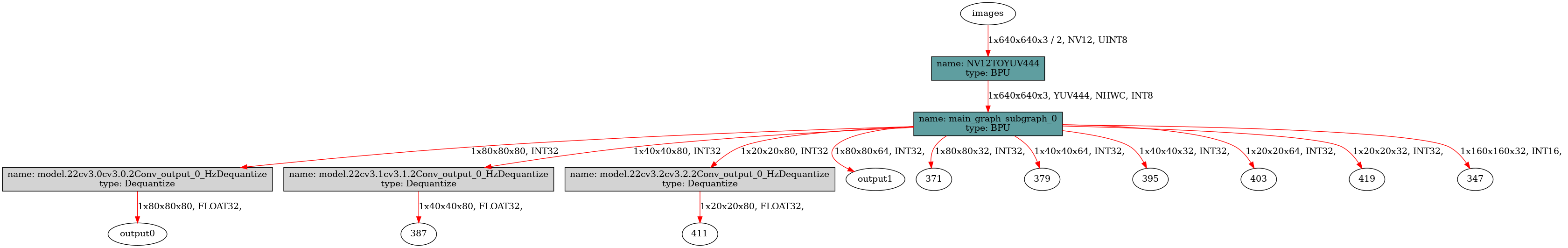

我把顺序改成和板子上的例程bin一样的顺序还是出现一样的报错,并通过hrt_model_exec model_info --model_file 检查了两个bin,顺序是一样的,上传到了附件,希望能帮我看下:-
这个是板子上的:yolov8n_seg_640x640_nv12.txt-
这个是会报错的:yolov8n_seg.txt
不一样的就只是clases的输出头的分布是NCHW而不是NHWC,如何修改呢
哦解决了,只需要删除最后一个基地的反量化节点就行了
