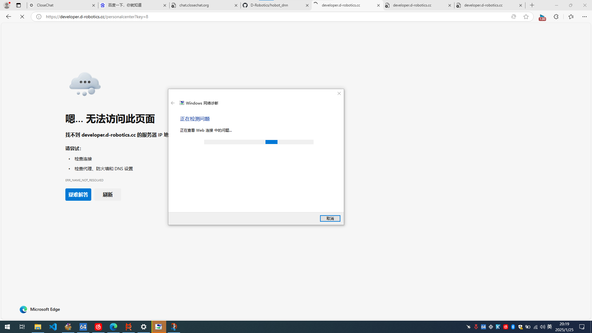

开启RDK STUDIO后,直接断网。一定要反复的重置网络适配器,才能够正常的访问互联网。崩溃?。

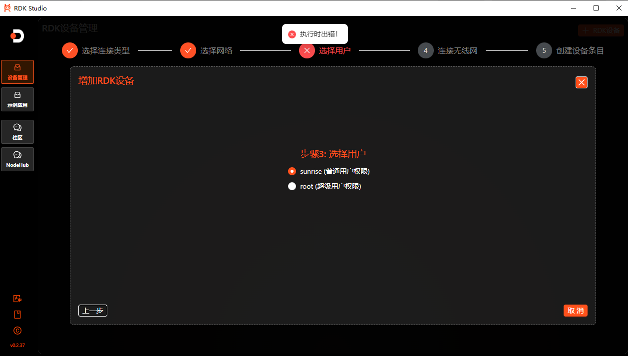

登录RDK X5死活连不上,不论是`sunrise`还是`root`,永远执行错误,也不告诉我到底哪里错误,是什么错误。一天就光连这个板子了。

对呀 我也是这个问题
我也是这样
这个问题有以下几个步骤: 先把所有线子拔下来, 2.把studio更新或者切换到最新版 3.杀死studio进程,完全重新启动,如果不好操作,那就直接重启电脑 4.插上线子,这一步可以不用插HDMI,然后继续操作

这种情况可以使用网线连接尝试一下,最好是用网线配置一个无线连接,后续用无线连接即可。可以简单参考这两个视频:rdk studio连接新设备_哔哩哔哩_bilibili

正常不会对PC造成问题的,按照上面操作其实及时重启个电脑
