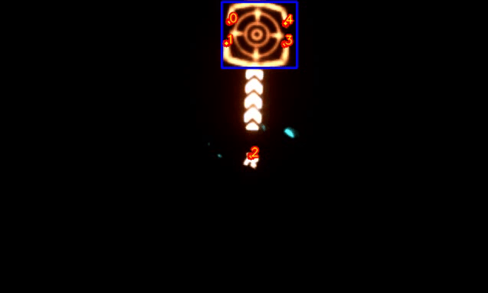

RoboMaster-RDK X5能量机关检测案例(一)识别
作者:SkyXZ
CSDN:https://blog.csdn.net/xiongqi123123
博客园:https://www.cnblogs.com/SkyXZ
在RoboMaster的25赛季,我主要负责了能量机关的视觉方案开发,目前整体算法已经搭建完成,实际方案上我使用的上位机是Jetson Orin NX 16GB,其具备100TOPS的算力,在经过TensorRT优化部署后,实现了1080P原始图像从识别到PNP解算再到得到预测结果的每帧耗时仅为2.5ms,由于算法部分已经完成,且正值寒假,我准备利用手头的RDK X5进行能量机关的识别的算法验证,试试RDK X5作为RoboMaster的上位机可不可行
一、训练模型

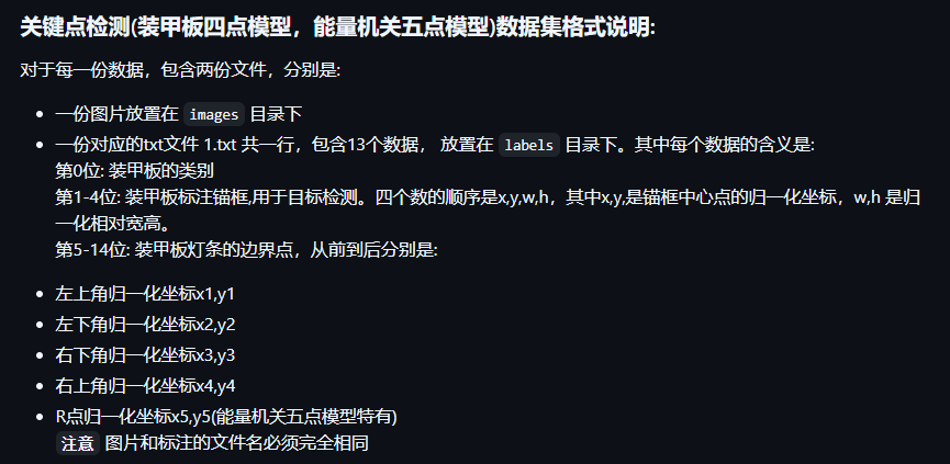

我采用的模型是Yolov8n-Pose,数据集我们使用的是西交利物浦GMaster战队开源的数据集:zRzRzRzRzRzRzR/YOLO-of-RoboMaster-Keypoints-Detection-2023: 2023年西交利物浦大学动云科技GMaster战队yolo 装甲板四点模型,能量机关五点模型,区域赛视觉识别板目标检测其标注格式为4类别5点,具体介绍如下:
image-20250128002351104
训练部分没什么好说的,配置好环境使用如下数据配置及命令进行训练即可:

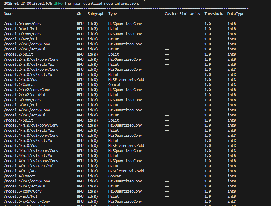

然后我们进入地瓜的RDK算法工具链的Docker镜像(具体安装配置可见我的另外一篇Blogs:万字长文,学弟一看就会的RDKX5模型转换及部署,你确定不学?),使用如下命令对我们的ONNX进行验证,之后终端便会打印出我们这个模型的基本信息、结构信息以及算子信息
hb_mapper checker --model-type onnx --march bayes-e --model /path/to/your/model.onnx
我们根据如下的打印信息可以知道我们这个模型的所有算子均可以放到BPU上

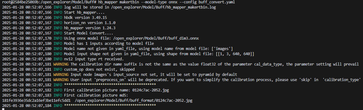

接着我们使用如下命令即可开始量化我们的ONNX模型为RDK所支持的Bin模型,过程有些小慢,如果没有红色报错的话安心等待即可
hb_mapper makertbin --model-type onnx --config /path/to/your/yaml
image-20250128005210519

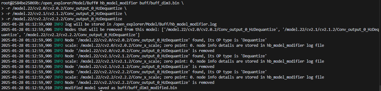

我们使用如下命令移除上述反量化节点:(请根据自己的模型进行修改)
hb_model_modifier /path/to/your/convert_model.bin \
-r /model.22/cv2.0/cv2.0.2/Conv_output_0_HzDequantize \
-r /model.22/cv2.1/cv2.1.2/Conv_output_0_HzDequantize \
-r /model.22/cv2.2/cv2.2.2/Conv_output_0_HzDequantize
image-20250128011306818

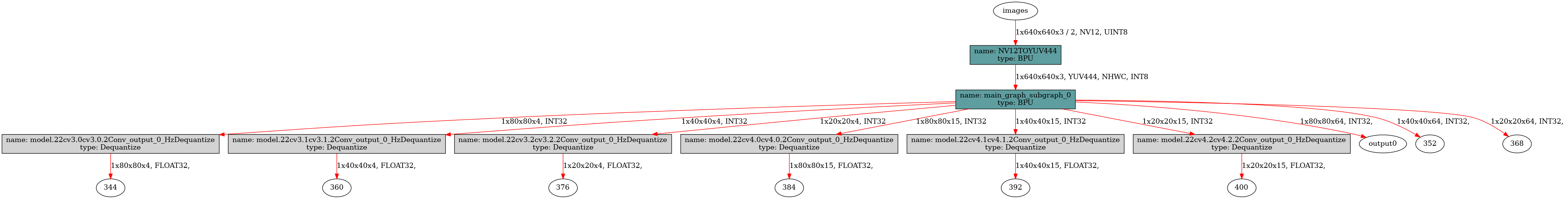

最后我们便得到了摘掉反量化节点的最终模型buff_dim3_modified.bin,这个模型便可以直接用于部署啦,但是在实际部署之前我们使用可视化命令对其进行检查:
hb_perf /path/to/your/convert_model.bin
buff_dim3_modified

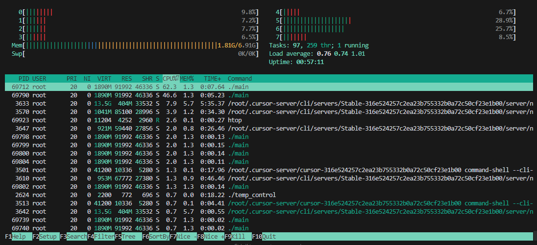

在得到摘掉反量化节点的最终模型buff_dim3_modified.bin后我们便可以进行部署啦,我们首先先对X5板卡进行超频,使之CPU和BPU均处于最佳状态,具体超频命令如下:
sudo bash -c "echo 1 > /sys/devices/system/cpu/cpufreq/boost"  # CPU: 1.8Ghz
sudo bash -c "echo performance > /sys/devices/system/cpu/cpufreq/policy0/scaling_governor" # Performance Mode
echo 1200000000 > /sys/kernel/debug/clk/bpu_mclk_2x_clk/clk_rate # BPU: 1.2GHz

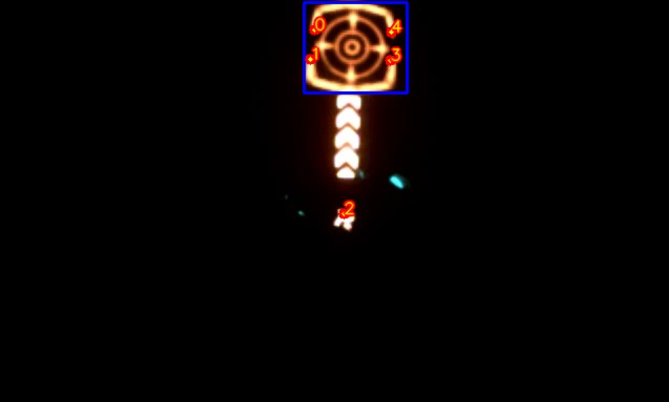

                cv::putText(img, std::to_string(j), cv::Point(x, y), cv::FONT_HERSHEY_SIMPLEX, 0.5, cv::Scalar(0, 0, 255), 3, cv::LINE_AA);
                cv::putText(img, std::to_string(j), cv::Point(x, y), cv::FONT_HERSHEY_SIMPLEX, 0.5, cv::Scalar(0, 255, 255), 1, cv::LINE_AA);
#endif
    // 打印检测结果
    PrintResults();

    cv::Mat input_img = cv::imread("/root/Deep_Learning/YOLOV8-Pose/imgs/0a84fc03-1873.jpg");
    if (input_img.empty()) {
        std::cout << "Failed to load image" << std::endl;
        return -1;
    // 执行检测
    cv::Mat output_img;
#if ENABLE_DRAW
    if (!detector.Detect(input_img, output_img)) {
        std::cout << "Detection failed" << std::endl;
        return -1;
    // 保存结果
    cv::imwrite("cpp_result.jpg", output_img);
