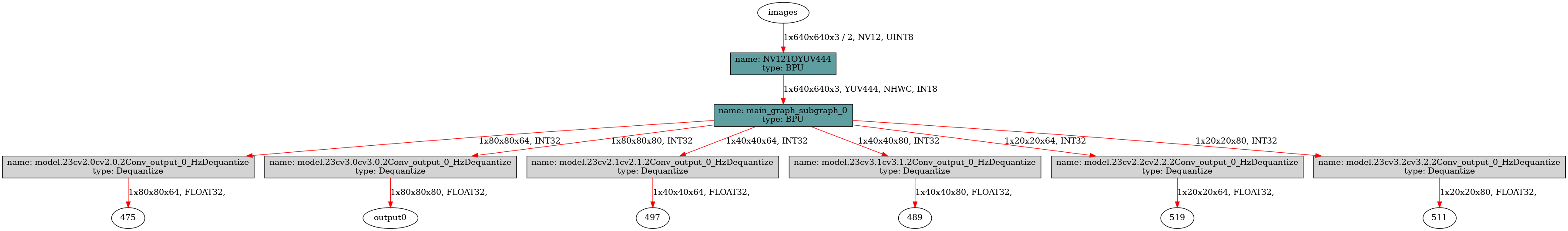

6、hb_perf yolo11n_detect_bayese_640x640_nv12.bin

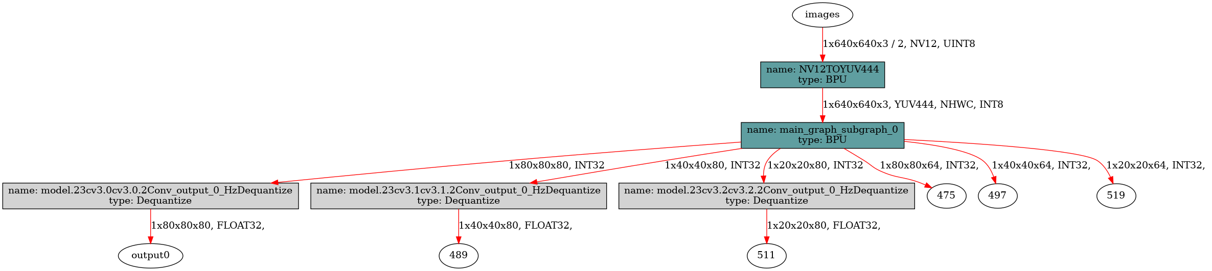

7、反向量移除后-
hb_model_modifier yolov11n_nv12.bin -r /model.23/cv2.0/cv2.0.2/Conv_output_0_HzDequantize -r /model.23/cv2.1/cv2.1.2/Conv_output_0_HzDequantize -r /model.23/cv2.2/cv2.2.2/Conv_output_0_HzDequantize-
hrt_model_exec model_info --model_file yolov11n_nv12_modified.bin

使用 yolov11n_nv12_modified.bin 还是报同样的错-

超哥,反向量移除了也还是不行,移除后的信息更新在文档里,
用你写的python部署,是可以的,就是tros不行
这里需要按照RDK Model Zoo仓库的README,在导出为onnx时,对输出头的顺序进行调转,保证与README所描述的bin模型的输出头顺序是一样的。-
顺序为:-
stride为8的分类头-
stride为8的bbox头(移除反量化节点)
stride为16的分类头-
stride为16的bbox头(移除反量化节点)-
stride为32的分类头-
stride为32的bbox头(移除反量化节点)
仓库:https://github.com/D-Robotics/rdk\_model\_zoo/tree/ma
输出头修改这三种都尝试过了-
移除反量化节点 对比 hb_model_modifier.log-
2025-02-07 10:01:57,879 file: hb_model_modifier.py func: hb_model_modifier line No: 409 input: “/model.23/cv2.0/cv2.0.2/Conv_output_0_quantized”
input: “/model.23/cv2.0/cv2.0.2/Conv_x_scale”
output: “475”
op_type: “Dequantize”
attribute {
type: INT
i: 3
执行 hb_model_modifier yolov11_ball_nv12.bin -r /model.23/cv2.0/cv2.0.2/Conv_output_0_HzDequantize -r /model.23/cv2.1/cv2.1.2/Conv_output_0_HzDequantize -r /model.23/cv2.2/cv2.2.2/Conv_output_0_HzDequantize-
现在就是不知道卡在那个点了,这张图里只有对比只有标题不一样了
