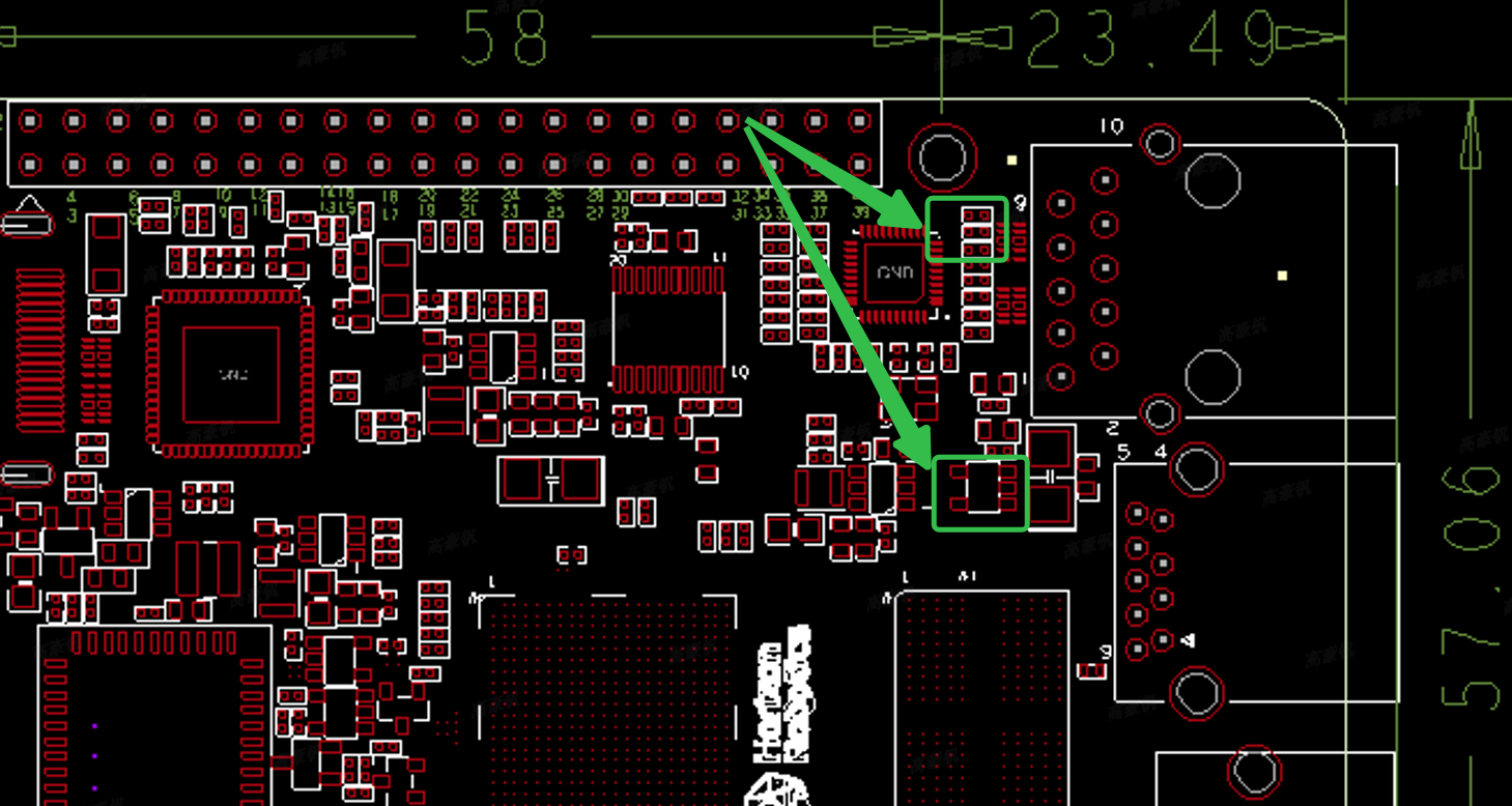

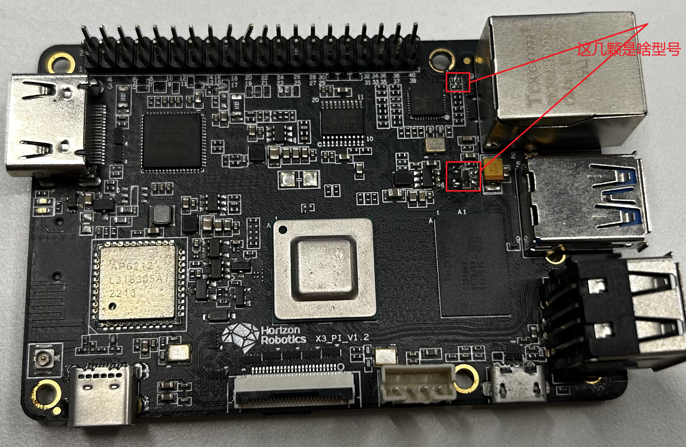

板子供电失误炸了几个芯片想挽回可以,官方有板子的原理图么,可以提供一下这几颗是啥料么?
用户您好,请详细描述您所遇到的问题:-
问题描述:-
1、板子供电失误炸了几个。想挽回可以,官方有板子v1.2版本的原理图么,可以提供一下这几颗是啥料么?感谢!-
基础信息:
1. 板卡型号及板卡外观图片: X3PI_v1.2版
这个原理图目前社区是没有提供的。
1 个赞
@官方大大在呢??
可以帮忙查一下吗,只要这部分电路就行,或者告知一下
您好,社区目前能够提供的资源都在 1.6 下载资源汇总 | RDK DOC这一章节中,请确认以下是否有您想要的资源
官方大大,您提供元资料中没有这部分,您那边是不是有这个板子,是否可以测下这三个电阻的阻值和哪个5脚芯片的丝印,发给我,万分感谢。
这边我确实没有v1.2的板子,但是可以向内部研发提一个需求,尝试能否给出,v1.2的板子确实是比较久之前的了
先感谢了,我看版本这块电路都没改,应该是复用的,您是否可以先拿新版本的提供我一下,同时向咱研发提个工单,再次感谢。
手上只有2.0的X3板卡,5脚为 COFZD 三个电阻为2.2
1 个赞
