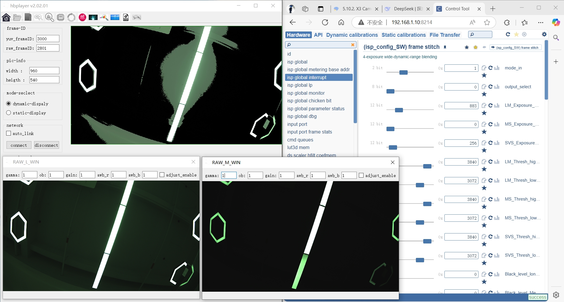

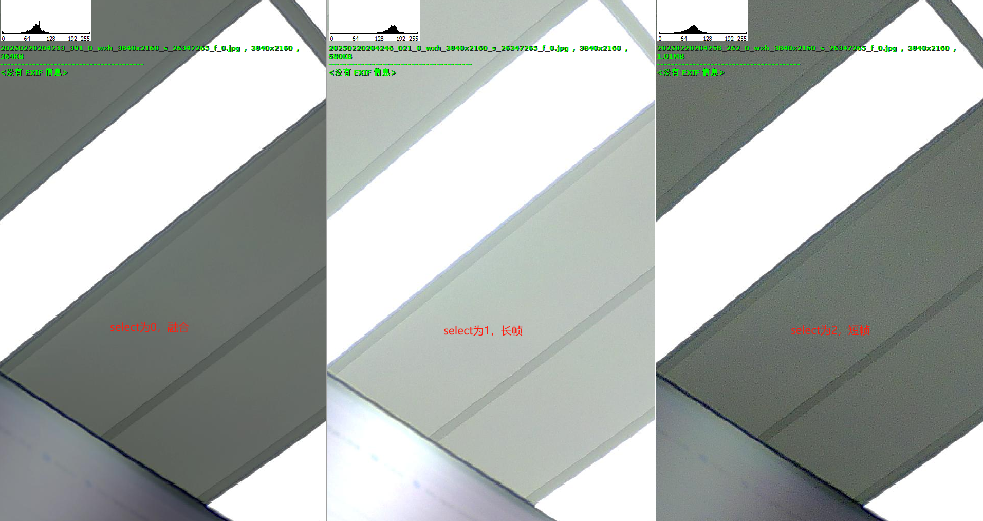

长帧和短帧的通道显示正常,但是融合后的效果类似水波纹。

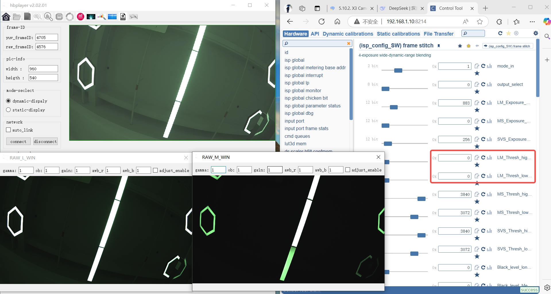

工具长短帧对应好了之后,图像会出现融合异常的状况;LM_Thresh_high、LM_Thresh_low设置为0图像才正常。IQ参数这边是否有问题?

如沟通,根据现象来看HDR融合已经没有发现问题,在调试上给出以下建议-
1,融合比例请结合下图参数做适当调整,在高亮地方算法强制融合短帧,所以target设定不要过大,一般48左右即可。
2,融合之后数据位变宽,一定需要结合iridix来进一步调整亮度和动态范围。下图红框参数给一个大概范围参考-
3,其他联动参数需要根据变化再做fine Tuning。
YUV上出现问题,RAW图上看并未发现问题,问题大概率出现在后端-
1,sensor是?dol2融合吗?也截取下tuning相关的参数吧
2,有机会可以拿其他模组无此问题的tuning参数复用下看看
3,各个模块bypass尝试看下表现,看能否缩小下问题方向。
