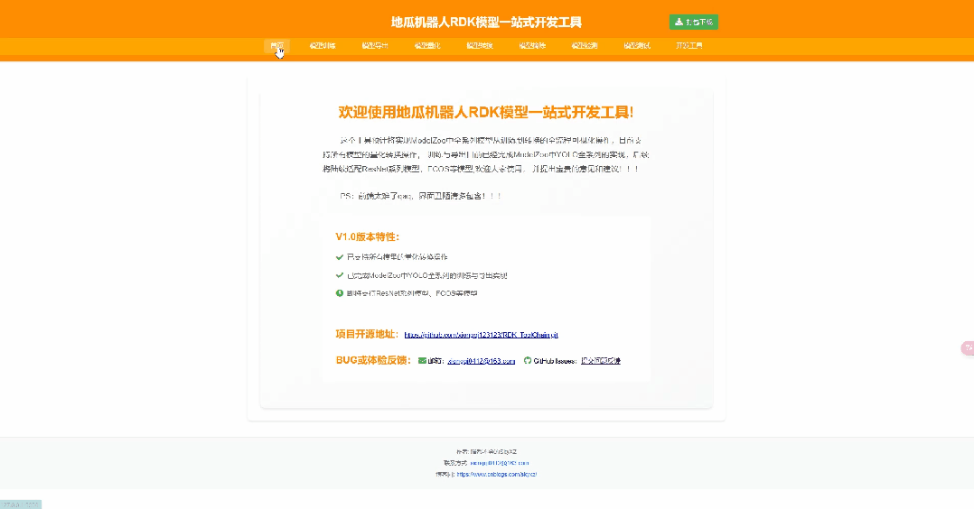

他决定仿照前辈的X3可视化工具链来制作一个适配X5的可视化量化转换工具链。
“我的初步构想便是这个可视化工具链能够逐步适配地瓜机器人ModelZoo里的所有模型,实现一站式从模型的训练到模型的转换最后到部署,使之能够更加轻松便捷的服务新拿到RDK的同学们。”
Part.3开发者日记领域展开:魔法的使用方法
于是在经过一段时间的研发后,熊旗的工具链初版完成。目前,模型的训练和导出已全面支持YOLO系列,实现了从训练到转换的完整流程,能有效帮助开发者更直观地理解和优化模型。
