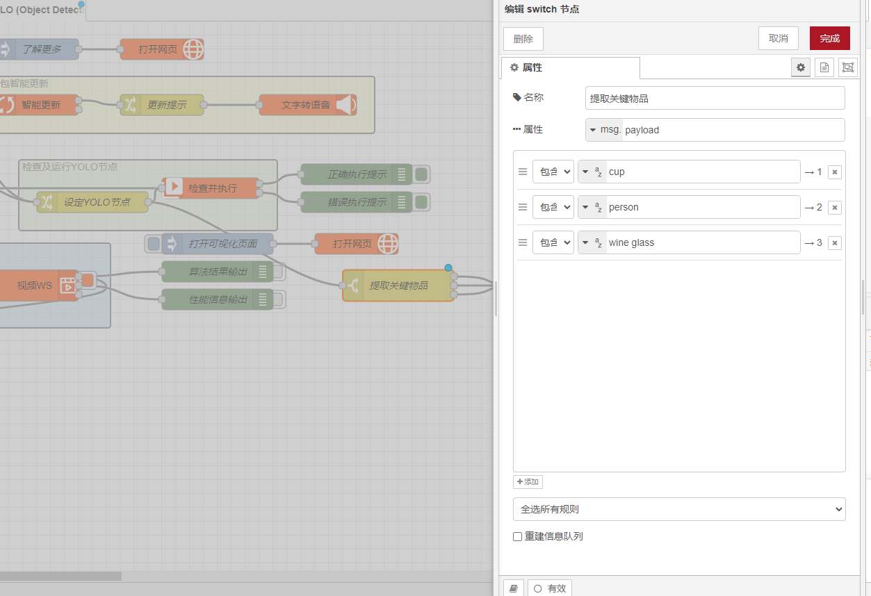

运行例程“YOLO目标检测”,在检测到相对物品就点亮LED灯,按照如下排布是否正确,LED灯死活不亮。求解

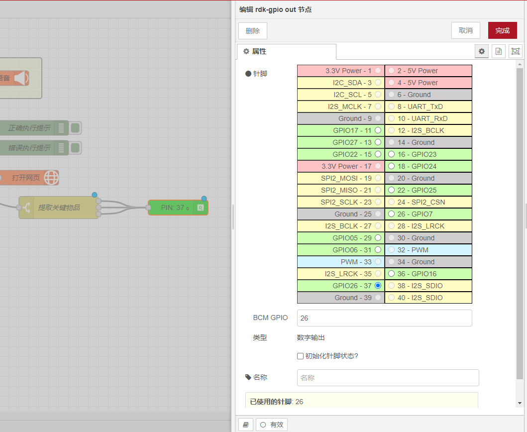

本意是从YOLO节点提取关键点,只有相关物体就从GPIO 26输出高电平。
各位大师看看是否正确
您好,不正确。请打开人体关键点检测示例,参考video ws节点后的连接方式。
这样貌似也不对,GPIO没有任何动作
按这个连
感谢大师指点,已经搞定。
