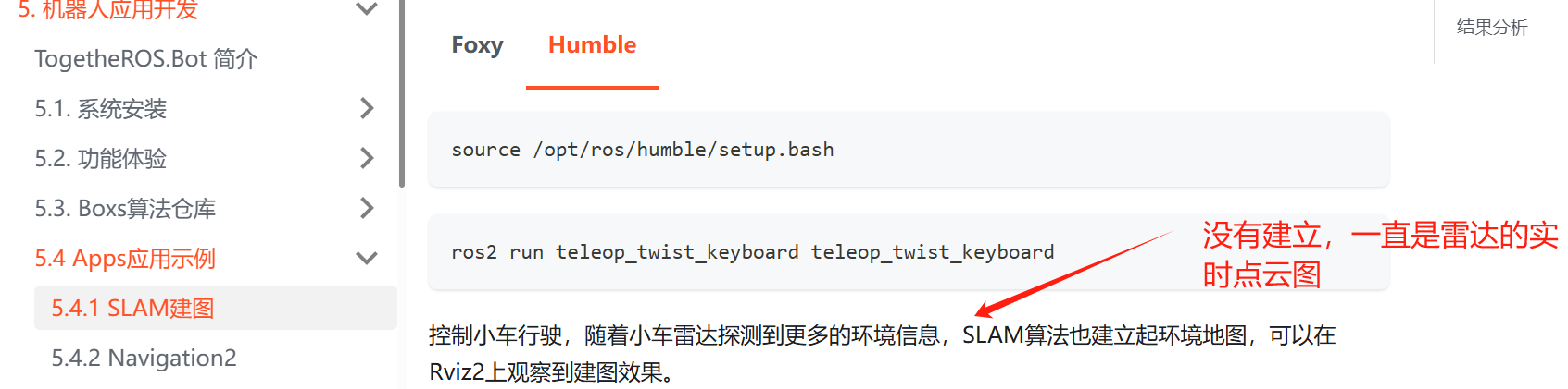

尝试跟着SLAM建图教程。

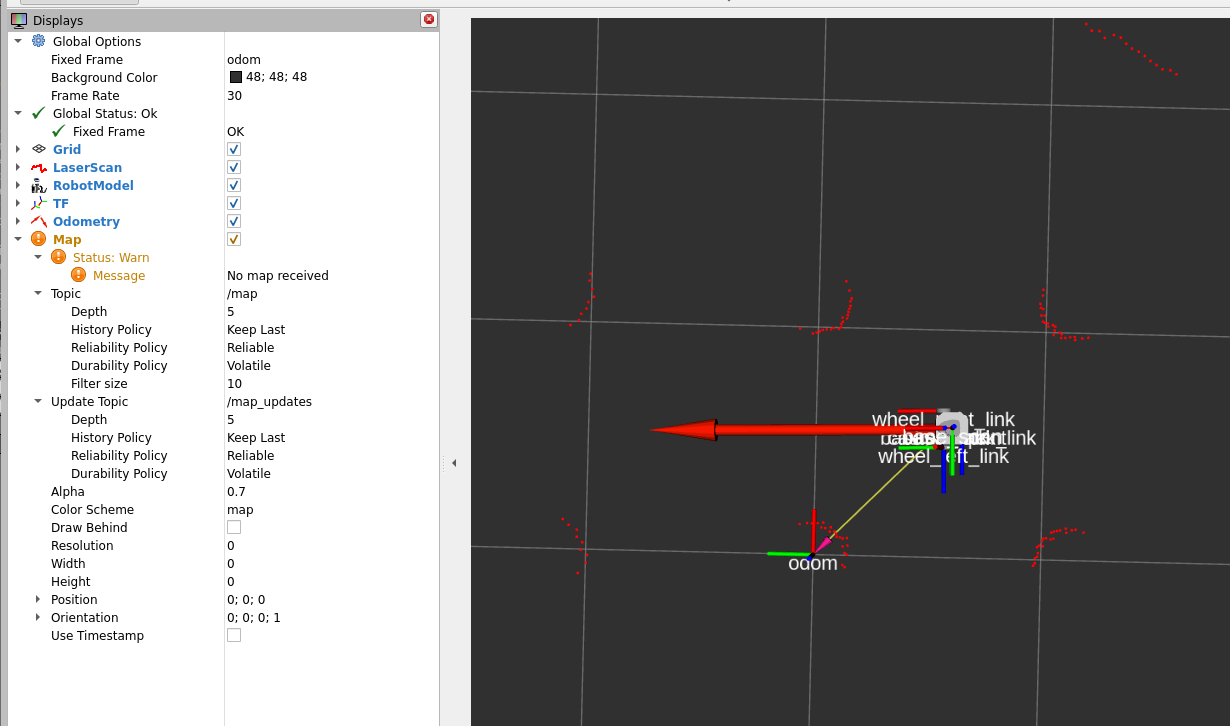

pc端和RDK都是为22.04ubuntu,两个设备wifi都在手机热点下面。目前是完成了这节教程前部分的操作,可以控制仿真小车。但是在移动小车时,无法产生建图的图像,而一直显示实时的雷达点云。下面是各个终端展示。

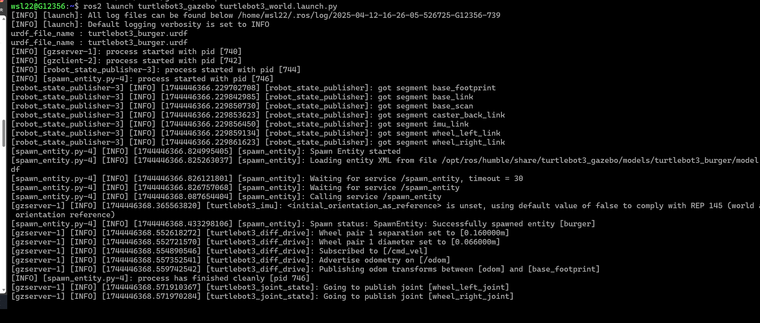

gazebo仿真启动终端

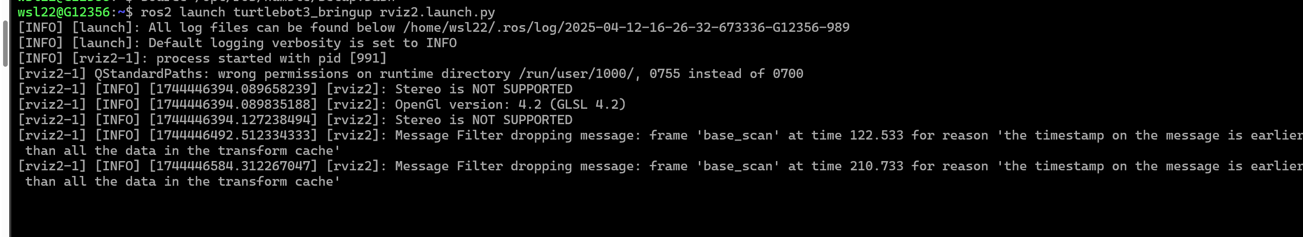

RVIZ启动终端展示

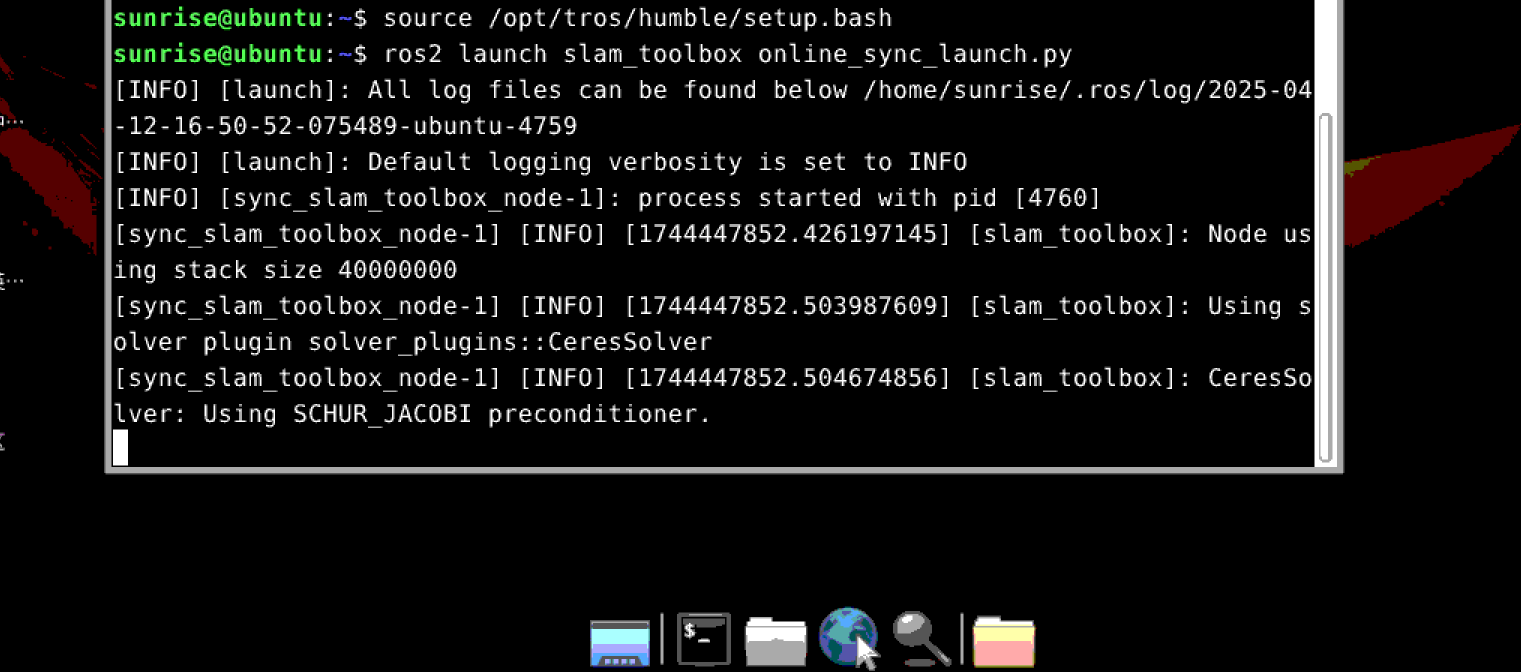

RDK的tool_slambox(两个设备在同一个网段下)
但是不太清楚具体发生了什么。

求助:打开下图仿真环境出现以下错误怎么解决[ERROR] [spawn_entity.py-4]: process has died [pid 24682, exit code 1, cmd ‘/opt/ros/humble/lib/gazebo_ros/spawn_entity.py -entity burger -file /opt/ros/humble/share/turtlebot3_gazebo/models/turtlebot3_burger/model.sdf -x -2.0 -y -0.5 -z 0.01 --ros-args’].

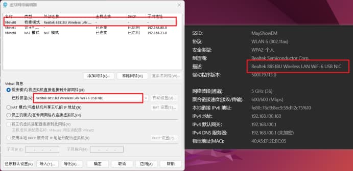

我后来在PC端同时运行了RDK端的py文件,只是将路径换为了ros,程序可以正常运行,建图没有问题,nav2也可以进行。那么问题成了在同一个网段下无法让RDK和PC通信。但是两个设备都挂到了手机热点下面,网段前三段都是一样的。不知道为啥。。。如果有解答的话,十分感谢。
铁铁,解决了吗,我也遇到相同的问题了
解决了嘛

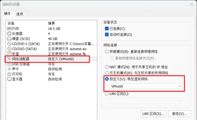

如果使用的是vm虚拟机的话,nat模式下无法访问rdk
但是我虚拟机可以正常ping通开发板,也出现了楼主的情况
