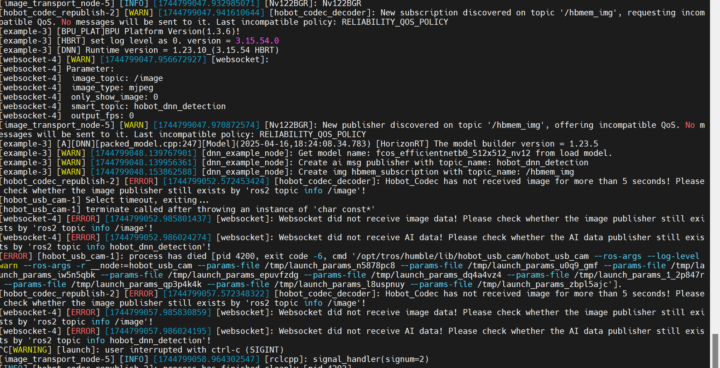

RDK X5运行人体识别无法实现,如下

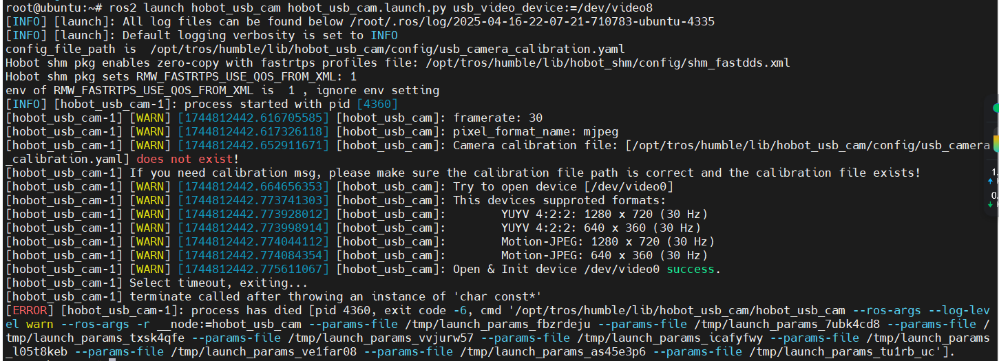

单独打开摄像头时,命令输入为vedio8,但日志输出为vedio0。如下

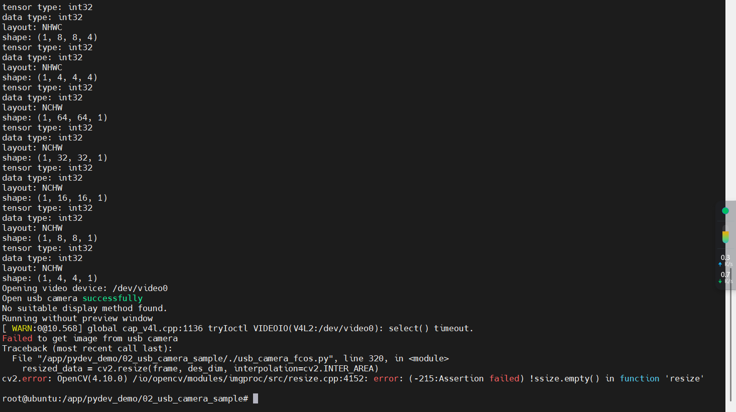

使用RDK手册的3.1.2 USB摄像头使用,出现如下

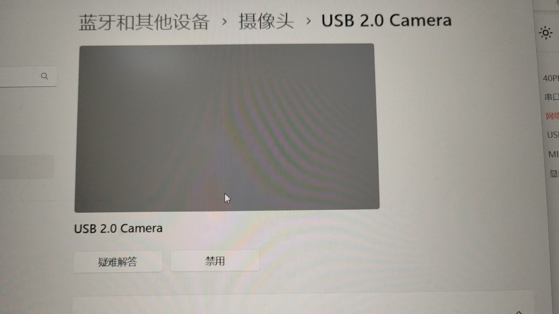

将摄像头连接至电脑时,摄像头无法显示图像,如下

RDK X5运行人体识别无法实现,如下

你好,社区这边初步判断是摄像头硬件损坏,如果想继续排查请提供系统版本
