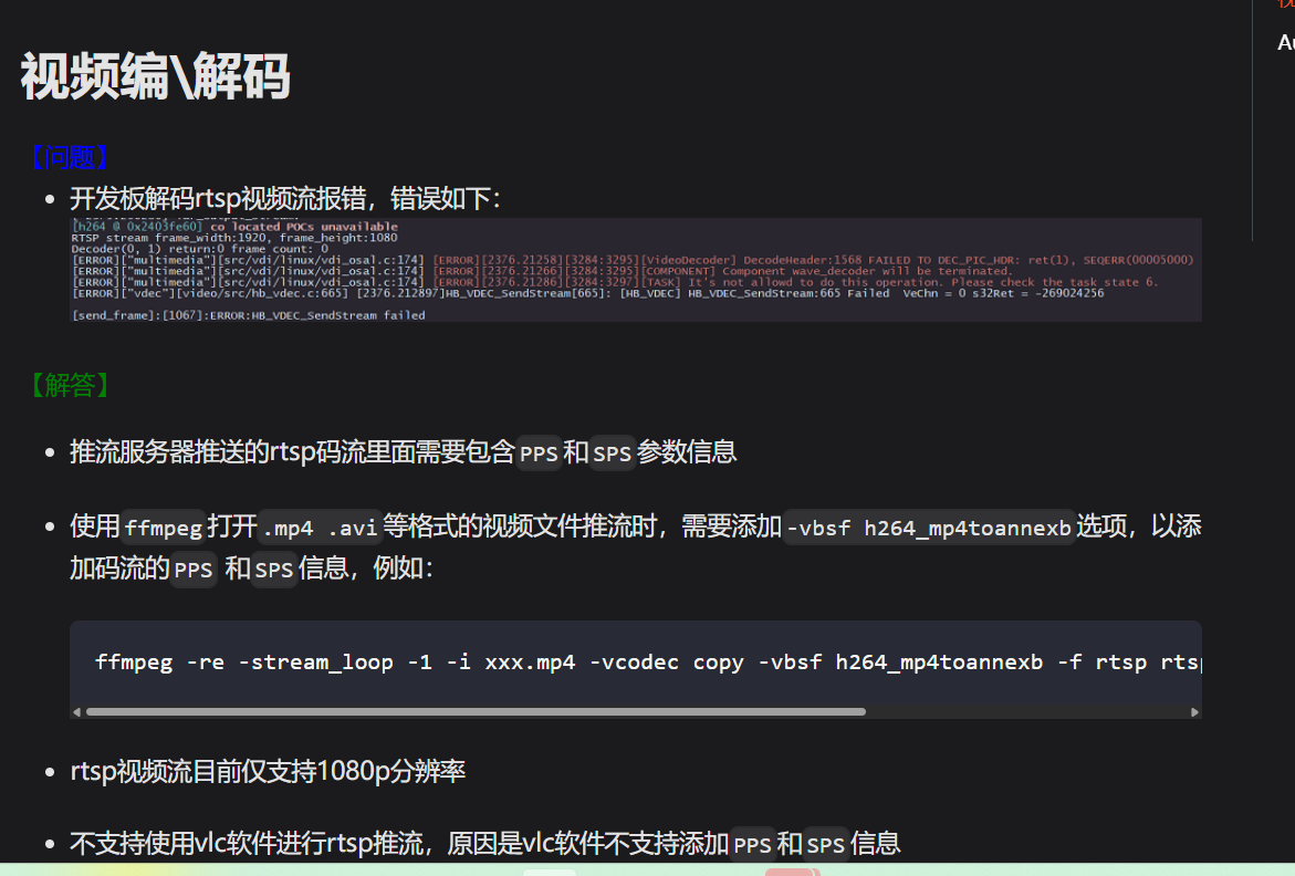

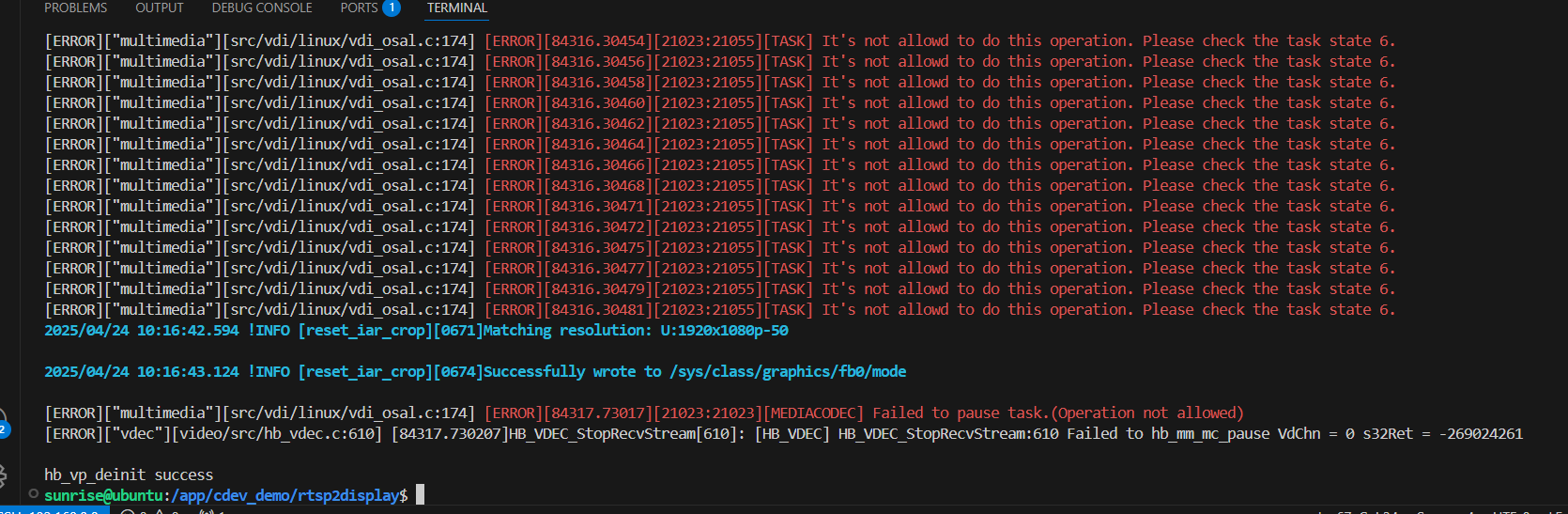

在运行官方示例/app/cdev_demo/rtsp2display 实现拉取rtsp码流、解码,并通过HDMI输出视频图像的功能时,执行示例提供的码流 sudo ./rtsp2display -i rtsp://127.0.0.1/1080P_test.h264 -t tcp 程序正常;
但是将rtsp://127.0.0.1/1080P_test.h264换成我自己的rtsp流地址时运行报错,报错信息如下:
我的流是从服务器上推出来的,并且按照下面信息修改了:
请问是跟流有关系吗?

我用的就是最新的3.0系统,哪里没问题了,还是同样的问题。了。。
