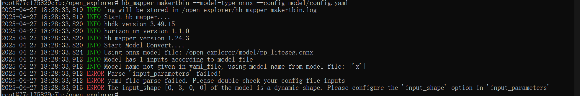

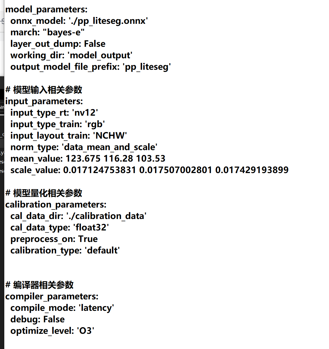

用PP-LiteSeg-stdc2-camvid-960x720模型训练得出的onnx文件,识别不出输入大小,不知道怎么办,求教
你好,请检查你的 yaml
配置文件,应在config.yaml
文件的input_parameters
部分,明确指定输入形状
你好,模型输入大小是这样的,我不知道怎么写
不支持动态shape,需要在yaml中指定,或者导出非动态shape的onnx模型
