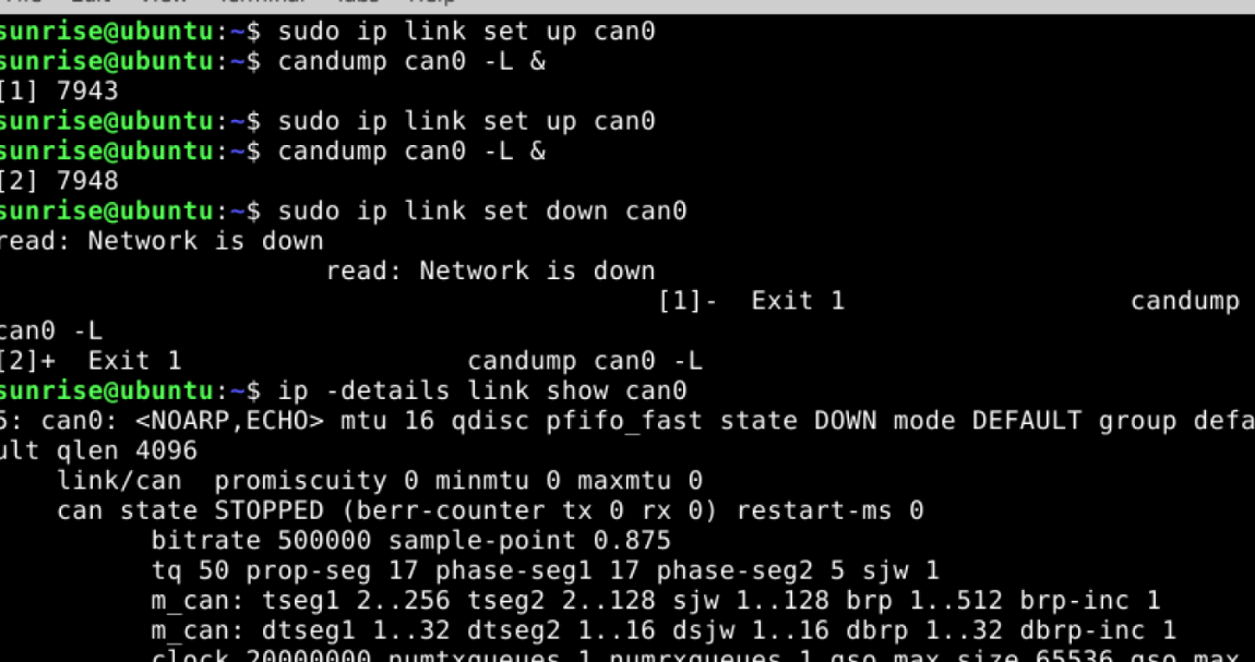

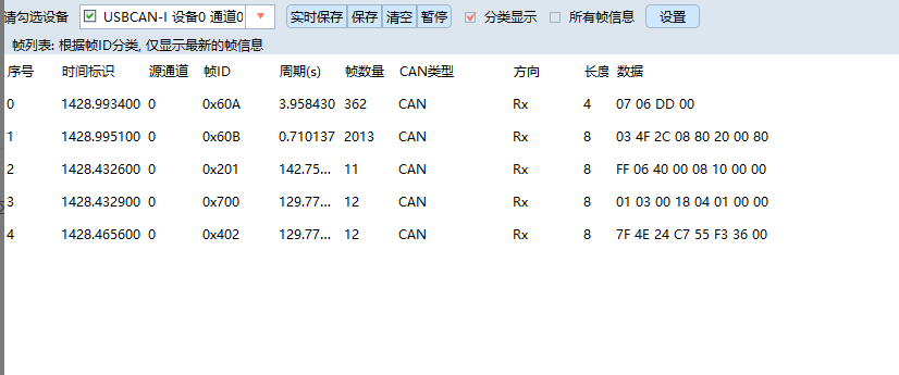

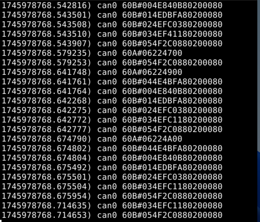

  1. 波特率设置500K,刚开始正常接收,接收1分钟左右卡死;

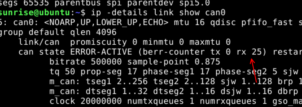

  2. 查看can状态,发现接收错误,导致无法继续接收,总线用测试工具一直正常

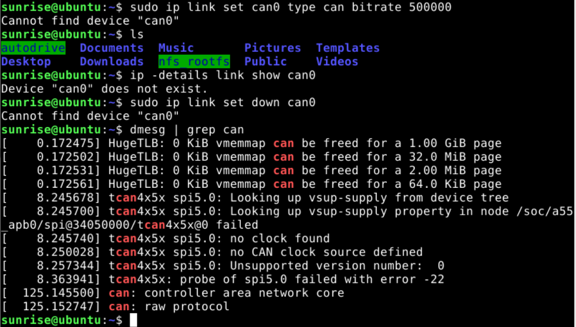

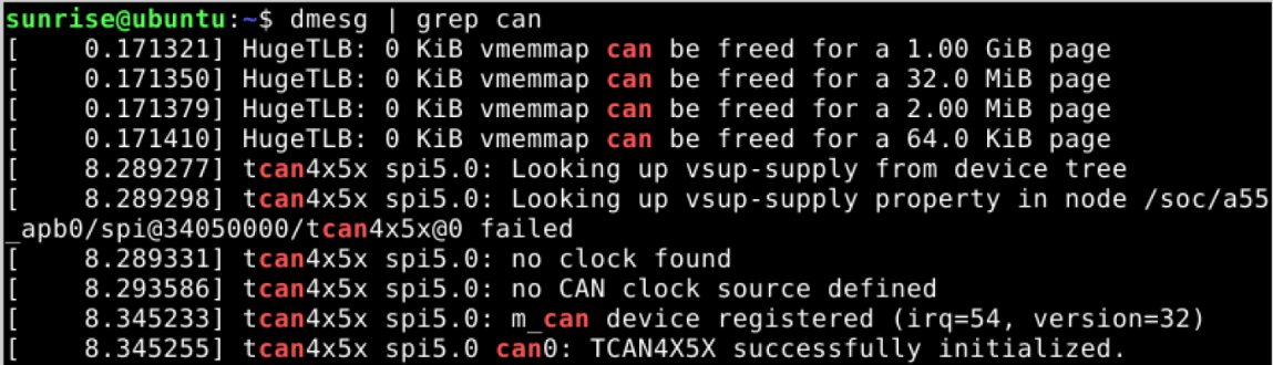

  3. 上午静置一段时间未处理,再down up重启一下接口,无法接收数据,重启RDK X5,内核还初始化can失败,关机断电重启can初始化成功;
