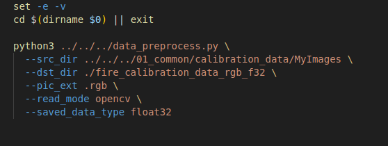

02_proprocess能否直接输出640*640的RGB校准数据
将100份测试集图片通过02_proprocess进行转化后得到672*672尺寸的RGB校准数据集,但后续在转化bin模型时,出现报错-

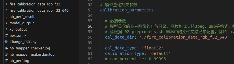

后续将尺寸转为640*640后无报错,但在上板部署且置信度为0.99也会出现很多框,使用官方Github上的部署模板也会出现的相同的情况
问题
  1. 02_proprocess能否直接输出640*640的RGB校准
  2. 能否直接将672*672转为640*640

改preprocess.py里的大小参数就行了
现在能输出640*640的RGB校准数据,但是量化部署后还是会出现很多框,请问是后处理问题还是模型精度问题
