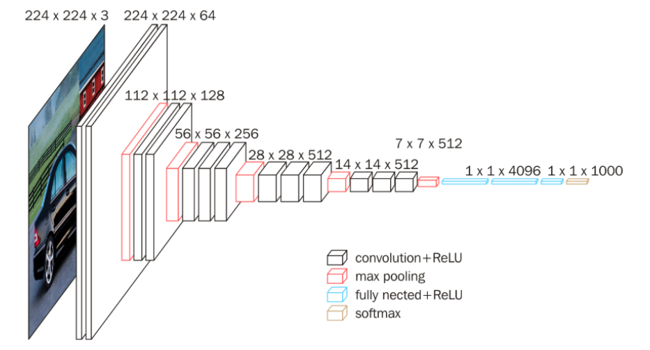

以经典的 VGG16 网络为例,其原始设计目标是用于图像分类任务,即判断整张图像属于哪一个类别。它的结构可以分为两个部分:
  • 特征提取部分:由 13个卷积层(conv)5个最大池化层(max pooling) 组成,用于逐层提取图像的空间和语义特征。
  • 分类决策部分:由 3个全连接层(fc6、fc7、fc8) 组成,将前面提取到的高层特征压缩为一个固定维度的向量,最终输出图像所属的类别。
如下图和表为原始VGG16结构简要分布:

image-20250419101418590

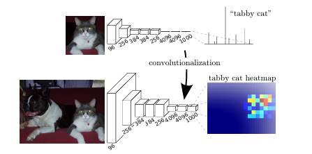

因此为了实现网络对任意尺寸图像的处理能力,并保留空间结构以便输出每个像素的分类结果,FCN 对传统分类网络进行了结构性改造 —— 即所谓的 “卷积化(Convolutionalize)”,将原有的三个全连接层 fc6fc7fc8 替换为尺寸等效的卷积层:
原始结构
卷积化后的替代层
说明
fc6
conv6(kernel=7×7)
等效于对7×7感受野做全连接,输出4096通道
fc7
conv7(kernel=1×1)
提取语义特征
fc8
conv8(kernel=1×1)
输出每个空间位置上的类别分布(如21类)
image-20250419101944284
这样,网络的输出就变成了一张尺寸更小但仍保留空间结构的 score map(类别预测图),而非一个单一的分类向量。例如当我们输入图像尺寸为 512×512时经VGG16卷积+池化后输出为 16×16(下采样32倍),这时候每个位置输出一个长度为21的向量,表示该感受野区域对应的像素属于各类别的概率。这一结构上的转化,使得网络不仅可以处理任意尺寸图像,还能对图像中的每个位置进行分类预测,成为语义分割任务的基础。

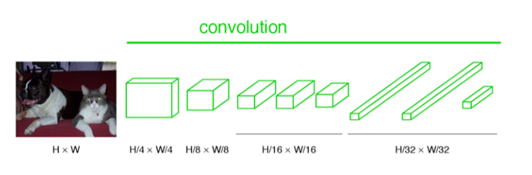

也就是说,输入一张 512×512 的图像,经过 VGG16 后输出的特征图仅为 16×16,最终我们得到的语义特征图(即 conv5 输出)只有输入图尺寸的 1/32 大小。意味着每个位置预测的结果实际上对应输入图上的一个 32×32 的区域(感受野即网络在该位置所看到的输入图像区域),这对于物体边缘或细小结构来说是非常粗糙的。由于语义分割的目标是:为图像中的每一个像素分配一个语义标签。下采样过度的网络会导致输出的特征图空间尺寸过小,使得每个像素的预测实际上代表了输入图像上的一个较大区域。如果网络最后输出的特征图过小,我们只能得到非常稀疏的分类结果,哪怕后续再通过插值或上采样恢复图像尺寸,也会因为高频细节已经丢失而无法精确还原边界。
image-20250419103121460

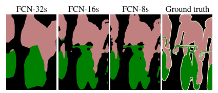

2.4 跳跃连接(Skip Connections):细节与语义的结合
FCN的创新性不仅体现在全卷积结构和上采样机制上,其**跳跃连接(Skip Connections)**的设计更是将语义分割的精度提升到了新的高度。这种架构灵感来源于人类视觉系统的多尺度信息整合能力——我们识别物体时既需要全局的语义理解,也需要局部的细节特征。在深度神经网络中,浅层特征往往包含丰富的空间细节(如边缘、纹理等),但由于感受野有限,语义理解能力较弱;而深层特征具有强大的语义表征能力,却因多次下采样丢失了空间细节。FCN通过跳跃连接创造性地解决了这一矛盾,实现了多尺度特征的有机融合。
具体实现上,FCN采用了一种金字塔式的特征融合策略。以FCN-8s为例,网络首先将最深层的conv7特征进行2倍上采样,然后与来自pool4的同分辨率特征相加融合;接着对融合后的特征再次进行2倍上采样,与pool3的特征进行二次融合;最后通过8倍上采样得到最终预测结果。这种渐进式的融合方式犹如搭建金字塔,每一层都注入相应尺度的特征信息,使得网络在保持高层语义准确性的同时,能够精确恢复物体的边界细节。而在特征融合前需要对浅层特征进行1×1卷积处理,这既是为了调整通道维度,更是为了让不同层次的特征在语义空间中对齐,避免简单的特征堆叠导致优化困难。
image-20250419104752621
从数学角度看,跳跃连接实际上构建了一个残差学习框架。假设最终预测结果为F(x),深层特征提供的基础预测为G(x),浅层特征提供的细节修正为H(x),则有F(x)=G(x)+H(x)。这种结构使网络更易于学习细节修正量,而不是直接学习复杂的映射关系,大大提升了训练效率和模型性能。实验数据显示,引入跳跃连接的FCN-8s在PASCAL VOC数据集上的mIoU达到62.7%,比没有跳跃连接的FCN-32s提高了近8个百分点,特别是在细小物体和复杂边界的分割上表现尤为突出。
image-20250419104947467

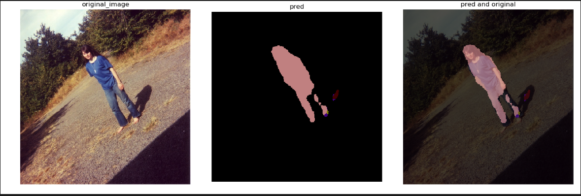

3.1.5 可视化分割结果
在训练语义分割模型的过程中,如果我们只是单纯地关注每轮训练的数值指标(如 IoU、准确率等),难免会显得有些枯燥,且难以直观感受模型到底学得怎么样。尤其是在模型逐步收敛时,仅靠指标的波动并不能很好地揭示模型的细节表现。因此,我在此基础上引入了一个可视化辅助函数 decode_segmap,用于将模型预测得到的分割结果从类别索引图转换为彩色图像。这样一来,我们就可以将每个像素所属的类别清晰地呈现在图像上,借助这个工具,我们可以在训练过程中插入实时可视化,随时查看模型对于不同样本的分割表现,为调参和模型改进提供更加直观的反馈。完整实现的代码如下:

3.2.3 搭建FCN16s与FCN8s主干网络

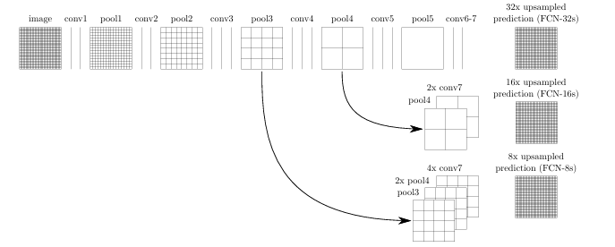

FCN16s与FCN8s相比于FCN32s主要的变动便是引入了更多层级的特征图进行融合,从而提升分割结果的细节还原能力。FCN32s的上采样仅使用了VGG16最后一个卷积块(conv5)后的输出,而FCN16s在此基础上引入了pool4的特征图,而FCN8s则进一步引入了pool3的特征图,这种特征融合策略可以有效提升空间细节的恢复效果。从网络的实现上来看FCN16s在执行最后一次上采样之前,会先对conv5的输出进行上采样(2倍),然后与pool4对应的特征图进行逐像素相加,接着再执行进一步上采样至原始尺寸。而FCN8s则在FCN16s的基础上再上采样2倍后与pool3的特征图进行融合,最后再上采样8倍回到原图大小。我在这里只展示相比于FCN32s有变化的地方:
### FCN16s

### FCN8s

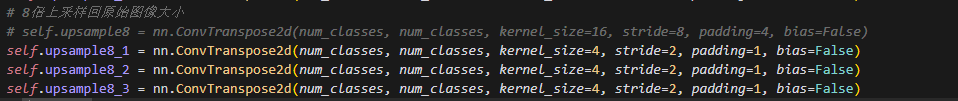

        # 2倍上采样conv7特征
        self.upsample2_1 = nn.ConvTranspose2d(num_classes, num_classes, kernel_size=4, stride=2, padding=1, bias=False)
        # 2倍上采样融合后的特征
        self.upsample2_2 = nn.ConvTranspose2d(num_classes, num_classes, kernel_size=4, stride=2, padding=1, bias=False)
        # 8倍上采样回原始图像大小
        self.upsample8 = nn.ConvTranspose2d(num_classes, num_classes, kernel_size=16, stride=8, padding=4, bias=False)
        # 初始化参数
        self._initialize_weights()

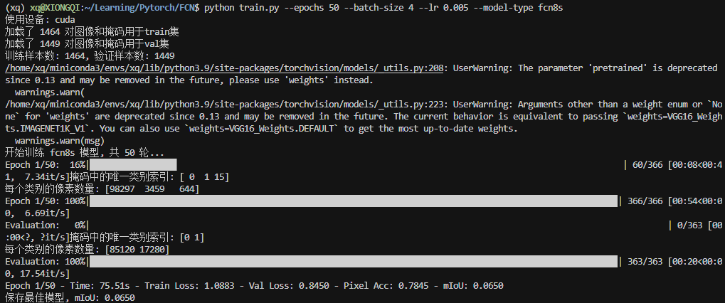

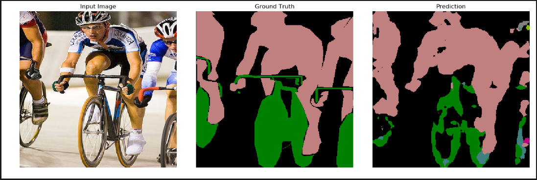

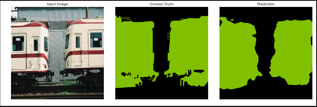

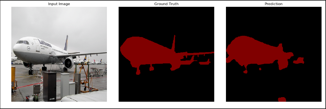

完成了训练代码之后我们便可以开始训练啦!我们输入以下命令即可开始训练:
python train.py --epochs 50 --batch-size 4 --lr 0.005 --model-type fcn8s
image-20250419144312392

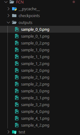

同时我们可以看到训练过程中我们的项目目录生成了两个文件夹,checkpoints用于保存模型的最佳权重以及最后一次训练的权重,outputs用于在训练过程中实时查看到我们的可视化训练分割结果
image-20250419144126467

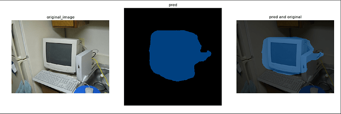

训练了22epoch后的结果如下,可以看到还有待进一步训练,mIoU:目前还只有0.2855
image-20250419144353063
image-20250419144402939
image-20250419144417859
3.4 完成推理预测脚本predict.py
训练好模型后,我们需要一个单独的脚本来对新图像进行语义分割预测。这个推理脚本不仅能够加载我们训练好的模型,还能对单张图像或整个文件夹的图像进行批量预测,同时提供多种可视化方式展示分割结果。下面我将详细讲解这个推理脚本的实现过程。
3.4.1 导入必要模块和解析命令行参数
首先,我们需要导入必要的模块,并设置命令行参数解析器,以便灵活地配置推理过程。在参数解析部分,我们可以通过--model-path指定预训练模型的存储路径;同时通过--model-type选择使用FCN8s、FCN16s或FCN32s中的任一模型架构。而--image-path参数支持单个图像文件也可以制定一个文件夹进行批量处理。分割结果默认保存在名为"results"的文件夹中,也可以通过--output-dir参数自定义存储位置,--overlay参数则可以选择是否将掩码叠加在原图上面
import os
import argparse
import numpy as np
import torch
import torchvision.transforms as transforms
from PIL import Image
import matplotlib.pyplot as plt
from dataload import VOC_CLASSES, VOC_COLORMAP, NUM_CLASSES, decode_segmap
from fcn_model import get_fcn_model
def parse_args():
    parser = argparse.ArgumentParser(description='FCN语义分割模型预测')
    parser.add_argument('--model-path', type=str, required=True,
                        help='预训练模型路径')
    parser.add_argument('--model-type', type=str, default='fcn8s', choices=['fcn8s', 'fcn16s', 'fcn32s'],
                        help='FCN模型类型 (fcn8s, fcn16s, fcn32s)')
    parser.add_argument('--image-path', type=str, required=True,
                        help='输入图像路径,可以是单个图像或者目录')
    parser.add_argument('--output-dir', type=str, default='results',
                        help='结果保存目录')
    parser.add_argument('--overlay', action='store_true',
                        help='是否将分割结果与原图叠加')
    parser.add_argument('--no-cuda', action='store_true',
                        help='禁用CUDA')
    return parser.parse_args()
3.4.2 图像预处理和后处理函数
接下来,我们定义两个辅助函数:一个用于预处理输入图像,使其符合模型的输入要求;另一个用于将分割结果与原图叠加,增强可视化效果。
def preprocess_image(image_path):
    """预处理输入图像"""
    image = Image.open(image_path).convert('RGB')
    # 图像预处理变换
    transform = transforms.Compose([
        transforms.Resize(320),
        transforms.CenterCrop(320),
        transforms.ToTensor(),
        transforms.Normalize(mean=[0.485, 0.456, 0.406], std=[0.229, 0.224, 0.225])
    input_tensor = transform(image)
    input_batch = input_tensor.unsqueeze(0)
    return input_batch, image
def overlay_segmentation(image, segmentation, alpha=0.7):
    """将分割结果与原图叠加"""
    image_np = np.array(image)
    segmentation_resized = np.array(Image.fromarray(segmentation.astype(np.uint8)).resize(
        (image_np.shape[1], image_np.shape[0]), Image.NEAREST))
    overlay = image_np.copy()
    for i in range(3):
        overlay[:, :, i] = image_np[:, :, i] * (1 - alpha) + segmentation_resized[:, :, i] * alpha
    return overlay.astype(np.uint8)
preprocess_image函数将输入图像调整为统一大小(320×320),转换为张量格式,并应用ImageNet数据集的标准归一化。overlay_segmentation函数则接受原始图像和分割图,按指定的透明度(默认0.7)将它们叠加在一起,使得分割结果更直观。
3.4.3 预测及可视化函数
下面我们实现对图像进行预测和可视化的功能:
def predict_image(model, image_path, device, overlay=False):
    """对单个图像进行预测"""
    input_batch, original_image = preprocess_image(image_path)
    input_batch = input_batch.to(device)
    with torch.no_grad():
        output = model(input_batch)
        output = torch.nn.functional.softmax(output, dim=1)
        _, pred = torch.max(output, 1)
        pred = pred.cpu().numpy()[0]
    # 将预测结果转换为彩色分割图
    segmentation_map = decode_segmap(pred)
    if overlay:
        result = overlay_segmentation(original_image, segmentation_map)
    else:
        result = segmentation_map
    return result, pred, original_image
def predict_and_visualize(model, image_path, output_dir, device, overlay=False):
    """预测图像并可视化结果"""
    # 如果图像路径是目录
    if os.path.isdir(image_path):
        image_files = [f for f in os.listdir(image_path) if f.lower().endswith(('.png', '.jpg', '.jpeg'))]
        for image_file in image_files:
            file_path = os.path.join(image_path, image_file)
            visualize_prediction(model, file_path, output_dir, device, overlay)
    else:
        visualize_prediction(model, image_path, output_dir, device, overlay)
def visualize_prediction(model, image_path, output_dir, device, overlay=False):
    """可视化单个图像的预测结果"""
    os.makedirs(output_dir, exist_ok=True)
    # 预测图像
    result, pred, original_image = predict_image(model, image_path, device, overlay)
    # 保存结果
    base_name = os.path.basename(image_path).split('.')[0]
    plt.figure(figsize=(15, 5))
    plt.subplot(1, 3, 1)
    plt.title('原始图像')
    plt.imshow(original_image)
    plt.axis('off')
    plt.subplot(1, 3, 2)
    plt.title('分割结果')
    plt.imshow(decode_segmap(pred))
    plt.axis('off')
    plt.subplot(1, 3, 3)
    if overlay:
        plt.title('叠加结果')
    else:
        plt.title('分割结果')
    plt.imshow(result)
    plt.axis('off')
    plt.tight_layout()
    plt.savefig(os.path.join(output_dir, f'{base_name}_result.png'))
    plt.close()
    class_pixels = {}
    for i, class_name in enumerate(VOC_CLASSES):
        num_pixels = np.sum(pred == i)
        if num_pixels > 0:
            class_pixels[class_name] = num_pixels

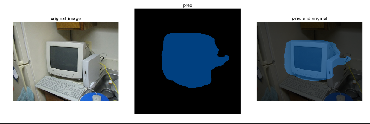

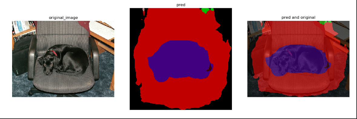

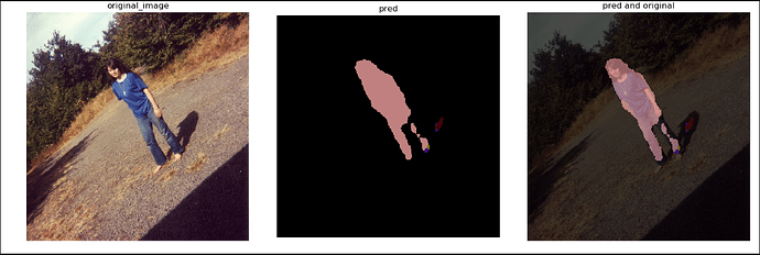

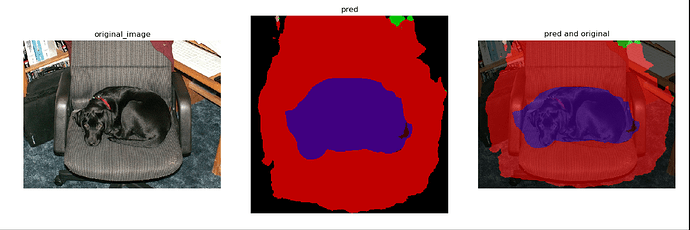

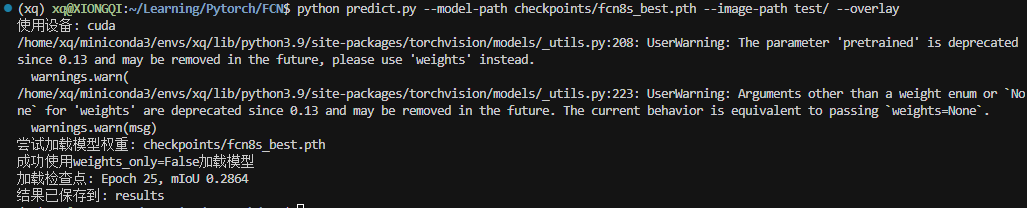

完成了预测推理代码之后我们便可以使用如下命令进行推理:
python predict.py --model-path checkpoints/fcn8s_best.pth --image-path test_images/test.jpg --overlay
image-20250419145900714

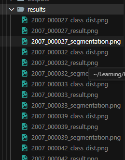

之后我们可以看到我们的目录下面新增了一个results文件夹用于储存我们的推理结果
image-20250419145921852
image-20250419150105977
image-20250419150121763
image-20250419150153341
可以看到训练了22epoch的效果并不是很理想,目前还只是单纯的训练,没有任何优化也没有使用CrossEntropyLoss来对不同类别所占据的像素生成自定义权重,实际上,我这段代码中的FCN网络的性能还有很大的提升空间,大家可以自己优化一下分割的效果哦

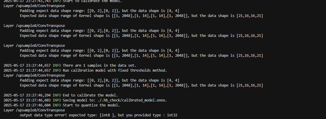

但是这个时候我们会发现一个问题,那就是在模型的检查过程中我们会发现日志报了警告,具体如下:
image-20250517232947102

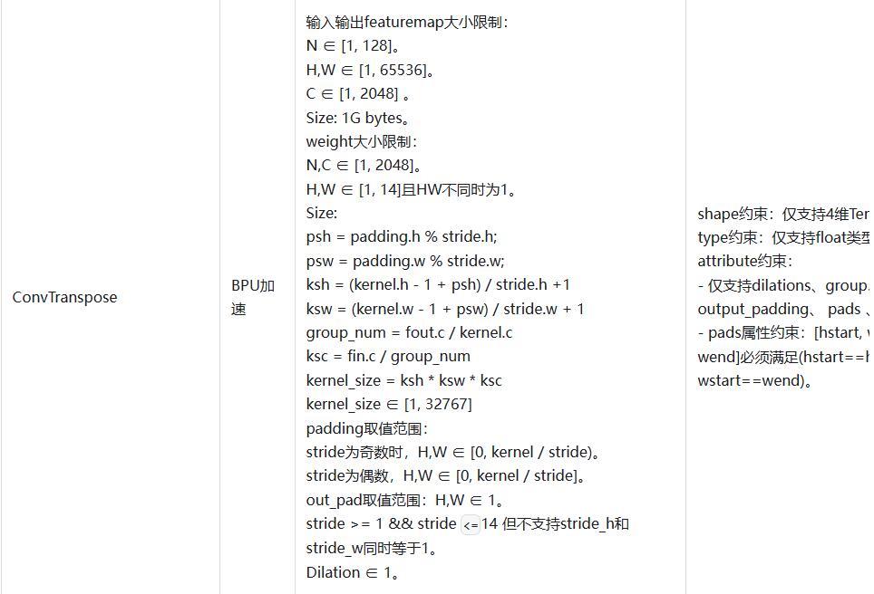

这是什么原因呢?这个警告的意思是BPU的Kernel Shape范围只支持[[1,2048],[1,14],[1,14].[1,2048]],Padding的范围仅支持[[0,2],[0,2]]也就是说我们之前搭建的网络中FCN8s的上采样部分的kernel shape大小以及Padding,BPU不支持,如果我们不管这个警告继续一条路走到黑的话会发现模型推理的结果会完全错误,因此我们必须要修复这个问题,我们看到我们的网络最后一个八倍上采样部分,可以看到就是这里的参数超出了BPU所支持的范围:
QQ图片20250517232922
image-20250517232514552image-20250517232514552
我们只需要用三个两倍上采样来替代这一个八倍上采样即可,具体如下:
image-20250517232634982
同时我们也需要将前向传播中的x = self.upsample8(x)替换为如下即可:
image-20250517232658964image-20250517232658964
替换之后我们重新进行训练得到新的模型并导出后可以发现我们的警告便消失了:
image-20250517233354723image-20250517233354723
并且所有的算子均可运行在BPU上,因此我们无需对yaml进行修改,只需要正常的常规参数即可,转换的参考yaml如下:

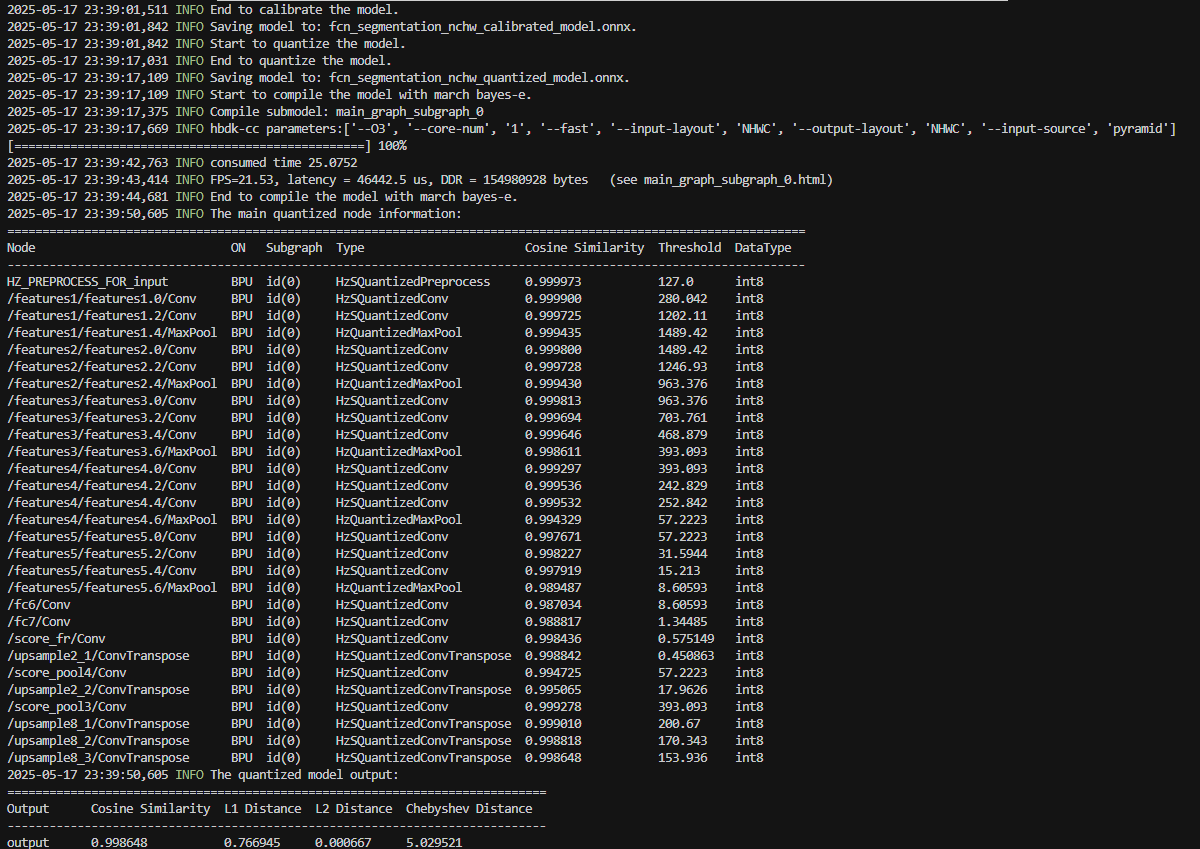

接下来我们输入如下的命令即可开始转换,部分编译日志如下:
hb_mapper makertbin --c fcn_segmentation_nchw.yaml --model-type onnx --march bayes-e
image-20250517234148361

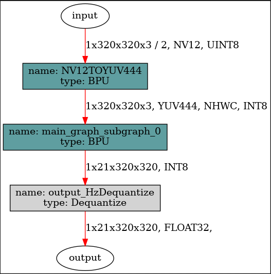

得到了转换之后的bin模型之后我们首先检查模型的输入输出,输入以下命令即可查看模型的可视化架构,参考的可视化输出如下:
hb_perf /path/to/***.bin
image-20250517234218393
检查没问题之后我们便可以把这个文件复制到板端即可运行,参考后处理代码如下,板端部署API使用教程具体见:万字长文,学弟一看就会的RDKX5模型转换及部署,你确定不学?,FCN的前处理和文章中保持一致,后处理代码参考如下,完整代码不久整理完后再发布:
