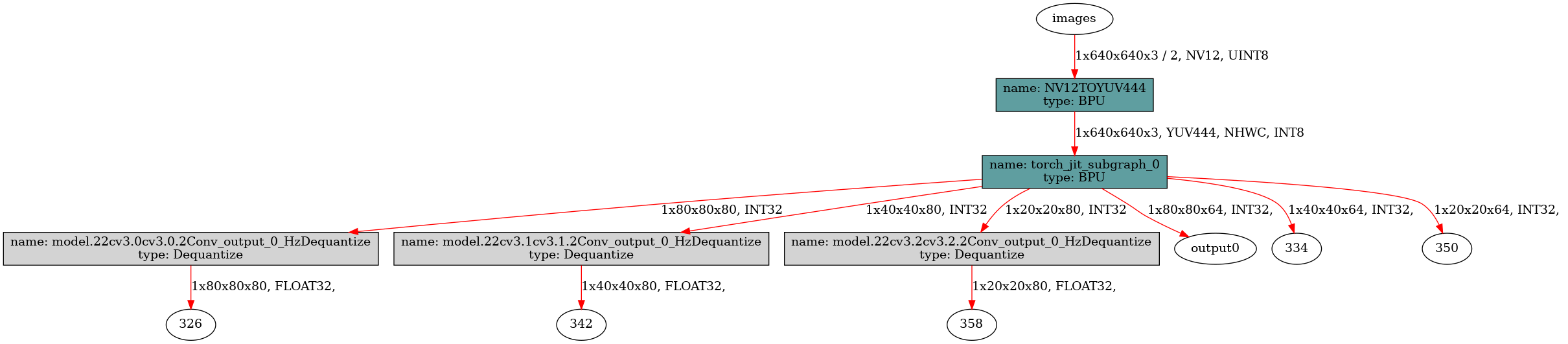

在将yolov8.n模型上板时一直报错,后来知道是输出头的顺序不对,反量化系数也要一样,要更改append的顺序才可以但我不会,想请教一下
下面提供我的onnx模型可视图和官方的onnx模型可视图,附录提供我的head.py文件,想知道具体怎么解决有没有文献可以参考
我的onnx可视图

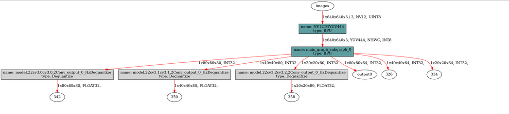

官方的:
本人纯小白,求大神指教!!
我的onnx可视图
官方的:
提供head是没用的,参考README去修改cv2,cv3,cv4的顺序,然后hb_mapper checker 的顺序去看,bin输出顺序一定和onnx一样
超哥,这个README是model_zoo里yolov8下的README吗?我怎么找不到
model_zoo里面一定有的
现在维护的比较好的是YOLO11,两个是一样的
