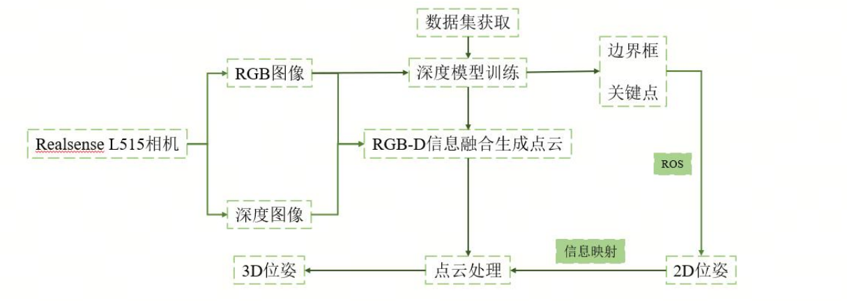

2.2 番茄视觉识别与定位方案-
方案一:RGB-D 相机 + 卷积神经网络 + 点云处理,检测定位精准。-
方案二:RGB-D 相机 + 卷积神经网络,仅识别无位姿检测。-
方案三:RGB-D 相机 + 传统图像处理,难应对复杂遮挡。-
设施番茄枝叶遮挡多,方案一兼顾速度与精度,被选用。-

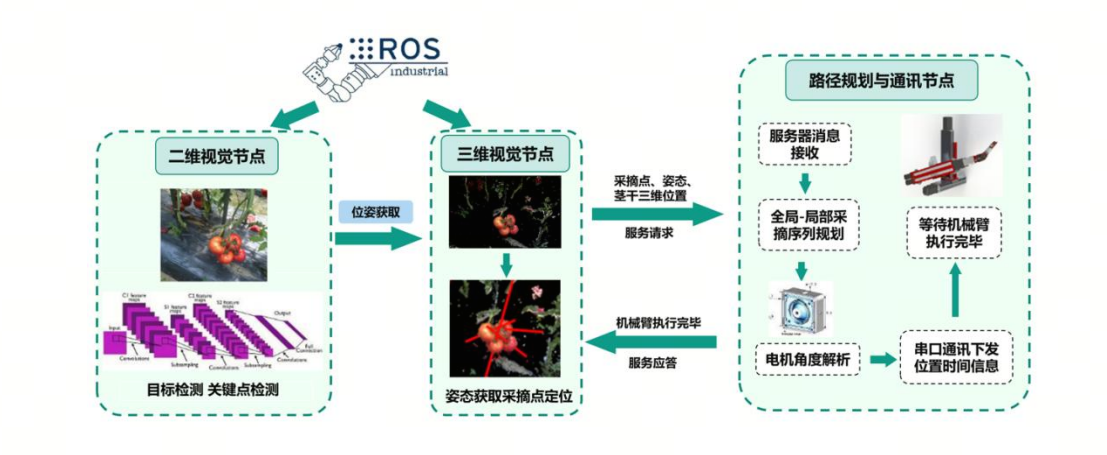

采摘机器人分为移动底盘和机械臂两大控制系统,通过模块化设计,包含单片机与底盘控制、上位机与机械臂控制、视觉、通信、语音、电源等模块,各模块分工协作。-

上位机采用基于 Ubuntu 系统的高性能电脑,作为机械臂控制核心,负责算法处理、数据存储与交互。通过 RS485 串口的 Modbus 协议与下位机通信。电脑双系统协同工作:Windows 系统调试电机与夹爪,Ubuntu 系统借助 MoveIt! 在 Rviz 和 Gazebo 环境中仿真并控制机械臂运动。-

选用英特尔 Realsense L515 深度相机,集成 RGB 与深度传感器,通过 USB 3.1 连接主机,基于 ToF 技术获取彩色与深度图像。其 70x55 视野、低功耗且兼容多系统,体积小、重量轻,固定于机械臂上,为番茄识别定位提供视觉数据。-
