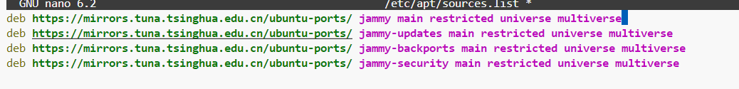

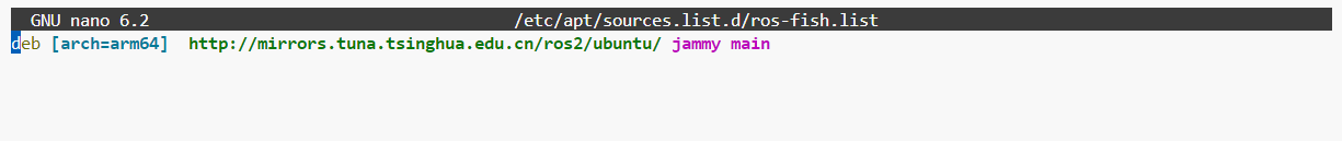

之前最开始在X5上安装了ros2和tros,但后面ros2环境出了一些问题,于是把ros2删掉重新安装,没想到把tros一起删掉了,后面可能是因为中间进行了一些换源操作了,文件中貌似已经找不到地瓜源了,导致无法定位软件包,应该怎么把源该回去哇。
source.list.d文件夹下文件
source.list内容

  1. RDK X5 系统自带源参考
找到了找到了,谢谢大佬
