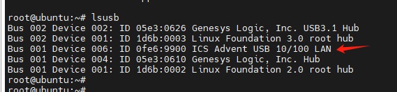

RDK X5的开发板,接了一个USB网卡,在系统下通过 lsusb能看到usb设备, 但网卡看不到,请帮忙解决一下,谢谢!
lsusb.jpg-
