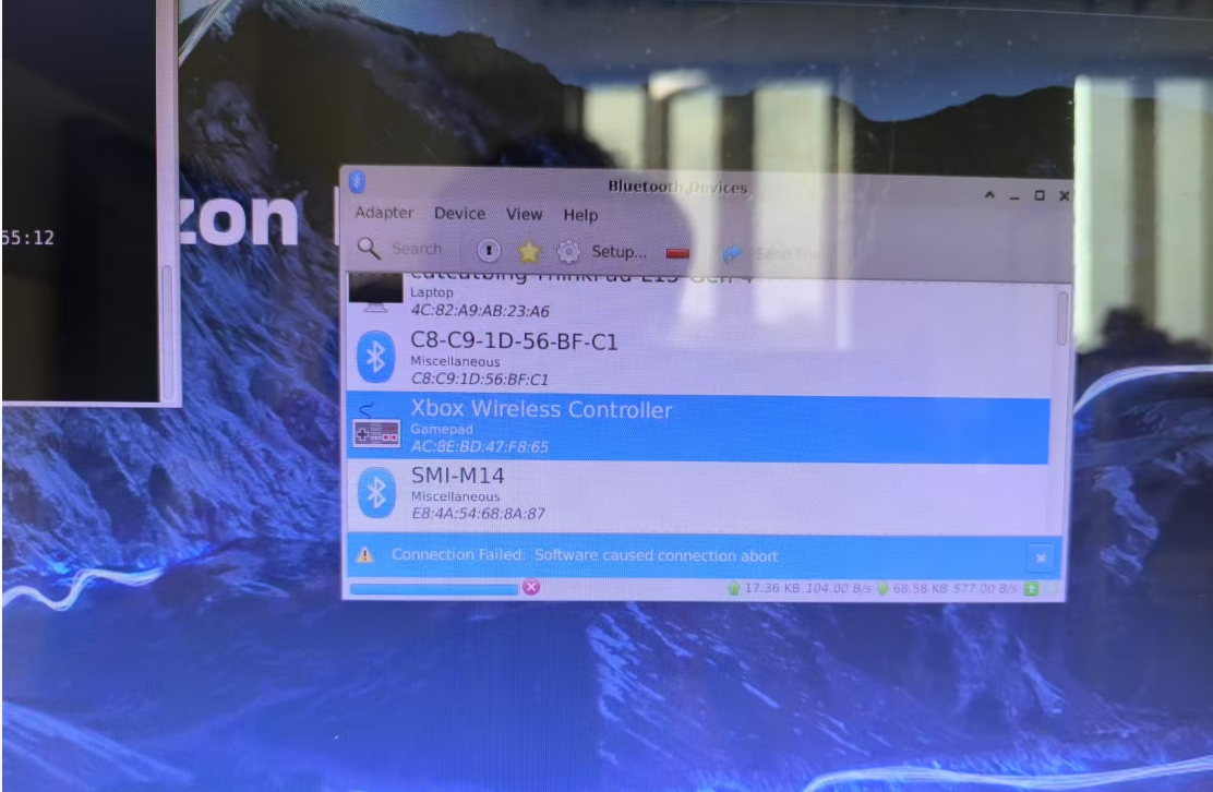

【操作系统】【RDK X3 / RDK X3 module】【蓝牙失效】 蓝牙无法连接
手上有几块X3板。-
在出厂自带的老系统和刷机后的新系统都测试了蓝牙功能。-
无法连接xbox手柄,我的电脑,手机。-
出现连接又断开的反复连接,或出现software caused connection abortd的警告。-

我在新系统运行了rdkos_info程序,输出结果已上传到附件。-
新系统版本是3.0,miniboot是2018 u-boot-

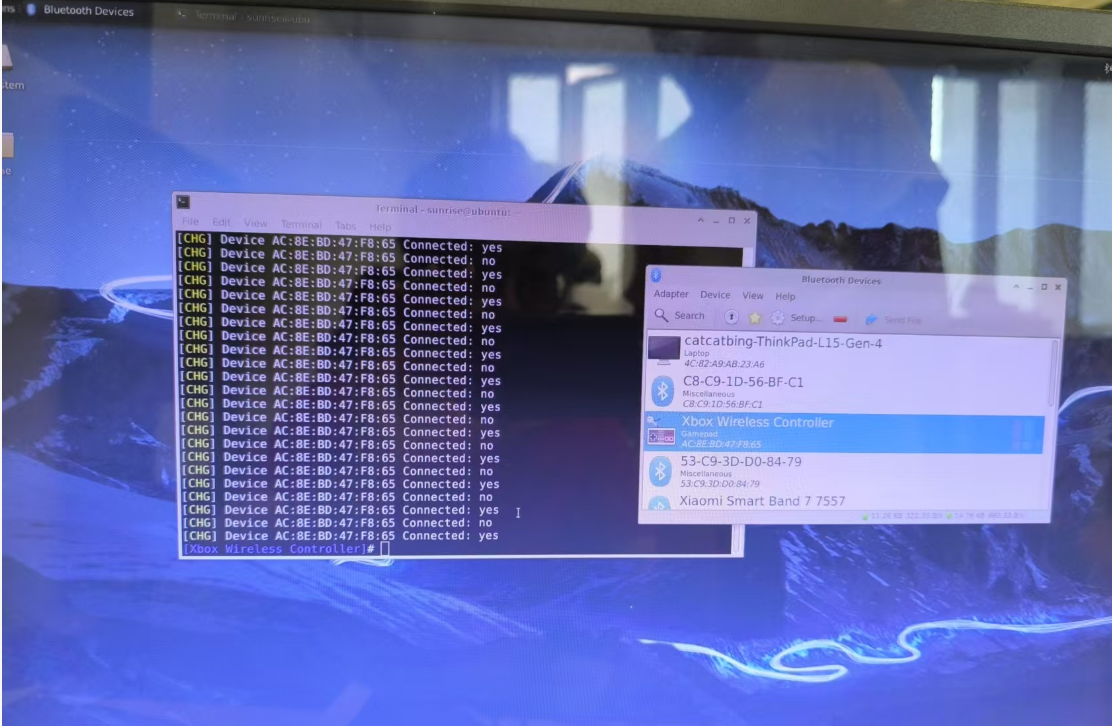

蓝牙测试结果是连接xbox后又断开又连接,反复几次。
这个蓝牙手柄的兼容性可能并没有那么的好,如果非要使用的话,可以参考这款手柄的使用方式:地瓜开发者社区首页-机器人社区-地瓜
