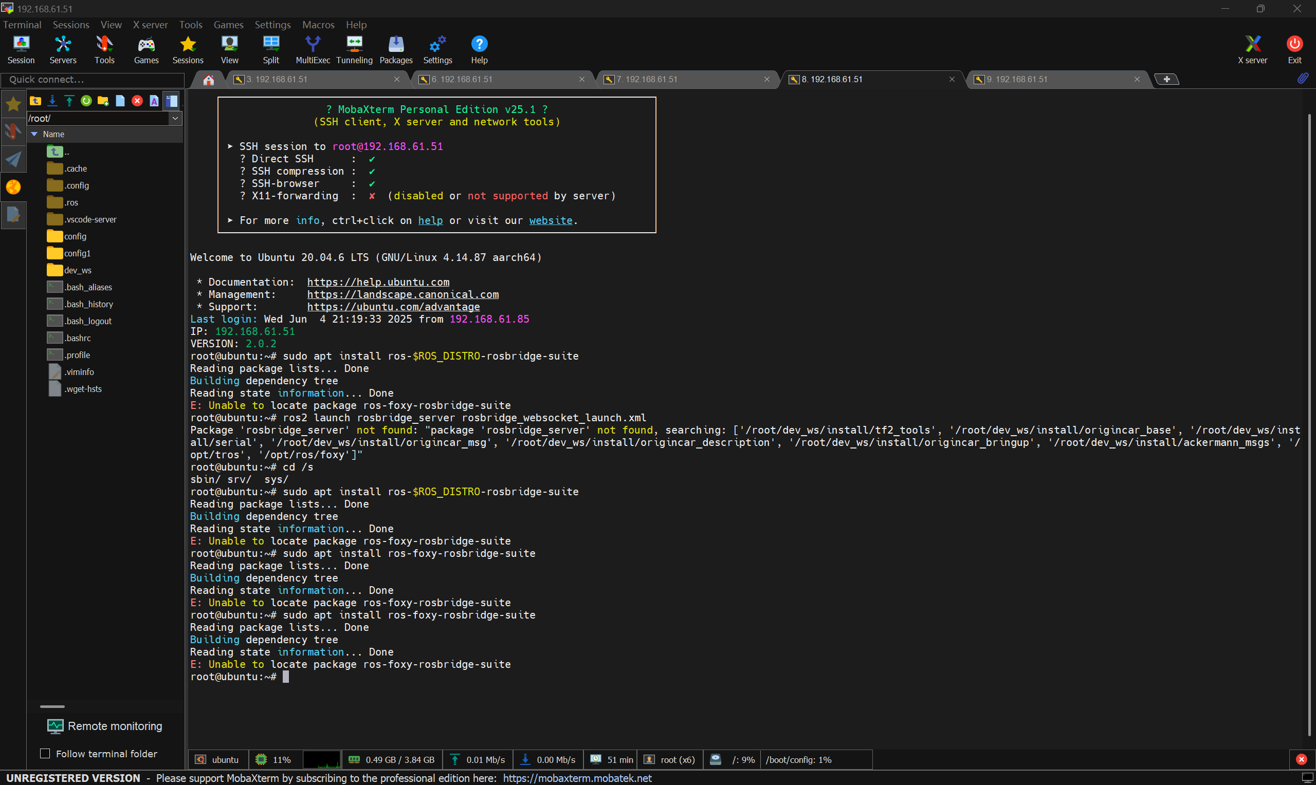

origincar 安装ROS桥,无法定位软件包
sudo apt install ros-foxy-rosbridge-suite 这个命令
之前更新过系统,文件/etc/apt/sources.list.d/sunrise.list是地瓜源,之前的ROS源用不了给删了
输出在附件图片里面,怎么解决,是网络问题吗?
你好,这个包不由地瓜社区发行和维护,这是公开的ROS2的包,在ROS相关社区和互联网上搜索可以获得更好的答案。-
另外,目前RDK的系统都升级到Ubuntu22.04了,应该使用ros-humble-*相关的包。
