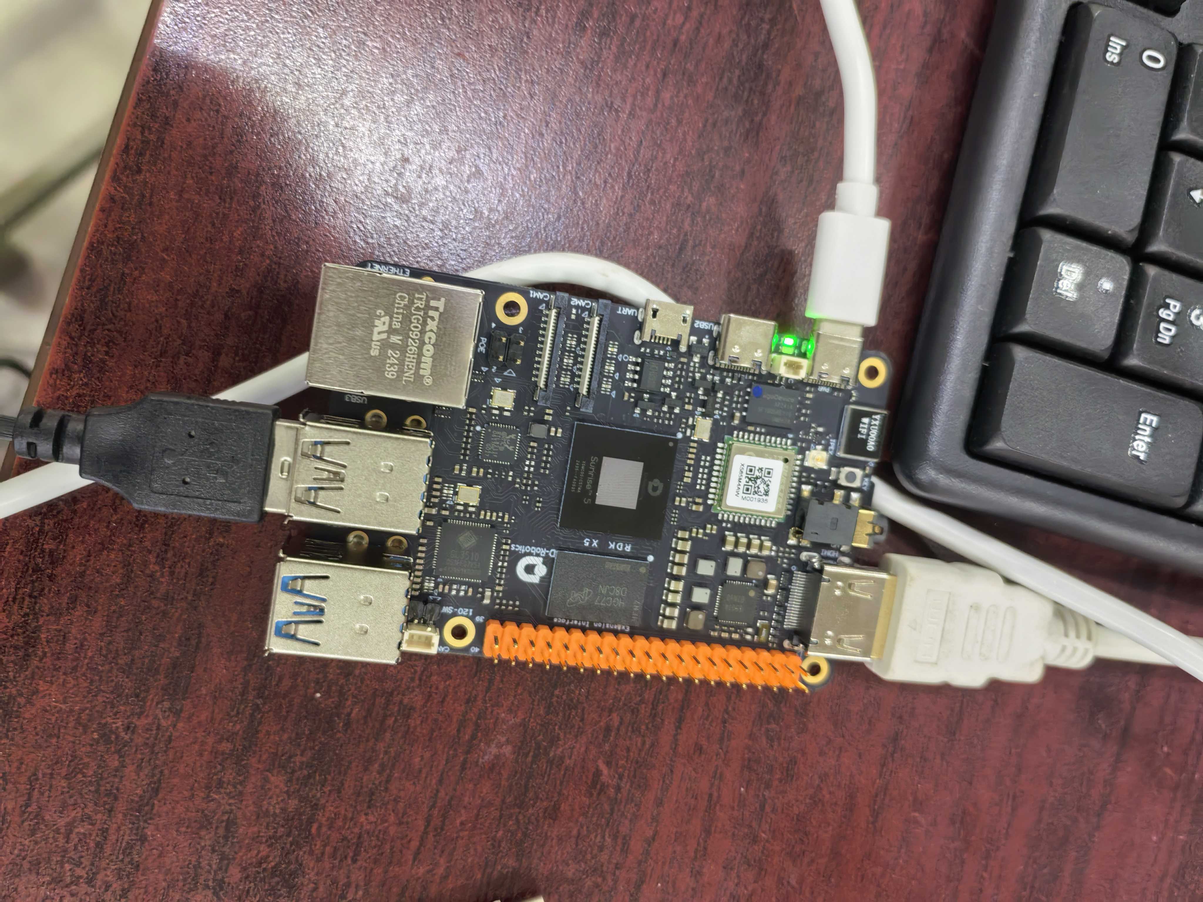

给RDK X5 poweroff后,隔天使用,板子绿灯常亮,无法开机,遇到了两次这样的问题,到底是什么原因
部分串口日志如下:

启动问题.log
TF卡,以及TF卡里的系统都有可能有异常
插拔SD卡后也没有成功,电源用的是5V5A的也没问题
那就应该重新烧录系统镜像吧?还是说是卡的问题?新手小白还不大明白
可以尝试更换TF卡交叉验证一下,板子出现问题的概率很低
