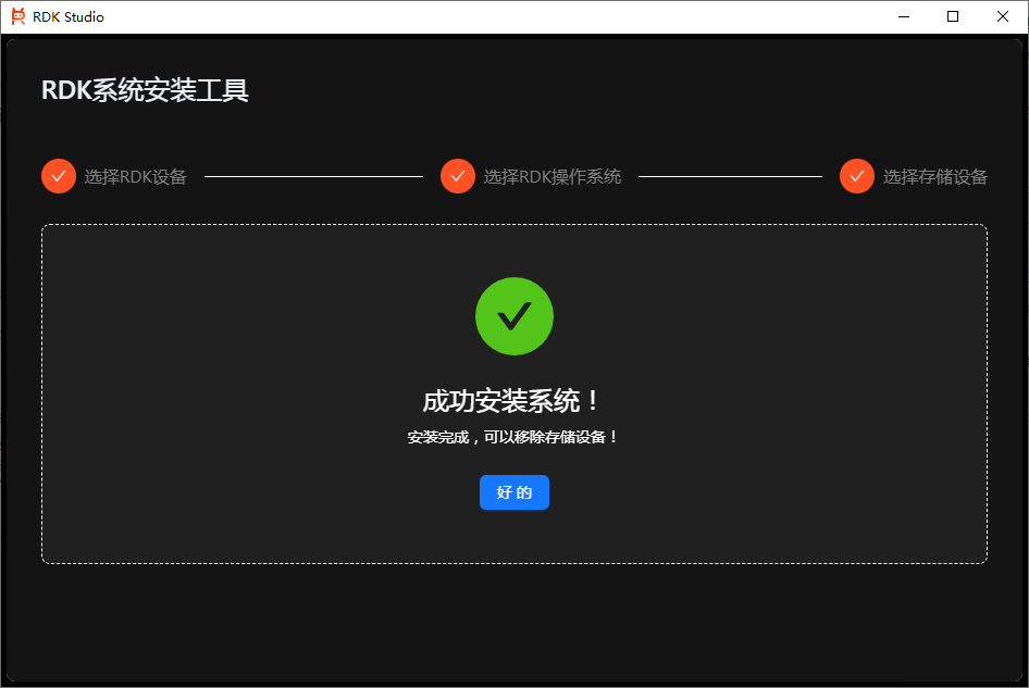

SD卡已刚刚安好 系统(rdk-x5-ubuntu22-preinstalled-desktop-3.1.1-arm64.img.xz),没有做其他设置

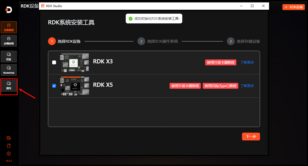

系统安装方式:通过 RDK Studio软件左侧 “烧写” 进行安装的系统,最后提示系统安装成功后,重启电脑,新插电 RDK x5开发板

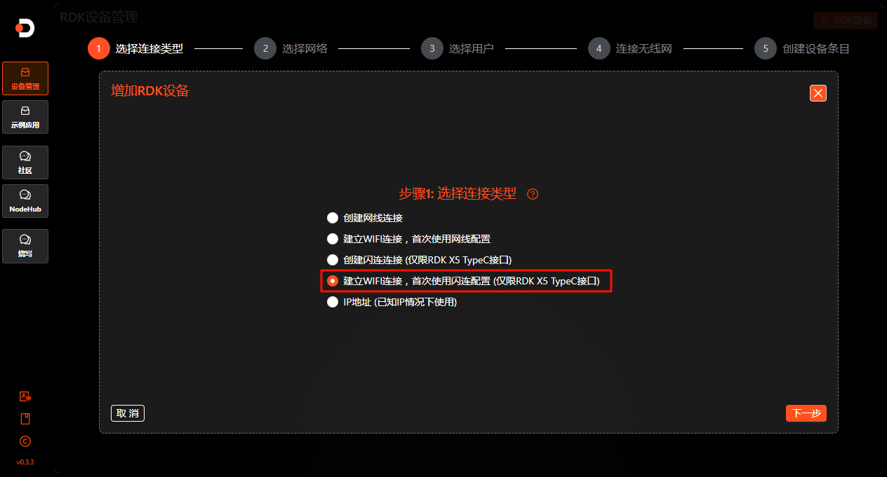

看教程说:RDK X5闪连默认ip地址是192.168.128.10。当RDK X5通过闪连连接电脑,在电脑端会出现一个新网络(Win11在“网络和Internet”>>>“以太网”中查看),可是我电脑没出现
电脑新安装的 RDK Studio软件,首次在此电脑连接 RDK x5开发板

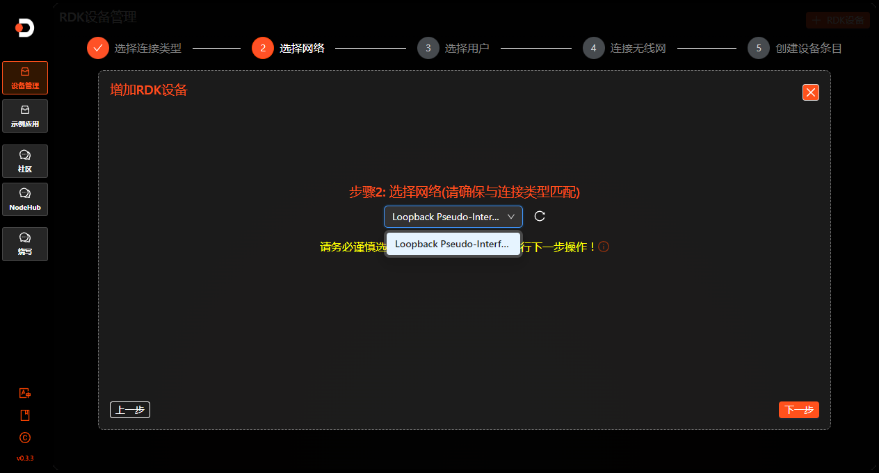

步骤2,选择网络,下拉框只有1个选项

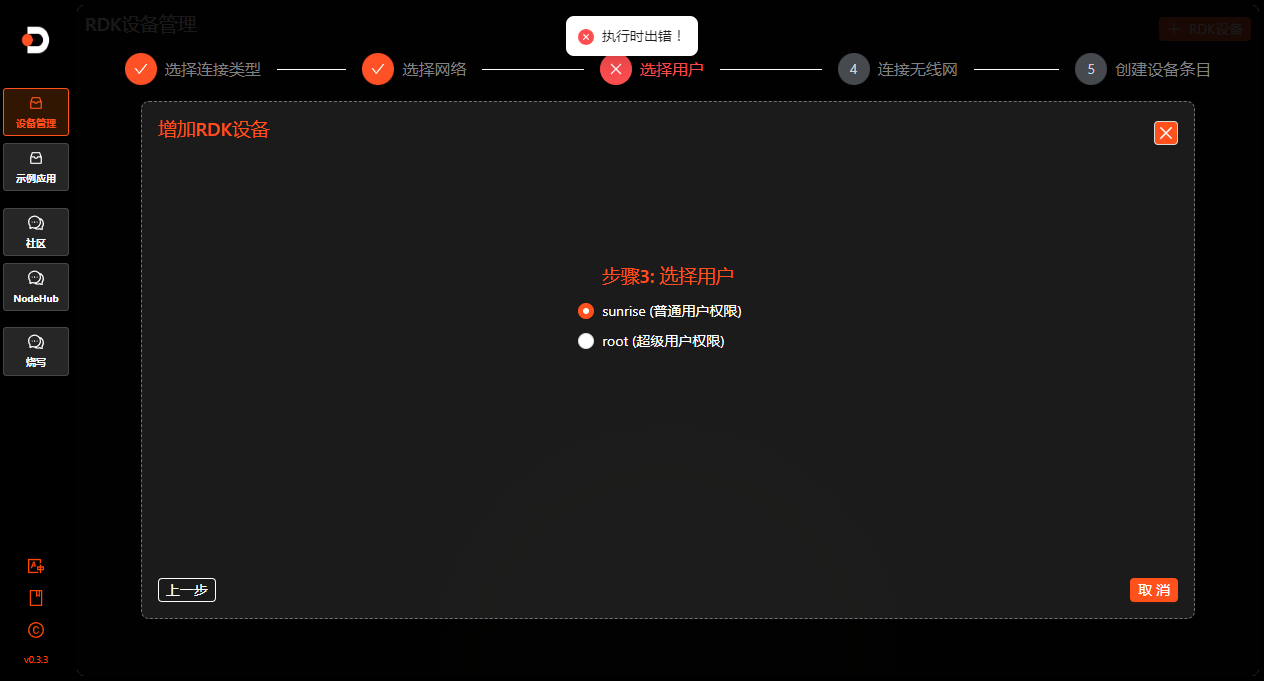

步骤3,选择用户,执行完,上面就弹出报错提示 “执行时出错!”

刚网线连接,保持默认不修改,最好也报错“执行时出错”

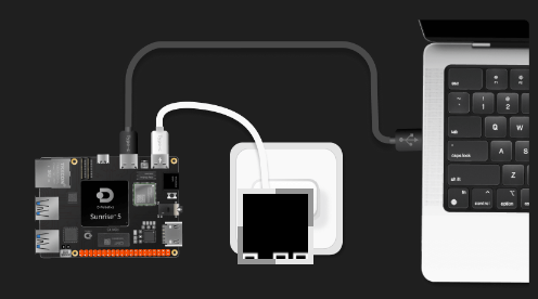

参考教程【教程】RDK X5通过闪连连接RDK Studio
修改此“以太网” ipv4的 ip,默认网关、DNS啥的,尝试连接 RDK Studio软件,仍报错 “执行时出错”
